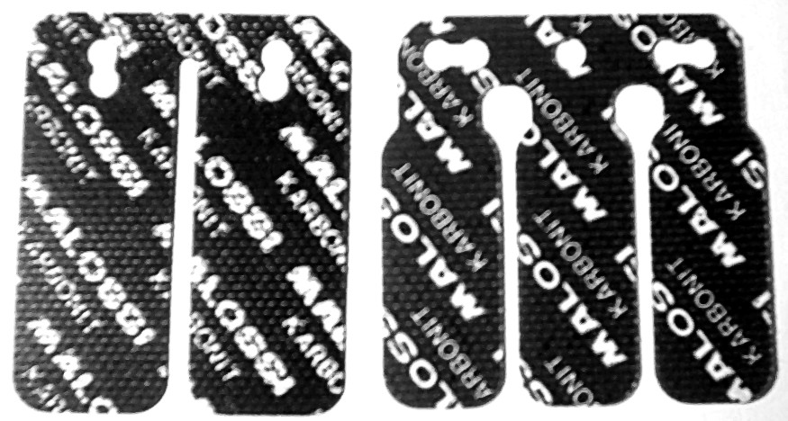

Membranplättchen aus Karbon für die Einlasssteuerung eines Zweitaktmotors
Foto: Kallemax, Wikimedia Commons, gemeinfrei (Public Domain)

Membransteuerung
Zwischen Vergaser und Motor sitzt ein Membranblock mit dünnen Plättchen, die nur in eine Richtung aufklappen. Der Unterdruck im Kurbelgehäuse öffnet sie, steigt der Druck wieder, fallen sie von selbst zu. Die Einlasszeit stellt sich damit von allein ein.
Läuft der Motor mit niedriger Drehzahl, schiebt er kein Gemisch mehr in den Vergaser zurück. Bei hoher Drehzahl bleibt die Membran länger offen. Das nutzbare Drehzahlband wird dadurch spürbar breiter. Für Fahrzeuge, die im Alltag bewegt werden, ist das oft die angenehmere Wahl. Dafür wird der Aufbau aufwendiger und mit den Plättchen kommt ein Verschleißteil dazu - sie ermüden mit der Zeit und schließen dann nicht mehr sauber.
