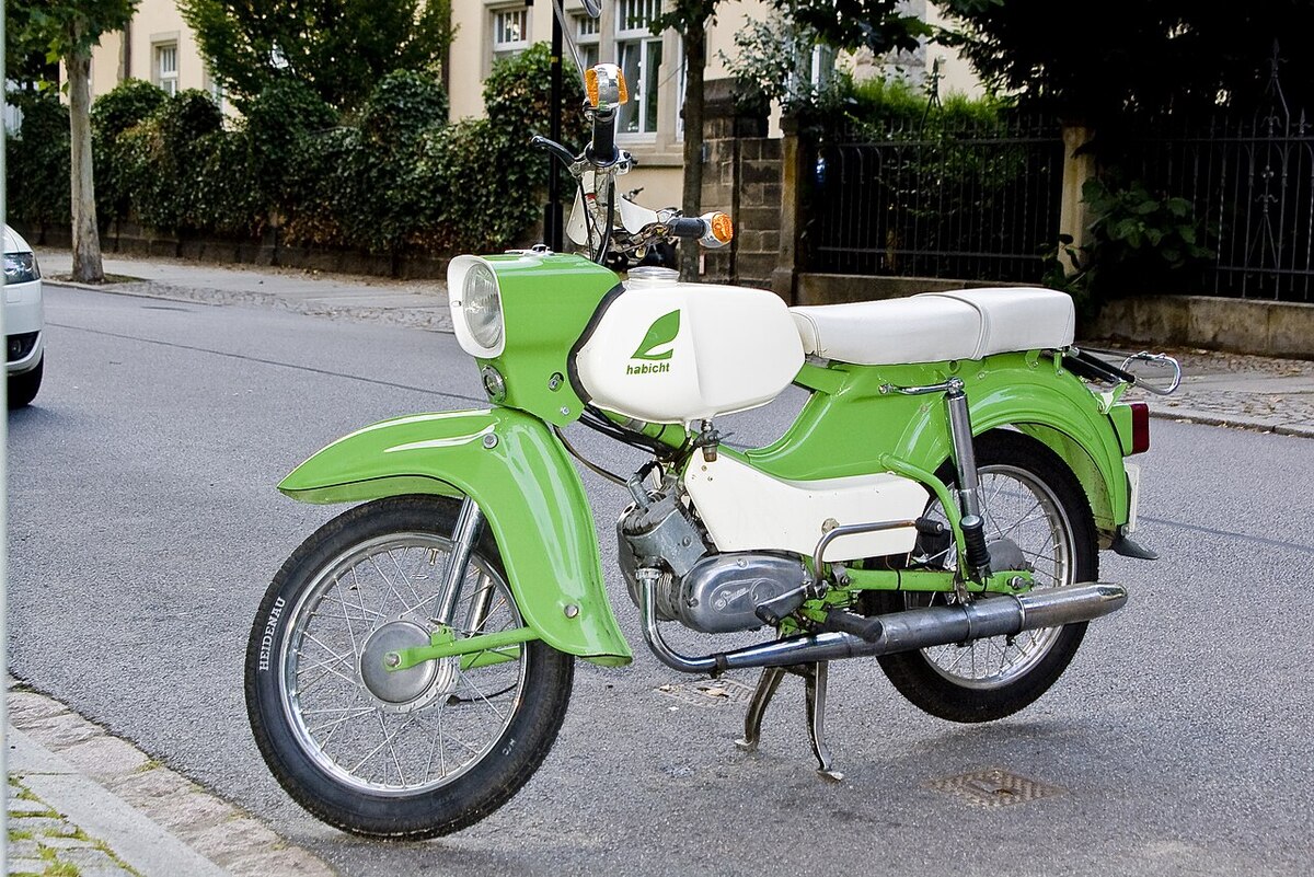

DDR-Moped Simson Habicht in Seitenansicht
Rutschende Kupplung, hakende Gänge, kriechendes Moped – meist reicht die richtige Einstellung des Zugspiels.
