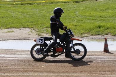

    Hier mal mein Moped für die Saison 2011. Nicht das Schönste :D
    [Blockierte Grafik: http://img706.imageshack.us/img706/786/wp000252.th.jpg]
    Fahrwerk hat sich ziemlich verändert, wird sich dann zeigen ob ich besser zurecht komme als letztes Jahr.
    Paar Sachen will ich noch verändern.
    Motor wird beim ersten Rennen noch der von 2010 sein.
    Zum zweiten ist dann auch der neue Motor fertig, zu spät angefangen.
    MfG
      Gib dein Bestes und du kannst den Erfolg kaum verhindern!

    Geiles Geschoss geworden

    ein absoult geiles teil respekt

    ja warum eigentl vorn eine schwinge?
    die alten gs hatten das ja auch
