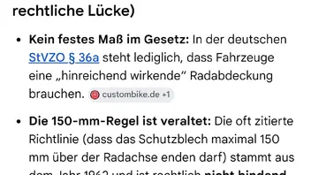

Ist das denn jetzt auch noch rechtens? Und gilt dieses Maß im eingefederten Zustand?
Da wird einem ja schwindelig hier. S51 hat ihre BE nach nationalem Recht erhalten, also gilt § 36a StVZO und keine EU/EG Richtlinie.
Das heißt?
Darf es nun hinten 200mm und vorne 150mm über der Achse liegen?
