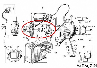

    ich bin ganz neu hier, ich hoffe, dass ich meine Frage in ein richtige Thread schreibe. :rolleyes: Also mein Freund hat einer Anlasser für seine SR80, aber es fehlen einige Ersatzteilen, welche ich auf dem Bild markiert habe.
    Kann mir Jemand von euch bitte sagen, woher ich diese Teile besorgen kann(am besten wäre gebrauchte teile)? Und wie heißen die genau? :help:

    Es fehlt euch also die Komplette Freilaufeinrichtung mit Anlasserrad.
    Leider gibts das nicht mal mehr alles neu, ich kann ir dazunur empfehlen hier im Forum eine Suche zu starten (leider ist der Marktplatz erst ab 50 Beiträgen geöffnet).

    Das ist der Freilauf bzw. Freilaufstern, funktioniert wie beim Fahrrad und kostet bei Ebay ca. 70 Euro. Leider gibt es diesen Artikel nicht mehr neu zukaufen und soll anfällig sein. Das große Zahnrad gibt es noch, und kostet ca 25-35 Euro (neu). Habe mich damit auch beschäftig! Man findet es meistens nur als Komplett Set und kostet ca. 160 Euro (Ebay). Ich habe mir für meinen Sr80 die neue Variante für 180 geholt. Mal sehen :o
