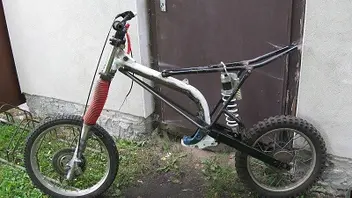

    Hab ja ein neues Projekt am laufen..es geht dabei um einen Cross Umbau meiner Sime.
    Hab mir damals einen Rahmen gekauft auf der Oldtema in erfurt...der war ziemlich günstig.. :thumbup:
    Hab mir eine Dt 80 Gabel angepasst und eine Ktm Schwinge von einer 250 GS.
    Muss jetzt nur noch sehen wo ich das Federbein am Schiffchen anbring. :rolleyes:
    Es steht jedoch noch eine Frage im Raum,unzwar welchen Motor ich dafür verwenden kann....es soll auf jedenfall ein Simson Motor sein und kein Cross oder sonst etwas.... :D
    Vllt könnt ihr mir ja welche vorschlagen.... ;)
    Naja Bilder werden noch Folgen sobald ich Zeit habe....
    Das wars dann erstma....weitere Infos werden noch kommen....muss erstma sehen was ich als nächstes mir zusammen spinnen werden und wie es weitergeht.... :D

    Siehe oben: Richte dich nach dem Reglement wo du mitfahren willst!...nebenbei: Federbein am Obergurt festmachen geht schief....
    Zum Gewicht: ein gutes Crossmopped is leichter als S51 Serie und das wesentl.
    „Es gibt viele Narren, die so tun, als wären sie gescheit. Warum sollte ein Gescheiter nicht so tun dürfen, als wäre er ein Narr?“ Salvador Dali
  • Re: Neuer Cross-Umbau
    weil die Laste vieeeeeeeeeeeeeeeeeeeeeeeel zu groß ist? wenn du nen an der Stelle nach oben ausgebeulten Obergurt willst geht das nat.
    geht nur wenn du ne biegeentlastung ala MS50 baust, da du dann aber am Rahmen schweißen musst kannste auch gleich ne passende Halterung machen.
    naja ich habe ein federbein von der ktm 85 sx und das is ziemlich lang und wenn ich das am rahmen fest mache dann is die karre ziehmlich hoch
    Musst du dir ein kürzeres suchen. :heuldoch:
    Warum überhaupt Zentralfederbein? Mir reichen auch ordentliche Stereo Dämpfer...
    Wenn du Zeit hast zeig mal ein Paar Bilder.
    Wegen dem Motor... Ich würde dir nen Starken 70er oder nen 85er raten, oder eben das was den Regeln entspricht und auf jeden Fall ein 5 Gang Getriebe...
    MfG.

    Ich bekomme kein Bild hoch geladen, so ein scheiß, das sagt andauert das Bild is ungültig.
    Aber ich habe noch ein anderes Problem mit dem Bremsgestange.
    Wollte das von der Enduro nehmen aber es stößt an der Umlenkrolle an.
    Wie habt ihr das gemacht.
    du meinst den Bremshebel? der geht bei mir vorbei, is deine rolle wohl an der falschen stelle...nebenbei SX85 Federbein wird viel zu weich sein,d a das in der SX85 fast liegt und in Simson prinzipbedingt sehr aufrecht steht
    die feder aber nich! nebenbei is das keins von ner 85er...
