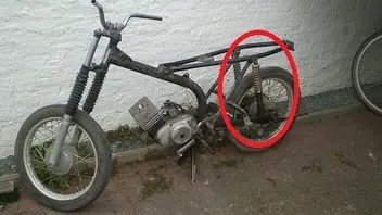

kann man diese Stoßdämpfer zerlegen?
Wenn ja wie??
Kann man diese Stoßdämpfer zerlegen?
Re: Kann man diese Stoßdämpfer zerlegen?
Hi die Stoßdämpfer kann man zerlegen laut meinem Simson orignal handbuch soweit ich weiss ohne spezial werkzeug :9
IIIIIIIch danke Dir
Kleiner Tipp.
Am besten zu zweit zusammenbauen!
Auseinander geht unter Umständen auch alleine ganz gut.Beim Zusammenbauen sollte einer mit einem oder Schlüsseln(also Maul oder Ring, völlig egal;D) zwischen die Federn gehen und sie dann nach unten drücken.
Der 2. steckt dann oben wieder die Teile rein(;
