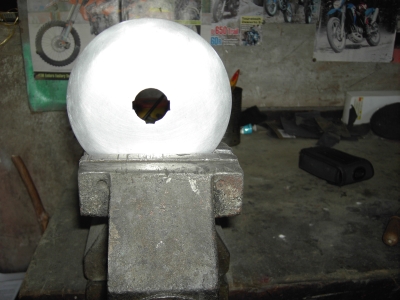

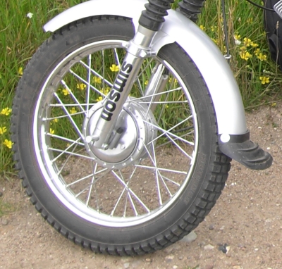

Ja die originale Alu-Guss Scheibe kannste umbauen. Hab ich auch gemacht. Macht eben ein wenig Arbeit. erstmal Aussparungen fräsen oder besser mit Schlüsselfeile ausfeilen damit die Schnecke passt. und dann für die Mitnehmerzapfen die Löcher auf der Felge ausmessen ( bisschen Geduld mit bringen). Dann Löcher bohren. als Zapfen habe ich einfache Sechskanntschrauben benutzt glaube mit Gewinde M5. Besser vor Montage noch mal probieren und eventuell durch dickere ersetzen. dann auf der Innenseite der Scheibe die Schrauben mit Muttern sichern und fertig. Die Muttern sehen auch nicht schlimm aus.

Der Umbau ist ja mal richtig geil- Respekt!! Das Plasteteil sieht nämlich echt scheiße aus!!!
Könntest du vlt ein Bild von dem Innenlebend des Nabenantriebs reinstellen? Mir ist das noch nicht ganz klar, weil ich noch keinen Nabentrieb in der Hand hatte. -

Wenn ich dieses WE Zeit habe. Stelle ich noch etwas rein.
Re: Nabentachoantrieb......
Hier mal ein kleines Bild vom Nabentachoantrieb von der Rückseite
Die schwarzen Nasen müssen in die Aussparungen greifen, welches auf dem Bild zu sehen zu sehen ist was ich vorher hochgeladen habe.
ich hoffe Dir hilft das weiter.
