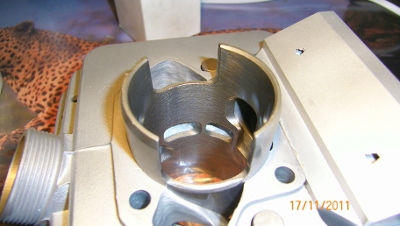

Re: Taugen die Normalen S80 Kolben etwas?
Ich glaube er baut keine Zylinder, aber er fräst noch an Zylindern rum
z.B. sowas
[Blockierte Grafik: http://img.webme.com/pic/k/kbmracing/854.jpg]
MFG Christian

@KBM...
wie ich auch lernen durft sollten die Überströmer aufjedenfall den Innenradius behalten!!! Das wirkt sich direkt positiv auf die Füllung aus Wenn ich es richtig sehe hat der Zylinder auf deinem eingestellten Bild keinen! Der Zylinder der bei mir zu Nacharbeit war auch nicht (BJ 2008)
Also übe dich dran ihn stehen zu lassen! Und ich weiß ja nicht wie du deine Zylinder schleifst, sah aber arg nach RT-Style aus mit Drehmaschine und Schleifpapierstab!

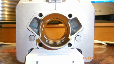

ZxMadX: Der Aluinnenradius ist noch vorhanden, sieht man hier besser!
[Blockierte Grafik: http://img.webme.com/pic/k/kbmracing/p131211_12.21.jpg]
Damals wurde das Alu entfernt, um an allen Stellen im Hauptströmer fräsen zukönnen, was heute dank anderer Fräser auch so möglich ist! Ich selber schleife keine Zylinder, ich habe damals immer bei KSM schleifen lassen, war preiswert und ging meist sehr schnell, heute lasse ich woanders schleifen!
