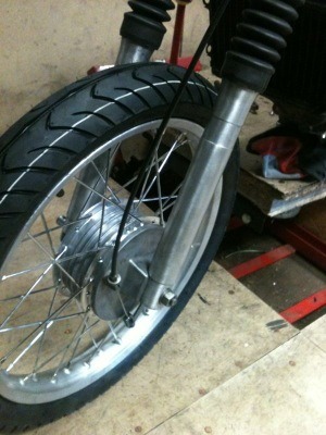

    Ach geheim wissen! Das ist ne Trommel die Funktion bleibt Au original nur ist es etwas versteift und mehr wirkender mit dem Nocken! Ich könnt Au noch mehr an der Trommel machen ! Nur so wie se jetzt geht reicht es! Wenn ich mal bissel Luft und Langeweile hab werd ich se mal sehen was noch so geht!
    Nur kann ich hier mir auch nen Wolf fusselig schreiben wenn's einer dann nicht umgesetzt bekommt weil er keine maschienen zur Verführung hat oder keine gedult hat es einzustellen! Und das ist nunmal das wichtigste bei der Bremse wenn man mal guckt wie wenig sich die Backen spreizen beim ziehen!
    Und mit dem ganzen trallala hier und da ! Ich zeig nicht wie es funktioniert alles sinnlos! Bis jetzt hat hier noch keiner das Rad neu erfunden!
    Es gibt nunmal sogut wie nix was nicht mehr möglich ist! Oder schonmal da war! :thumbup:

    CrazyKevin: ein. Breiter Nocken erhöht ja nicht die Spreizwirkung. Höchstens ein längerer, weil dieser bei gleichen Drehwinkel ja mehr Radius hat, wenn du verstehst was ich meine, und so dann auch die Beläge weiter weg drückt. Dann müsstest du aber auch die Auflagefläche wo der Nocken läuft an den Bremsbacken verlängern.
    Den breiteren Nocken simuliert man im Ergebnis ja schon mit den Zwischenscheiben, die es zu kaufen gibt.

    Das komplette Bremspaket vllt in die Drehmaschine einspannen und über die Bremsbeläge drüber drehen?! Sodass die Backen dann auch flächig drücken?!

    Im Prinzip isses worscht was gemacht wurde weil das den Nachteil hat dass die mehrwärme nicht abgeführt werden kann. Im Vergleich zu ner SB hat die kleine Trommel vielleicht die selbe Bremsleistung aber auf Dauer baut sie ab.
    Ich bin immernoch der Meinung ihr habt da nen Wiskas-Ratschensystem eingebaut :D

    Das Problem ist doch, dass das System nicht steif genug ist. Wenn du den Hebel ziehst, bildet der Anschlag am Lenker ja die Grenze für das erzeugbare Bremsmoment.
    Da sich dein Hebel biegt und der Bowdenzug dehnt, kann man den Hebelweg garnicht nutzen.
    Ich hatte mir schon einige male, letztens erst bei nem Roller von nem Bekannten, die Mühe gemacht und die Bremse so eingestellt, dass die Beläge schon bei relativ kleiner Hebelbewegung an der Trommel anliegen. Bei 40-50 Sachen hat man das Rad zum blockieren gebracht. Das Problem ist, du fährst etwas, die Bremse verschleißt und schon kannst den Rotz-Hebel wieder bis zum Lenker ziehen.
    Ist der Hebel aus Metall und der Bowdenzug dicker besteht das Problem nicht mehr. Wenn du genug Schmalz in der Hand hast, kannst die Bremskraft enorm steigeren. Die Obergrenze bildet dann die Steifigkeit der Bremsbacken und die Dehnung des Zugs.
    Ich werd berichten, wenn das bei mir richtig top funzt.

    Bilder kann ich keine reinstellen aus dem einfachen Grund weil ich keine von der Bremse habe!
    Was Soll eig der sinnlose Beitrag von Crazykevin! Ich hab noch nie irgendwas geheim gehalten so ein Quatsch! Mich juckst doch auch nicht ob einer ne bessere Bremse hat oder nicht!
    -Das wichtigste hab ich doch gesagt!
    -Den Verzug rausnehmen
    -Nocken umbauen!(für mehr weg) wie wird's wohl gehen? Abfräsen !
    -Bowdenzug (entweder einen suchen der sich sowenig wie möglich stauchen lässt oder von irgendwas anderen der besseren Mantel hat)
    -Viel einstellen
    -und abdrehen
