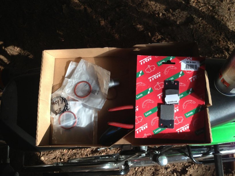

Heute habe ich mal 2 Kleinigkeiten angebracht nachdem das Moped eine Zwangspause hatte.
[Blockierte Grafik: http://www.abload.de/thumb/img_0762w2kf3.jpg] [Blockierte Grafik: http://www.abload.de/thumb/img_07638ekfx.jpg]
Nach ca. 20km ein leichter Klemmer, Ursache war der Kopf( zu hoch verdichtet und falsch gespült ), der wurde nochmal komplett überarbeitet und auf dieses Wege auch gleich ein RVFK 20 Verbaut ( absolut empfehlenswert ).
Jetzt läuft der Motor deutlich runder und hat mehr Laufruhe. Jetzt darf es gerne Wärmer werden ![]()
