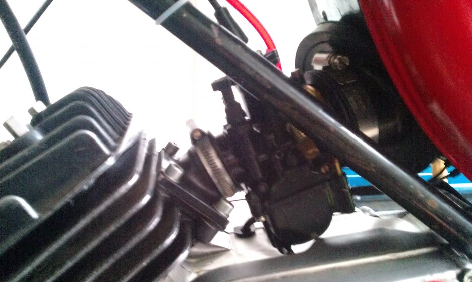

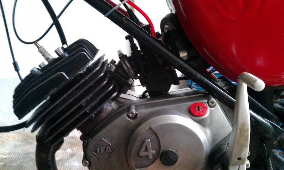

  • Noch etwas Bildmaterial
    Ich habe noch ein paar Fotos gemacht, damit ihr die Neigung des Vergasers sehen könnt.
    Ich habe versucht ihn so anzubauen, dass er möglichst gerade ist!
    Meiner Meinung nach ist die Neigung nicht zu dolle. So sollte er doch gut funktionieren, oder?
    Eins steht fest. Die Gurke fährt schonmal ordentlich.
    Auf dem letzten Foto sieht man den Überlauf, der ungünstiger Weise auf der Kupplungsseite liegt, so dass jeder Schlauch bei Hitze weich und am Anschluss somit undicht wird, da er direkt am Gehäuse vorbei geht und es da auch berührt.
    Gibt es auch hitzefeste Schläuche?
    Die Idee war auch sich mit dem leichten Überlaufen abzufinden und eine Art Steigröhrchen/ Schlauch zu machen, aber eigentlich hat der Überlauf ja auch eine Funktion...
    Entschuldigt bitte die miese Qualität der Fotos, aber mein olles Mobiltelefon schafft nix besseres.
    viele Grüße, Jan
  • Grüße,
    Probier es doch einfach mal mit dem *Steigröhrchen*.Glaube beim Rfvk oder beim ZT Bvf söllte auch ein Schlauch nach oben gelegt werden.
    Oder schaust erst noch mal, ob du beim Hersteller des Vergasers Angaben um Schwimmerstand findest(z.B. bei Mikuni gibt es für jeden Vergaser eine Kartei).
