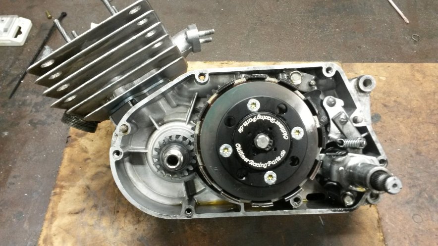

Mir ist auch aufgefallen-das von der Stino-Kupplung die "Nocken" wo die 4xM5 Schrauben befestigt werden im Durchmesser größer sind wie die von RZT.Eigentlich kommt ja zum Ausgleichen vom Kupplungsspiel hinten am Lager/Sicherungsring eine 1mm Anlaufscheibe-und vorne je nach Bedarf die stärkeren Scheiben.Ich mußte hinten eine 1,4mm Scheibe nehmen und vorne eine 1,8mm Anlaufscheibe.

Also ich fahre die 5 Scheibenkupplung von RZT seit einigen 1000km und kann mich überhaupt nicht beschweren. Weder Sommer noch Winter, das Teil trennt wie Moses.

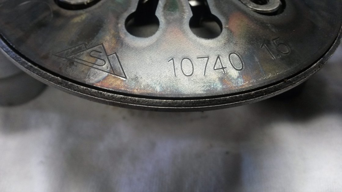

Hab folgendes gemessen:
Bund-Ø 39,84 / 39,85 (90°)
Einstichtiefe: 1,66 / 1,67 (90°)Mal paar weitere Pics,

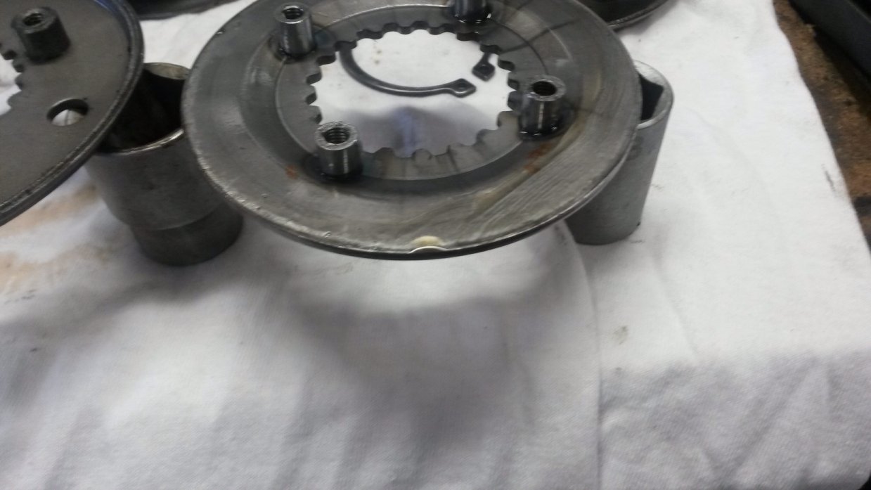

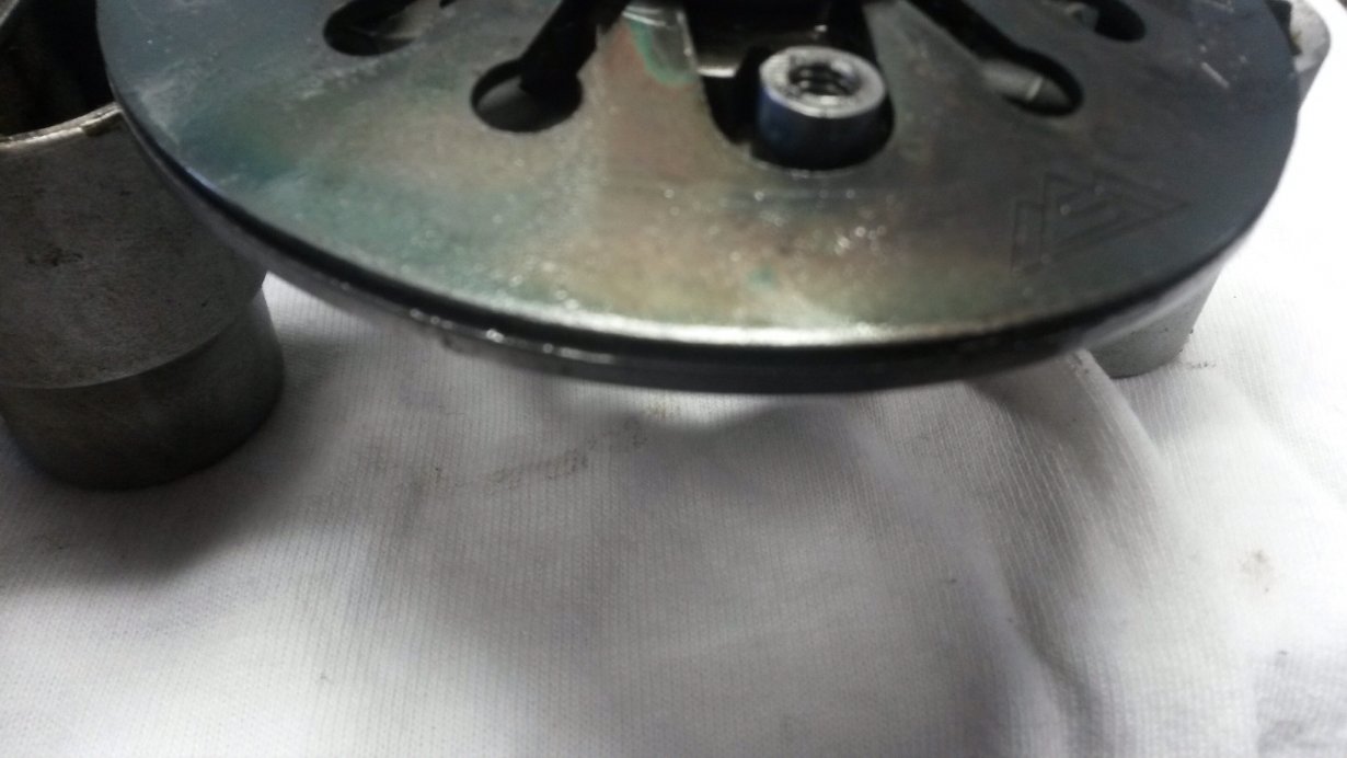

worst-case Federversatz:
[ATTACH=CONFIG]12606[/ATTACH] [ATTACH=CONFIG]12607[/ATTACH]

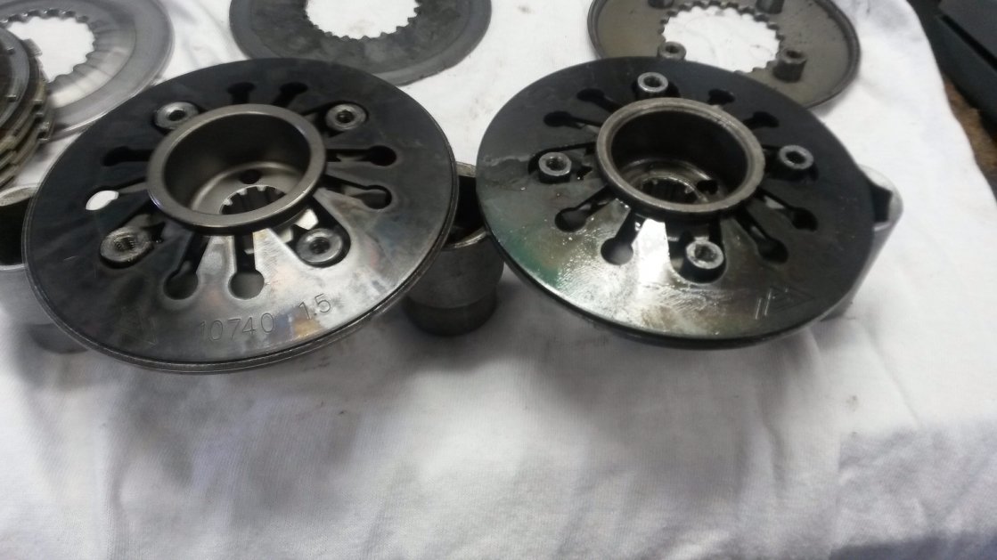

Tragbild der Feder auf der Druckplatte:
[ATTACH=CONFIG]12608[/ATTACH]

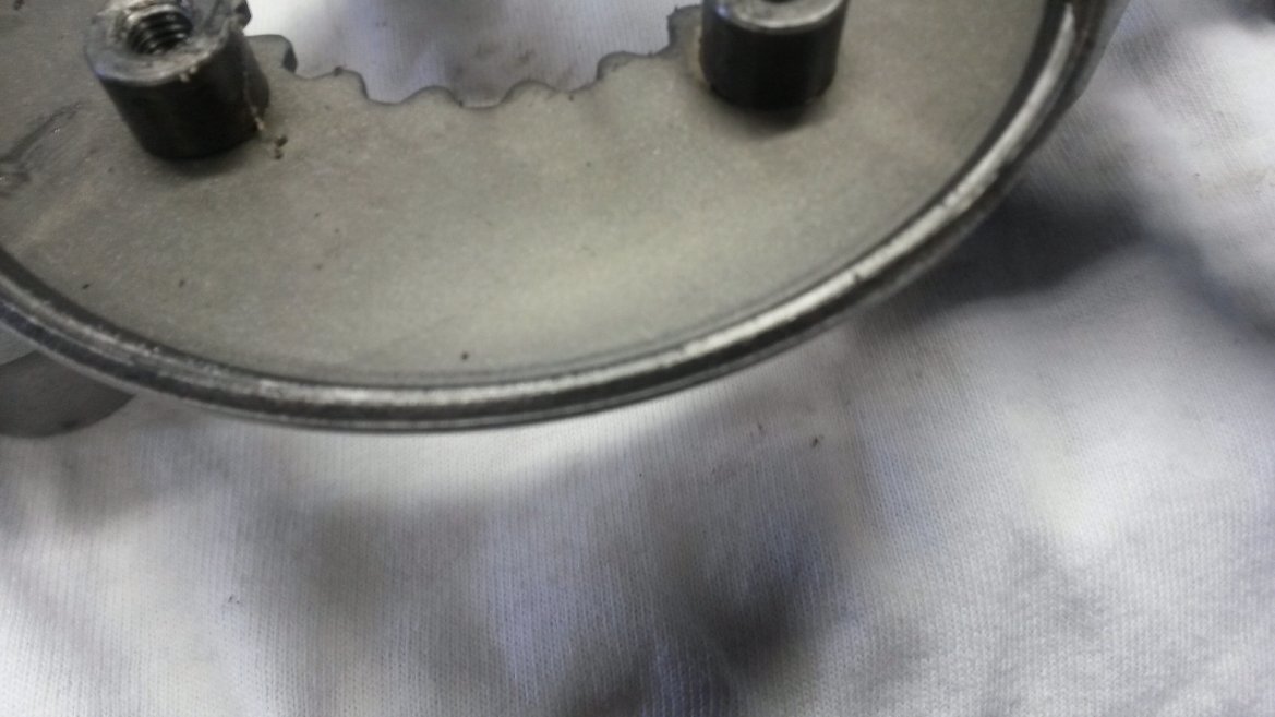

Einstich:
Am Fußkreis der Außenverzahnung ist zu Erkennen, dass diese 0,4mm Rundlauf zum Drehteil hat. Einfräsung am Bund ist auf der Rückseite nicht vorhanden.
Das hat aber nichts mit dem Einstich zu tun. Bund und Einstich laufen zur Innenverzahnung nicht unrund. Einstichtiefe ist gleichmäßig.[ATTACH=CONFIG]12609[/ATTACH]
