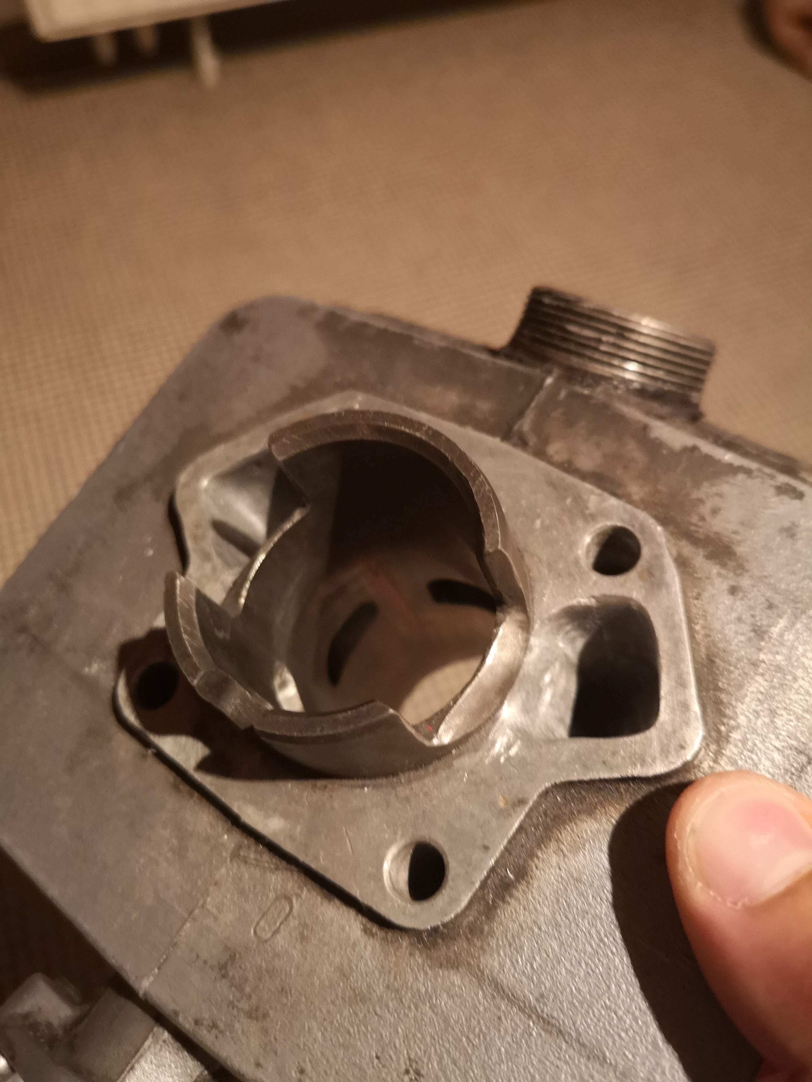

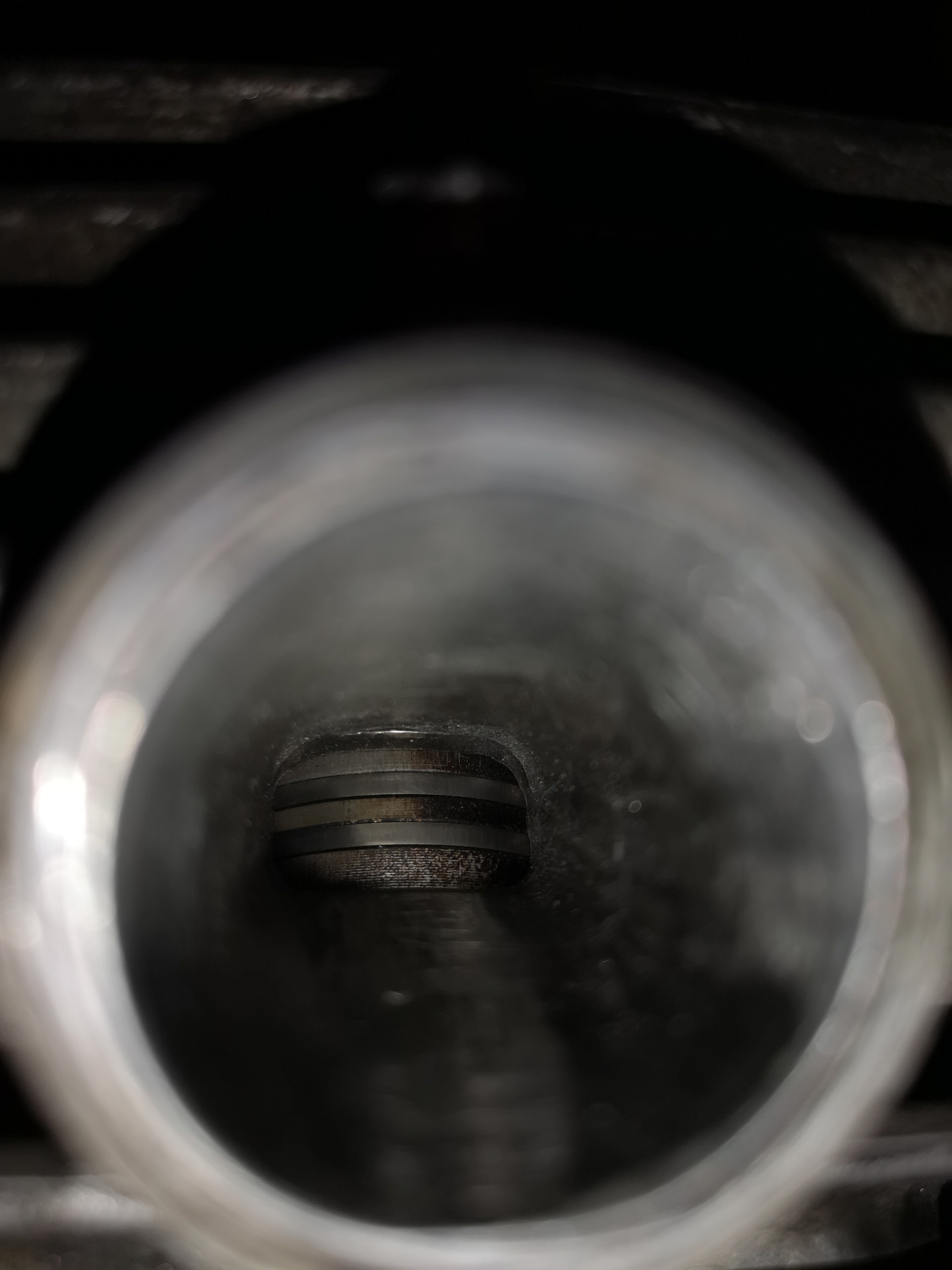

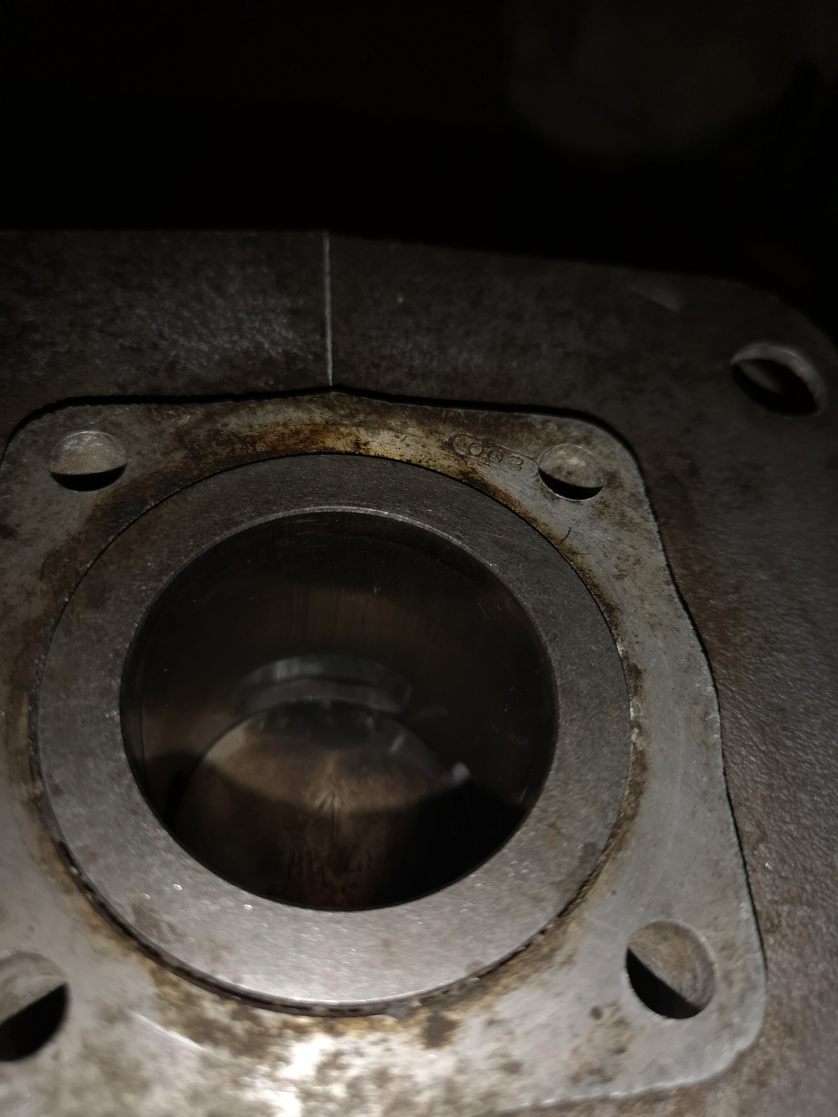

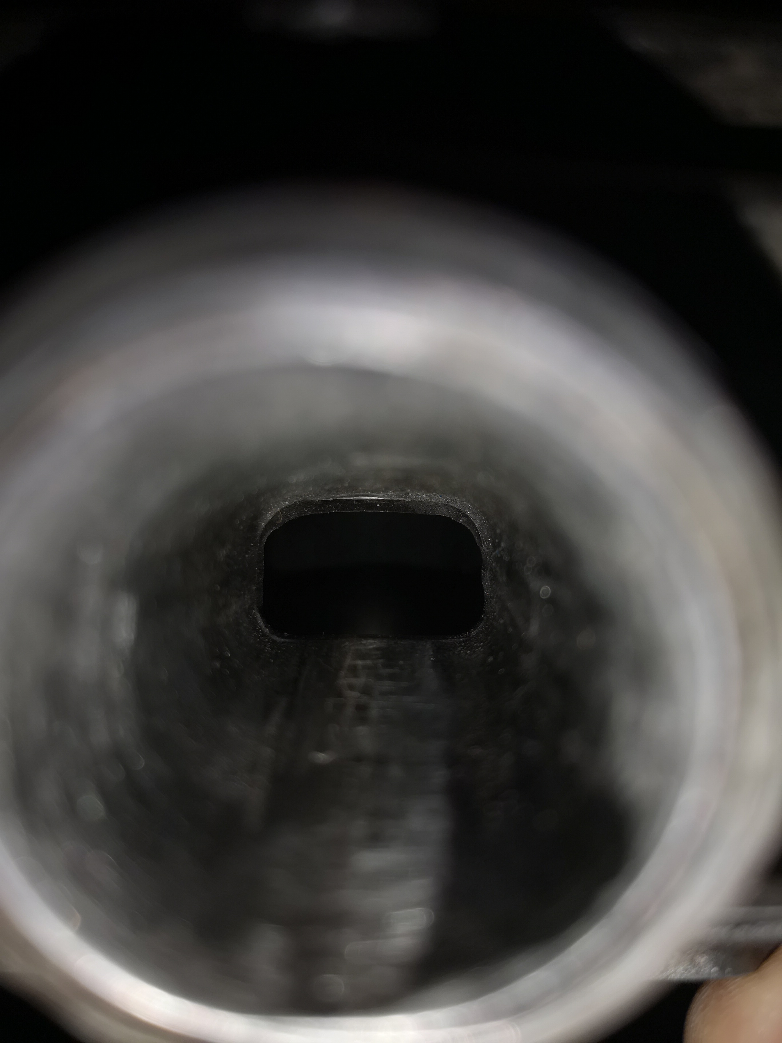

Ich habe einen DDR 50CCM zylinder von einer s51 Geschenkt bekommen, an diesem wurde aber schon mal der drehmel geschwungen. Ich habe mal den Abstand von Auslass, überströmmer, Einlass gemessen und wollte gern von euch wissen ob das ganze noch fahrbar, Leistung brachte oder einen Leistungsverlust brachte. Kolben original megu.

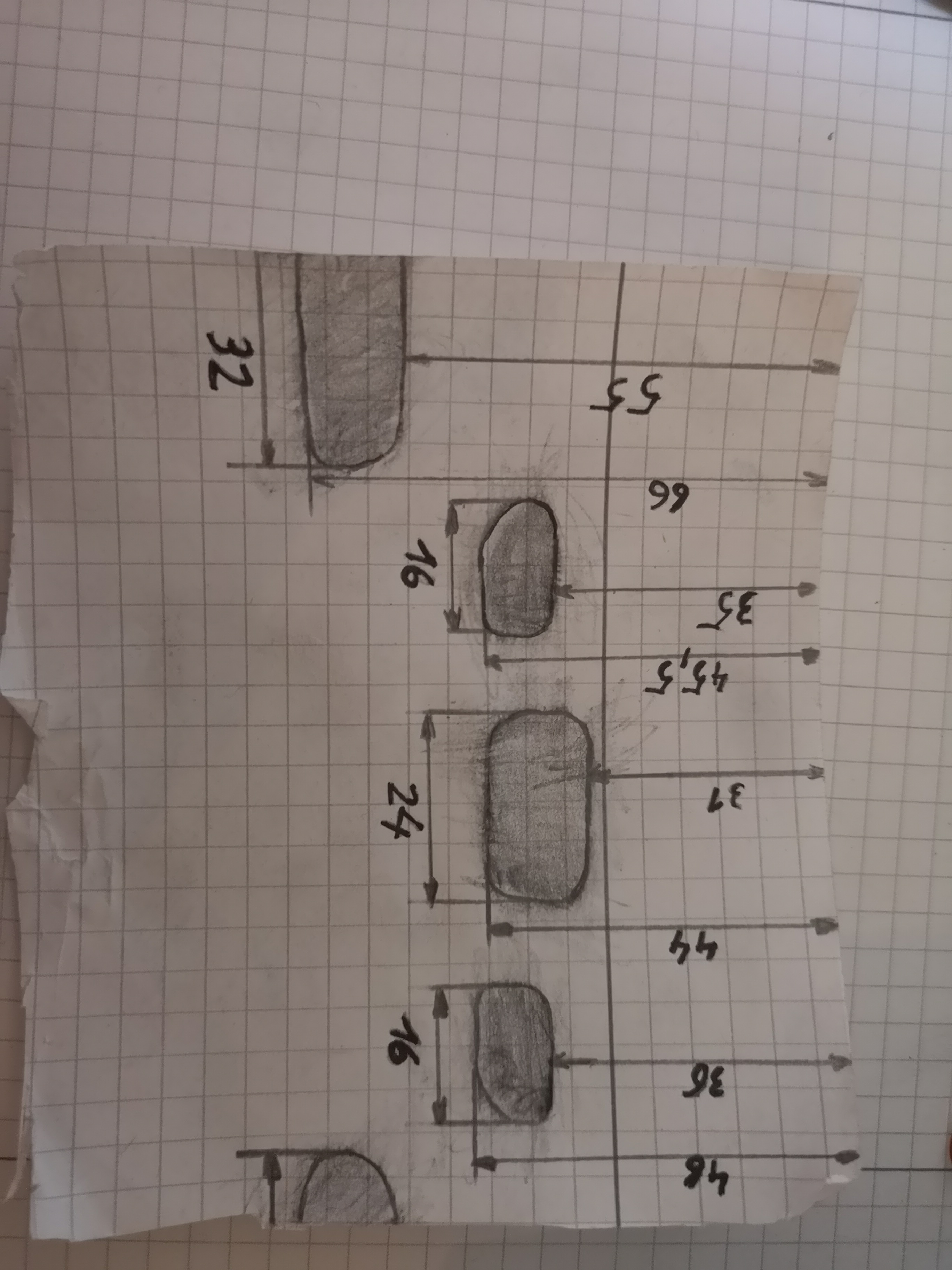

( alle Maße von Oberkante Buchse)
Auslass
-Oberkante : 31 mm
-Unterkante : 44mm
-Breite: 24mm
Linker überströmmer
-Oberkante : 35 mm
-Unterkante : 45,5 mm
-Breite:16mm
Rechter überströmmer
-Oberkante : 36mm
-Unterkante :46mm
-Breite: 16mm
Einlass
-Oberkante : 55mm
-Unterkante :66mm
-Breite:32mm
