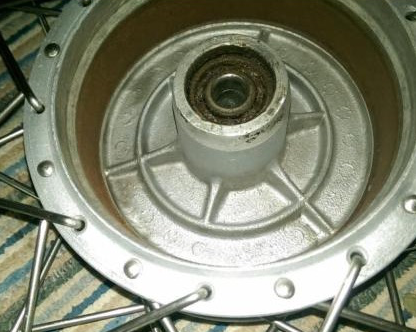

  • Weil es die Schrauben aus dem ollen Aluguss reißt. Hab ich schon bei paar Leuten gesehen. Mit gesundem Menschenverstand kann man sowas nicht fahren

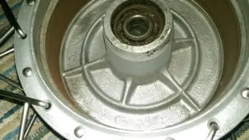

    Okay. Ich denk halt die Nabe gibt nach. Hatte mal nen Unfall in ner Kurve (innerorts) und da hat’s mir ne Nachbau Nabe zerwichst. Also richtig zerwichst. Und da hat’s mich in der Schräglage raus geschossen und ja erstmal Knie geprällt.
    [Blockierte Grafik: https://uploads.tapatalk-cdn.com/20181028/b691cb005c9c3d8faf611e32986ce544.jpg]
  • Zitat von Hubraumsuchti
    Hm schon gedacht (sieh Antwort unten/oben)
    Ist ja auch net gerade dick die Wand. Würde vlt mit ner stahl Platte und bissel Arbeit gehen aber wird es dann nicht wert sein.
  • Zitat von callecalle
    Ähnliches Schadensbild hatte ich auch, nur vorn. Die Nachbaunaben taugen rein garnichts...
    Ich aber auch geil wann die Firma/laden/keine genaueren Infos
    Dir dann noch Betrug unterstelle... das war ja noch die Krönung. War nen neues komplett Rad. Nach nicht mal 300km in sich aufgelöst.
    Weis aber net warum und wie. Hab es dann ruhen gelassen. Hab keinen Bock dann noch vor Gericht zu gehen. Dazu ist ja net gerade alles legal am Moped also hätte ich am Ende noch ne teilschuld und da Lohen sich die ca.150€ nicht.
