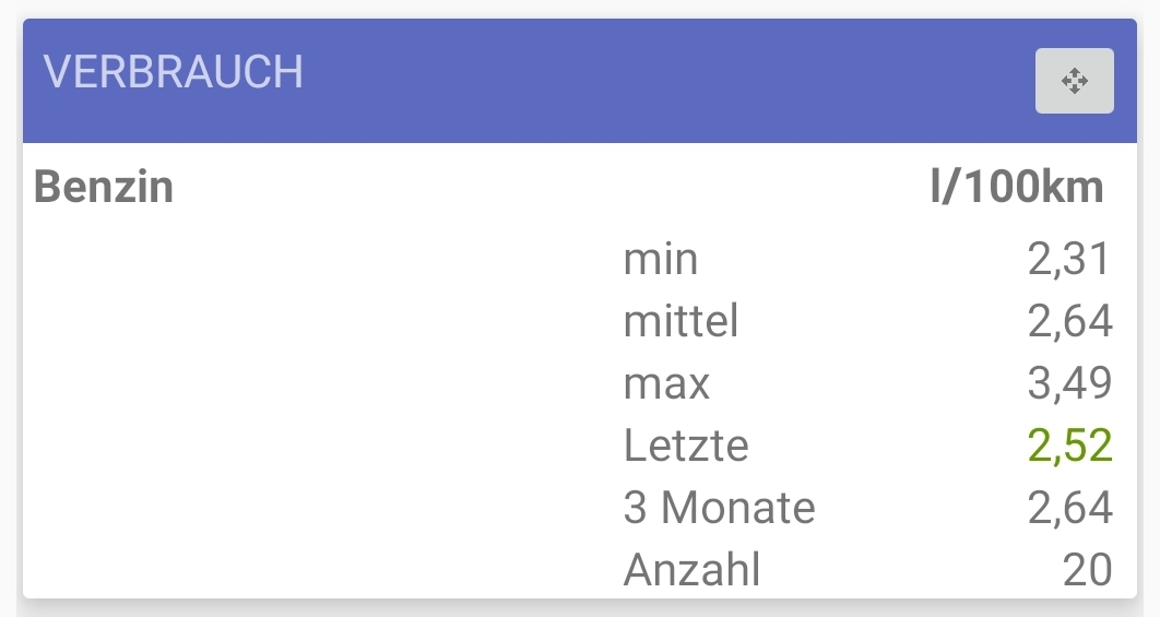

Man kann auch mit 2.5l vernünftig fahren.
Vergaser, Luftfilter, Auspuff???
Mikuni VM20, ZT-Filtermatte, AOA2
Okay! ![]()
Welche HD hat du im VM20 verbaut und wie genau sieht dein Luftfilterumbau außer der Matte aus flymo? Auf wie viel Top Speed GPS kommst du mit deinem 90N?
2,5L auf 100km ist eigentlich unmöglich mit so einem Setup.
