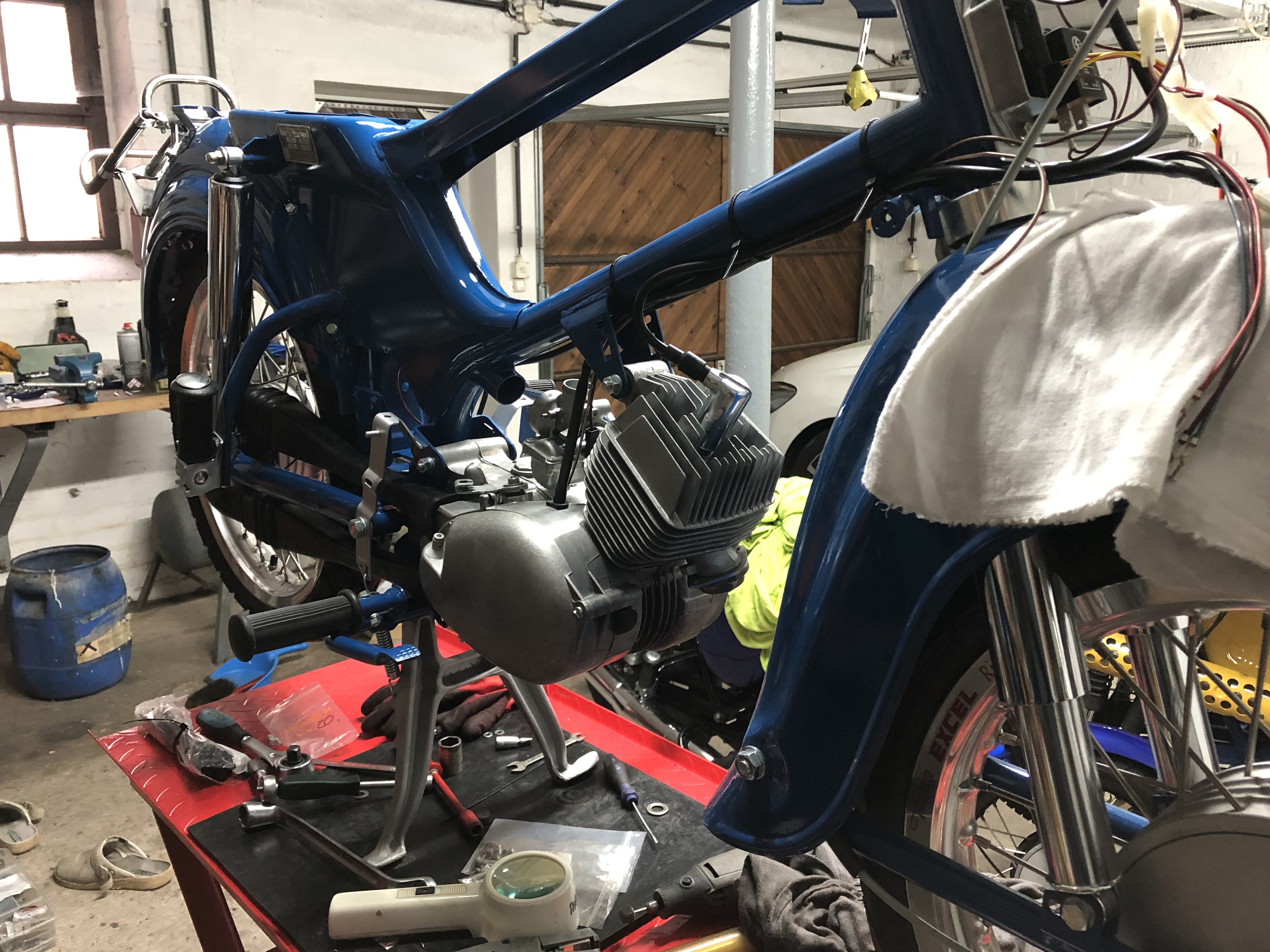

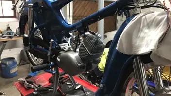

Heute war es soweit. Der Motor ist erstmalig gezündet worden. Das ist immer wieder ein schöner Moment. Es bleibt noch viel zu tun, aber das meiste ist erledigt.
Hat der Mikuni Einlassseitig 40mm?
Dann könntest Du evtl. auch mal sowas testen:Der Mikuni mag gerne viel Luft. Aus Erfahrung kann ich sagen, dass sich jede Querschnittsverkleinerung vor dem Lufteinlass negativ auswirkt. Am besten erstmal direkt hinter dem Vergaser eine Kammer mit etwas Volumen. Ich habe erstmal die schnelle Lösung verbaut. Eine kurze Probefahrt war jedenfalls positiv. 155er Düse und es hat nicht überfettet.
Das ist der Stand von heute.

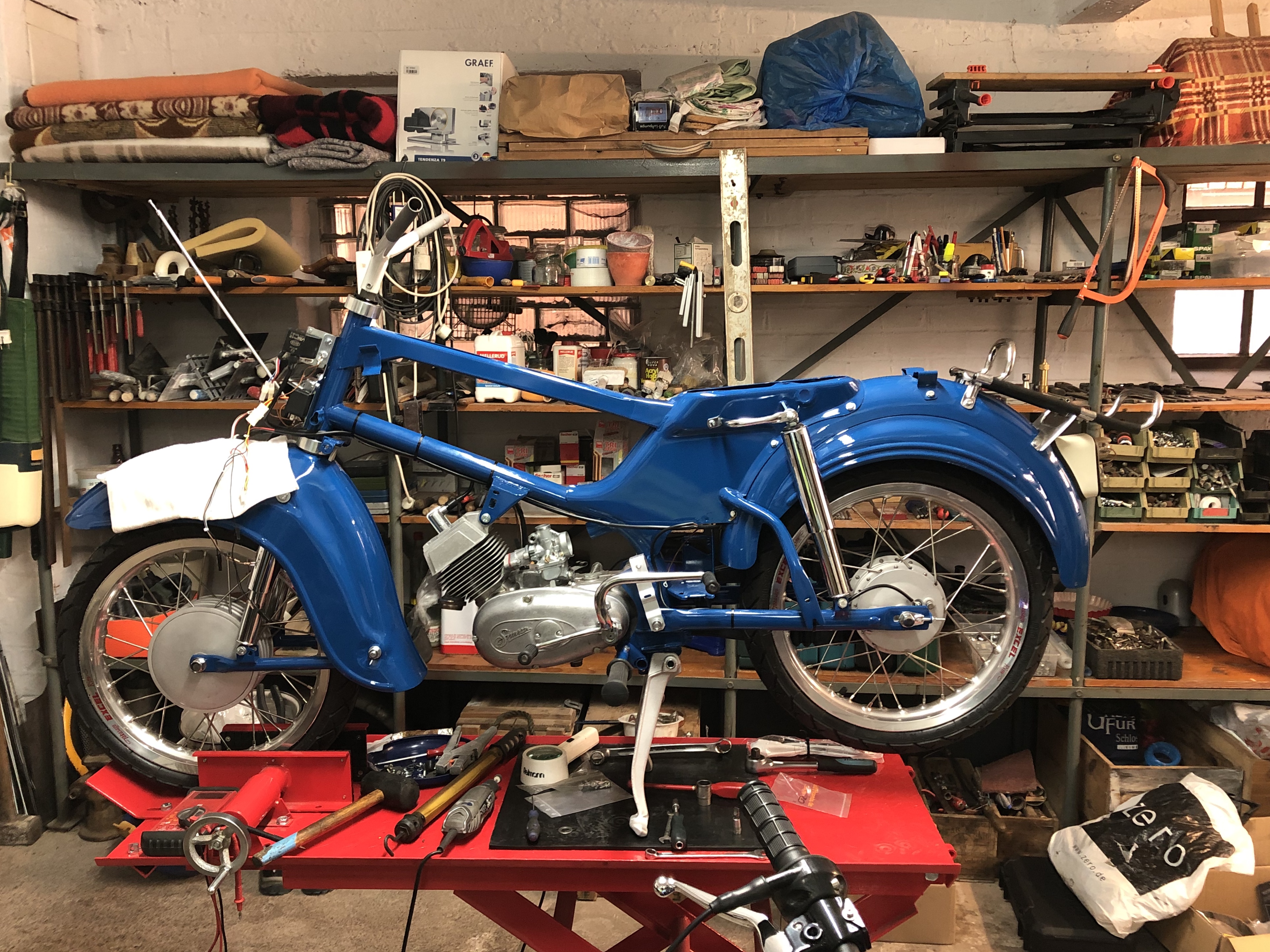

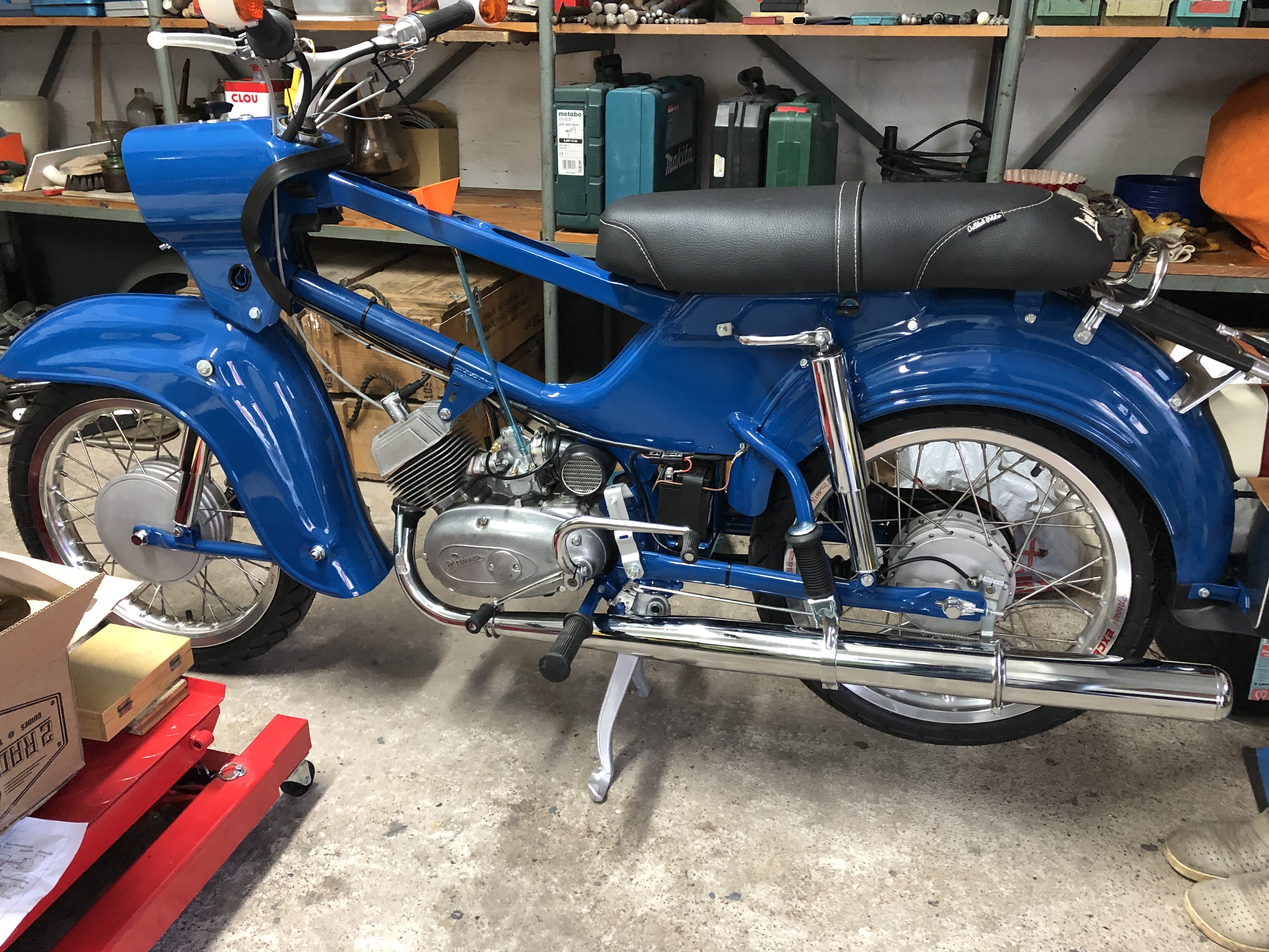

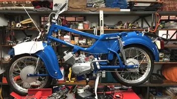

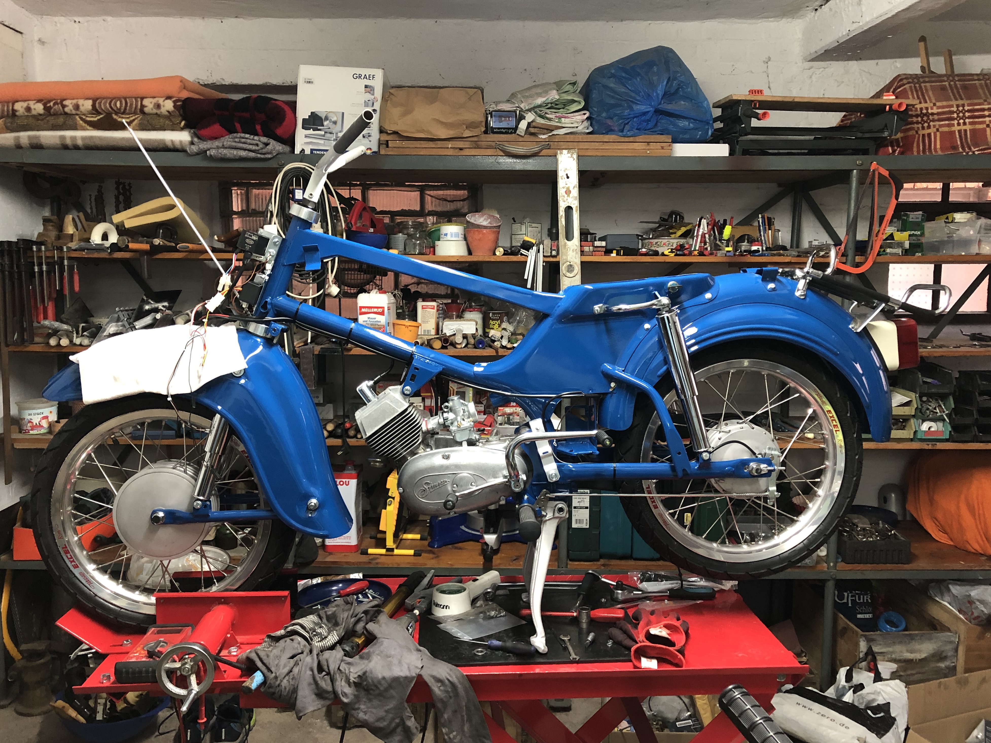

Heute mal den Tank provisorisch verbaut. Soweit ist alles in Ordnung. Jetzt heißt es warten auf die letzten Teile.
Sehr nice geworden.
Ich lasse mich ja sehr selten zu einem Lob hinreissen. Und ich mag die Vogelserie optisch persönlich überhaupt nicht. Aber du hast das sehr ordentlich und gut gemacht. Sieht sehr sauber aus. Ohne irgendwelchen eloxierten Schwachsinn oder sonstigen Firlefanz. Gerade was die Farben angeht wird ja in der Simsonszene gerne böse gepfuscht. An diesem Sperber gibt es ABSOLUT nichts zu meckern. Sogar die Sitzbank passt hier optisch gut. Auf S50 und 51 sehen diese rundgelutschten Sitzbänke ja sehr grotesk aus.

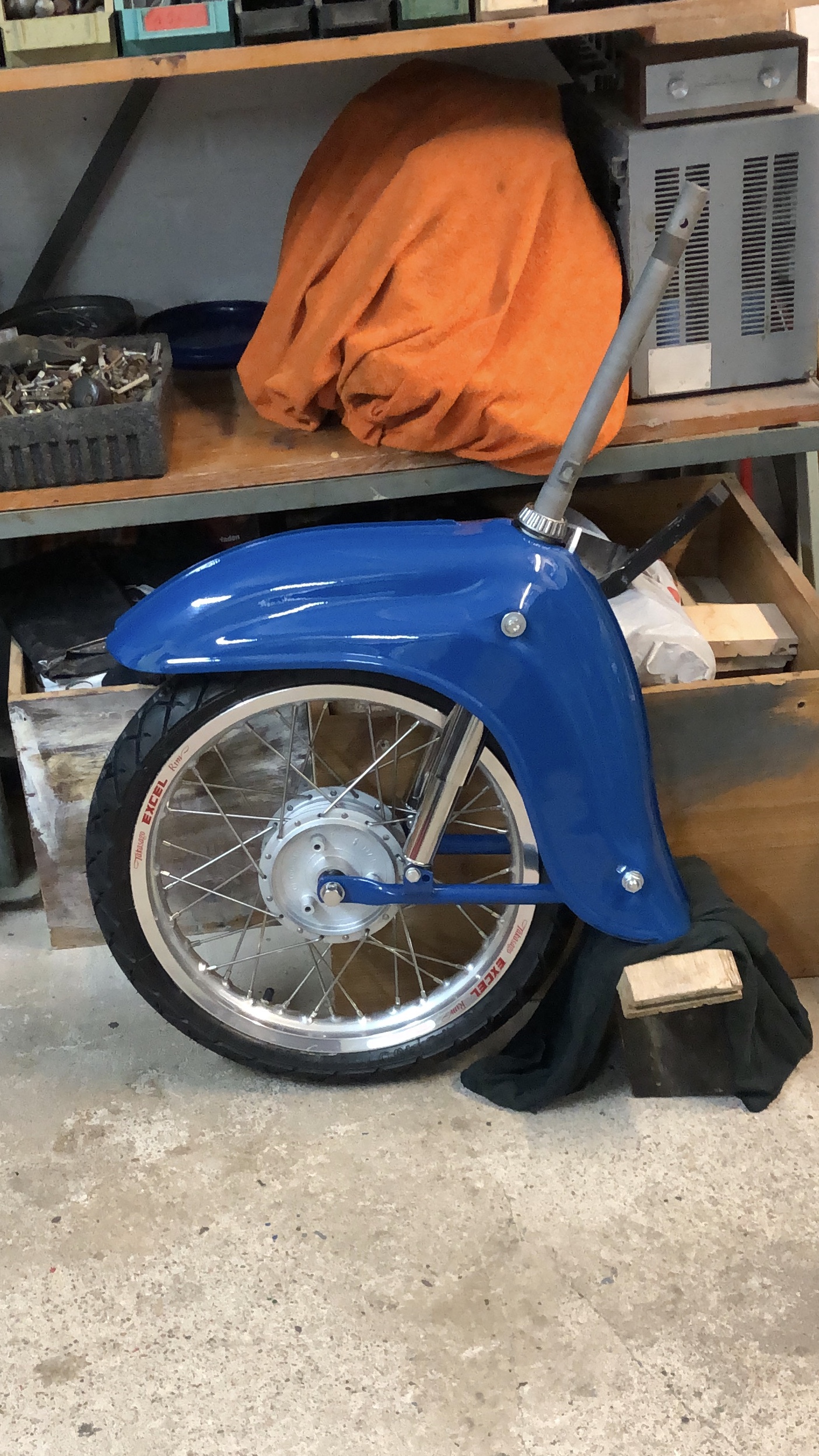

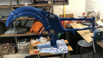

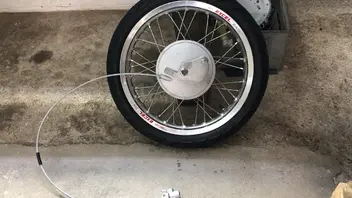

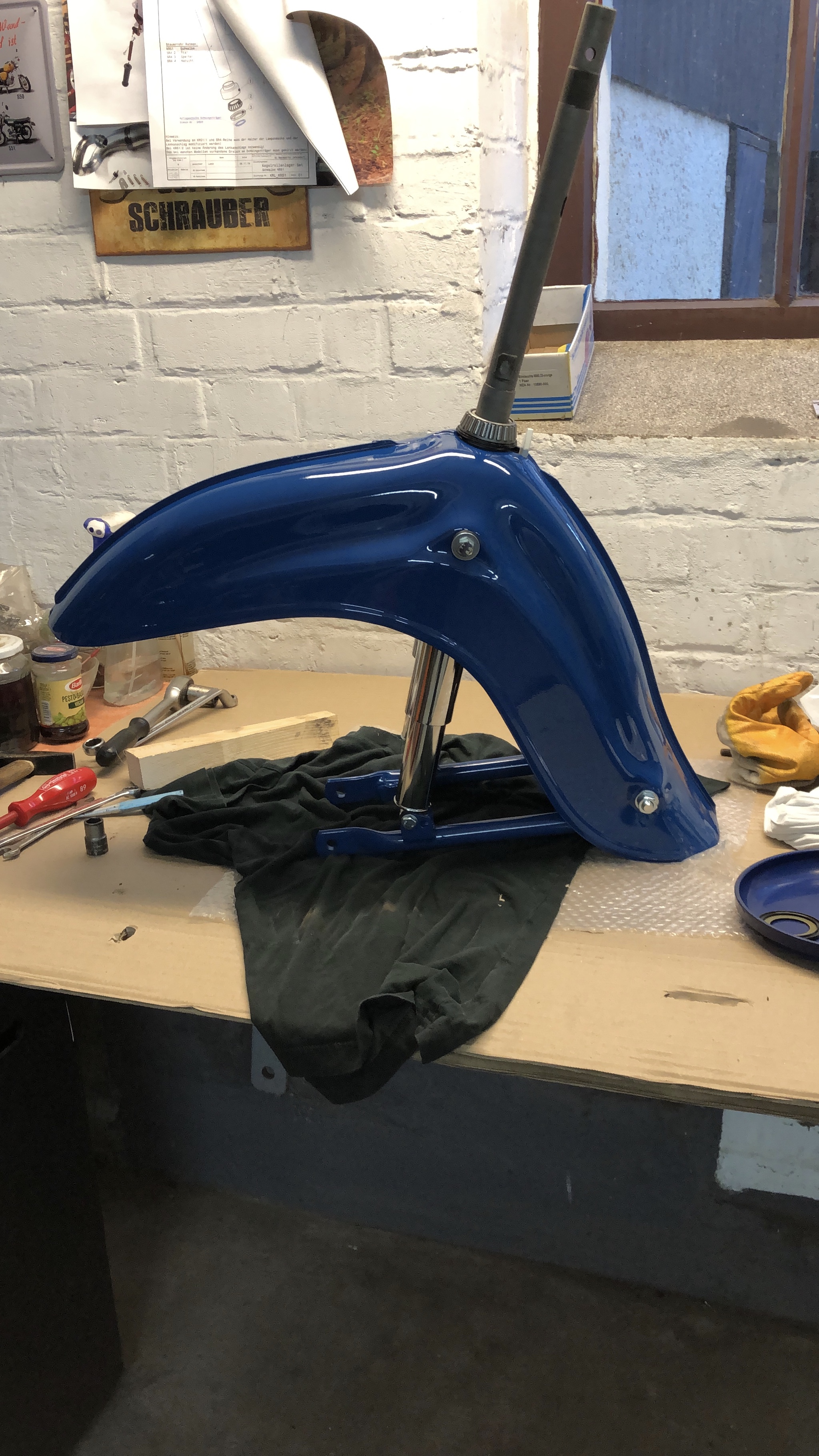

Vielen Dank euch beiden. Es freut mich sehr das er euch gefällt. Bei dem Projekt ging es mir darum ihn genauso aufzubauen wie er mir persönlich gefällt. Originale Farben (kein Pulver), etwas mehr Power, leicht tiefer, und technisch in einigen Details verbessert (Vape, Bremse, Lenkkopflager). Das mit der Sitzbank war eher Zufall bei Kleinanzeigen. Aber genau die Form hatte ich mal irgendwo bei einem Habicht gesehen, wo sie mir sehr gut gefallen hat.

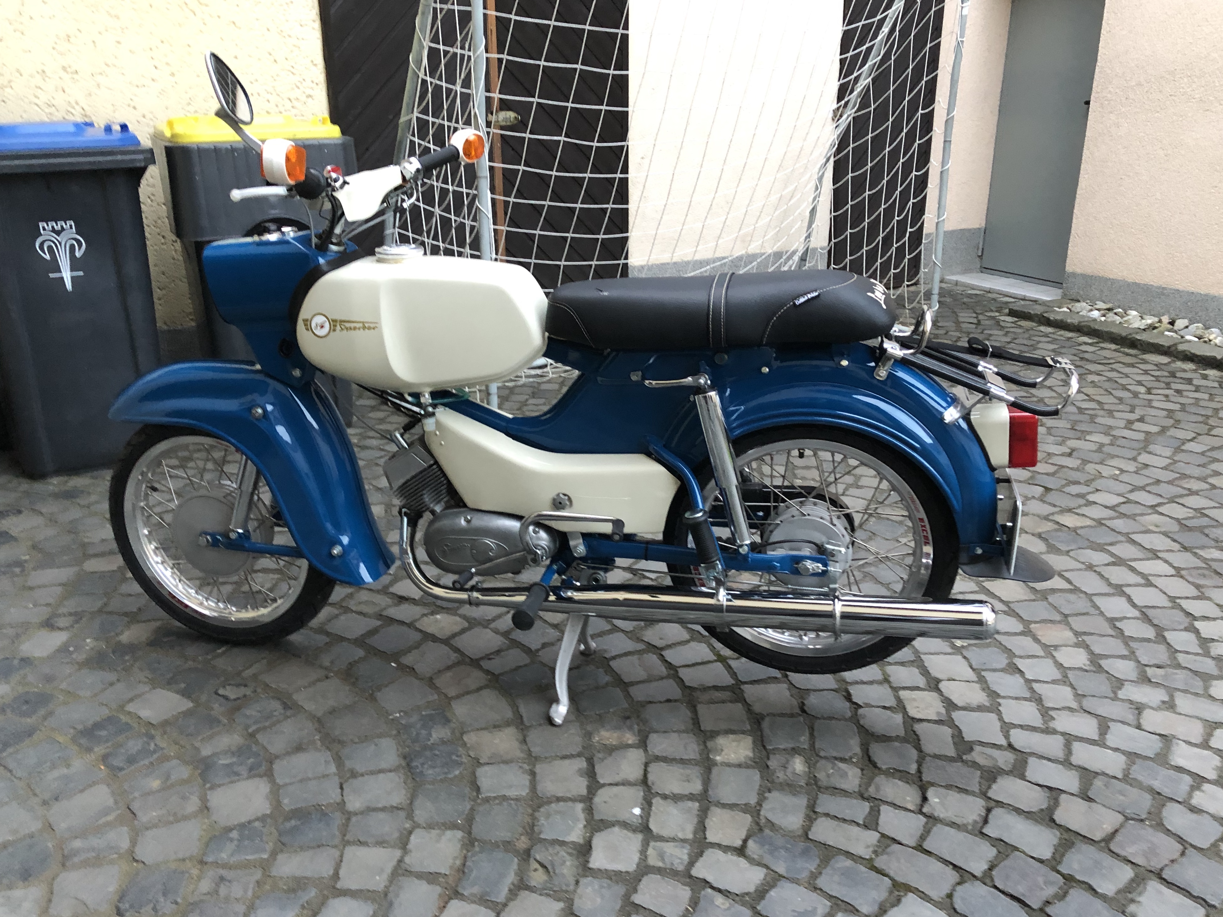

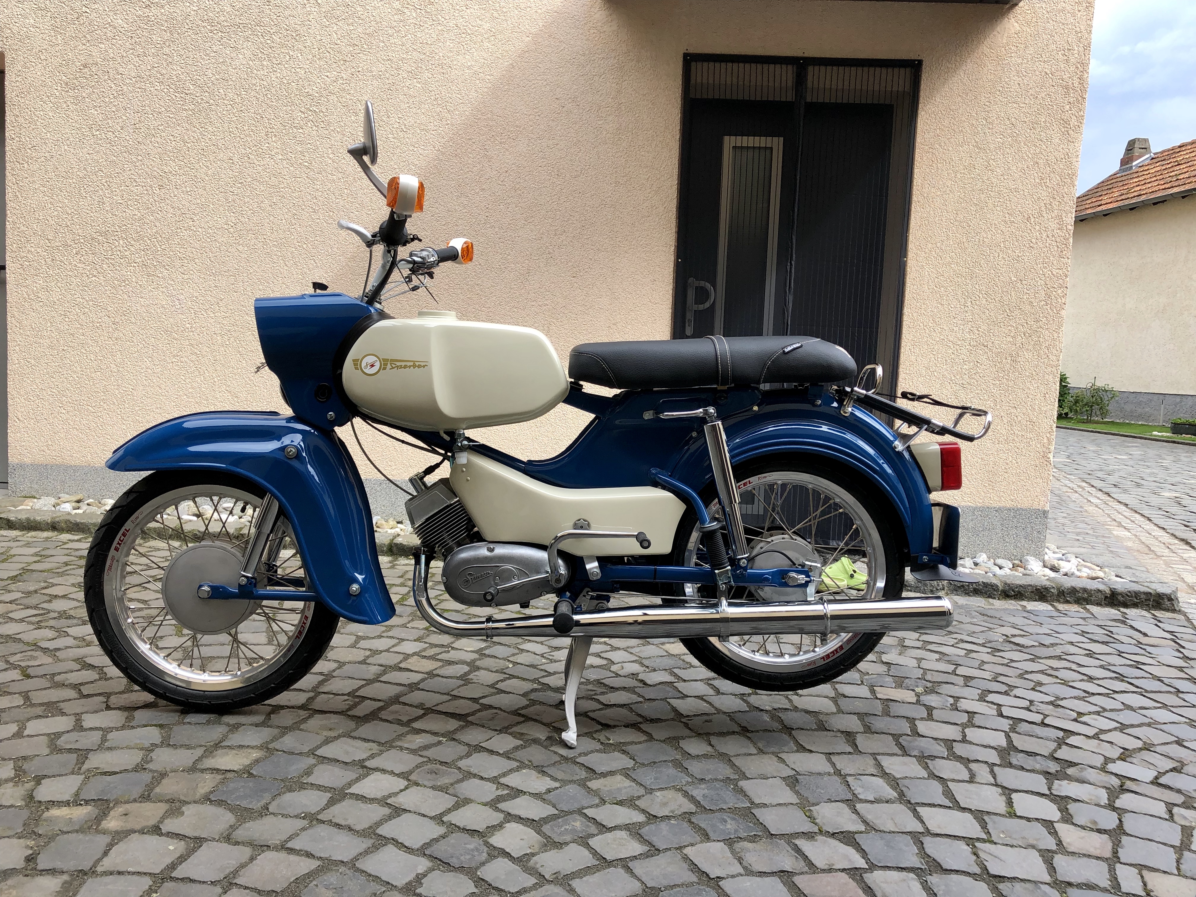

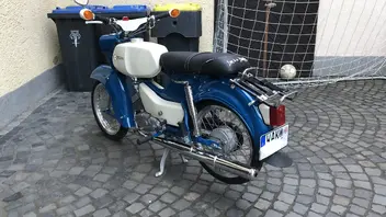

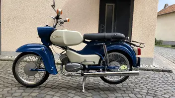

TÜV und Zulassung ist erfolgt. Heute habe ich die Jungfernfahrt absolviert
Am Luftfilter muss ich noch arbeiten. Der ist mir noch zu laut. Aber ansonsten funktioniert alles gut.
Der Motor lässt sich entspannt fahren. Und so ein Sperber liegt tatsächlich viel stabiler auf der Straße wie die Stare. -

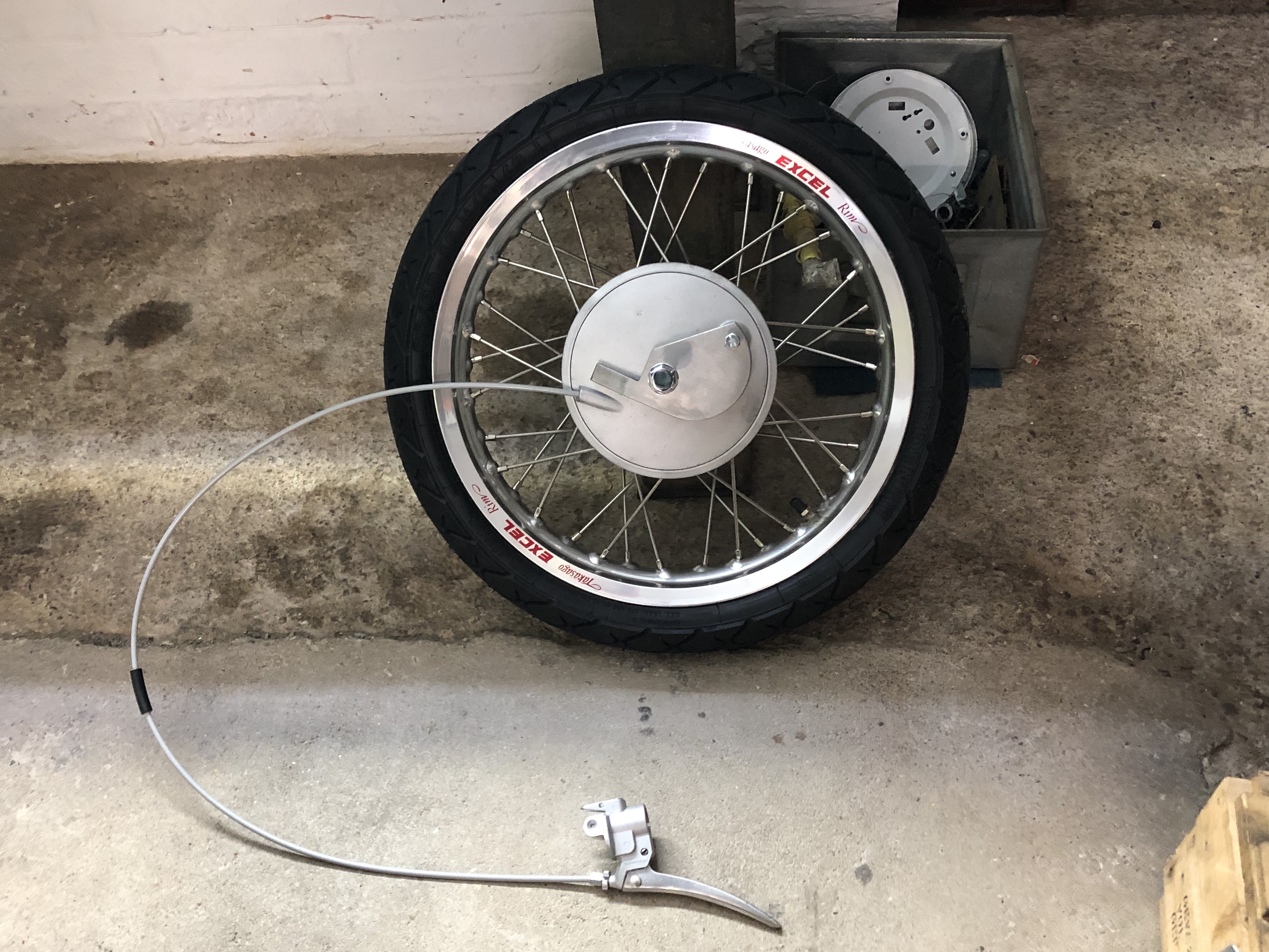

Hast du mal einen Link zu den Excel-Felgen?
