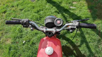

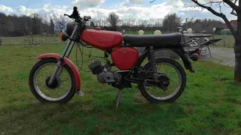

    Ich möchte die S51 wieder so orginal aufbauen wie möglich und habe ich da mal die Frage, um was für eine S51 es sich handelt.
    Laut Rahmennummer ist es eine S51 B1-4, aber anhand der Reifen, der Auspuffhalterung und der Seitenständer Vorrichtung könnte es auch eine Enduro gewesen sein.
    Ich hänge mal ein paar Bilder an.
    Könnt ihr euch diese mal ansehen und schreiben was ihr hier machen würdet?
    Matthias
  • So ist sie nicht schlecht, aber ich weiß nicht, ob es eine Enduro war oder eine normale "verbastelte" S51
    Darum die Frage, ob jemand anhand der Fotos diese Frage beanworten kann.
    Mein Plan ist es die Simson komplett zu zerlegen, alles aufbereiten/ersetzen und wieder zusammen zuschrauben.
    Matthias
  • Ich sehe keine Enduro Streben bzw. keine Befestigungsöse, auch kein Endurofußbremshebel von daher würde ausschließen das es eine Enduro ist.
    Ach der Gepäckträger ist keiner wie er bei der Enduro verbaut wurde, Kickstarter auch nicht.
    Der Seitenständer ist kein orginaler.

    Anhand das Tacho's und des rot lackierten Polrades müsste es eine B2-4 oder B2-4/1sein.
    Meine hat zwar die Plastikgriffe, aber keine Faltenbälge, bzw. überhaupt keine Spiegel mehr.
    Ist das Korrekt oder habe ich da was übersehen?

  • Das Teil scheint komplett zusammengewürfelt zu sein, rote Polräder gab es nur bei Elektronikzündung und die wurde bei mehrern Modellen verbaut, gab aber auch vereinzelt schwarze Polräder bei Elektronikzündungen. Das bekommst du nur über die FIN raus was das ursprünglich mal war.

  • Vermutlich wurde das Geräte mal ausgeschlachtet und ein anderer hat es wieder aufgebaut, anders macht der Mischmasch fast keinen Sinn. Welche Farbe haben den die Seitendeckel von innen? Der rechte ist sicherlich silber.
  • Da ist ein ein 16N1 8 verbaut.
    S50 Vergaser
    Ich schätze da hat jemand alles verbaut, was er bekommen konnte!
    So schaut es aus, wie ua. auch das Rücklicht, das ist von der S53.
    Rücklichthalter von der S50.
    Griffe vom Lenker sind die im alten Design und der Lenker selber ist offenbar auch von anderen Fahrzeug.
