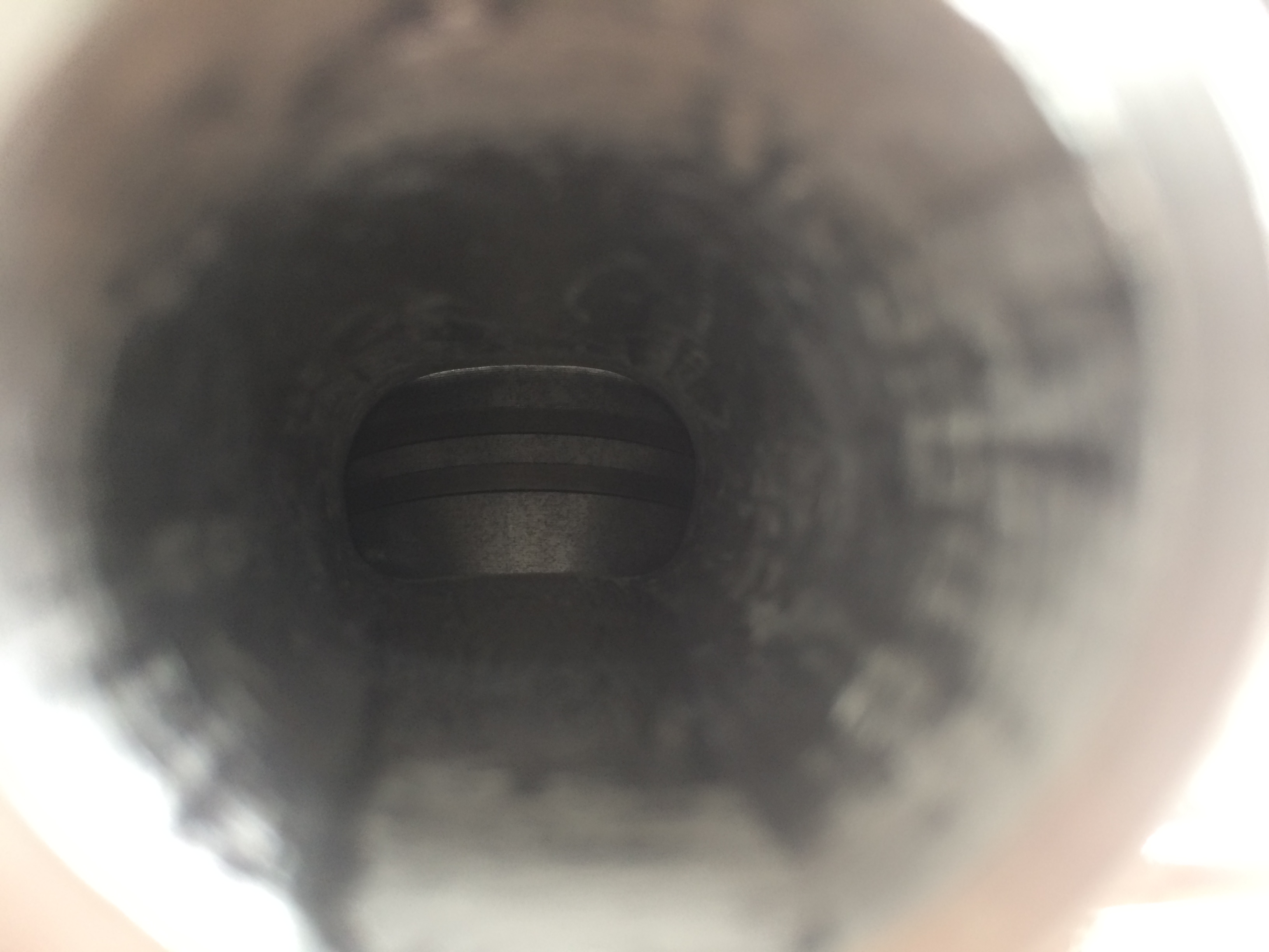

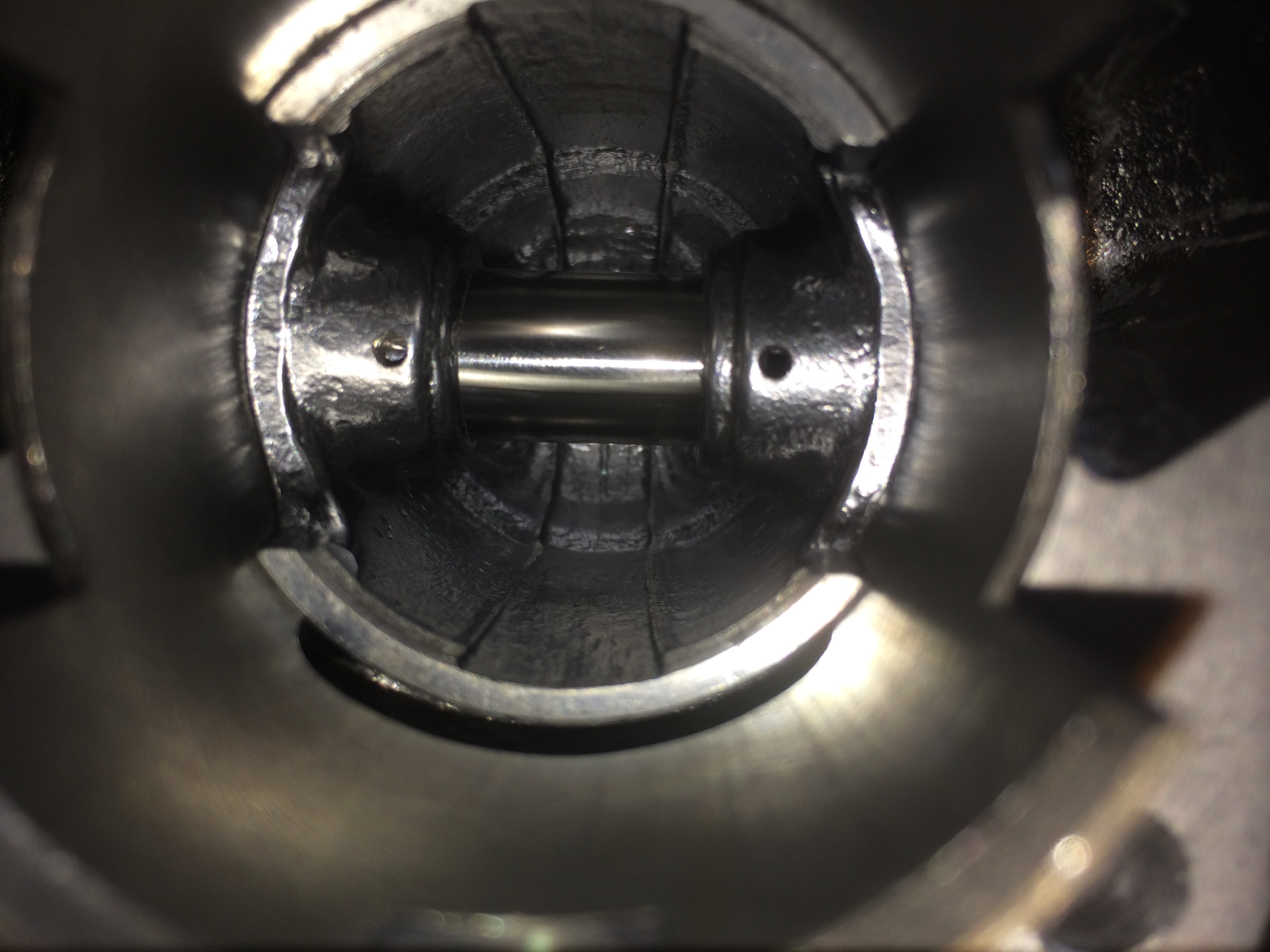

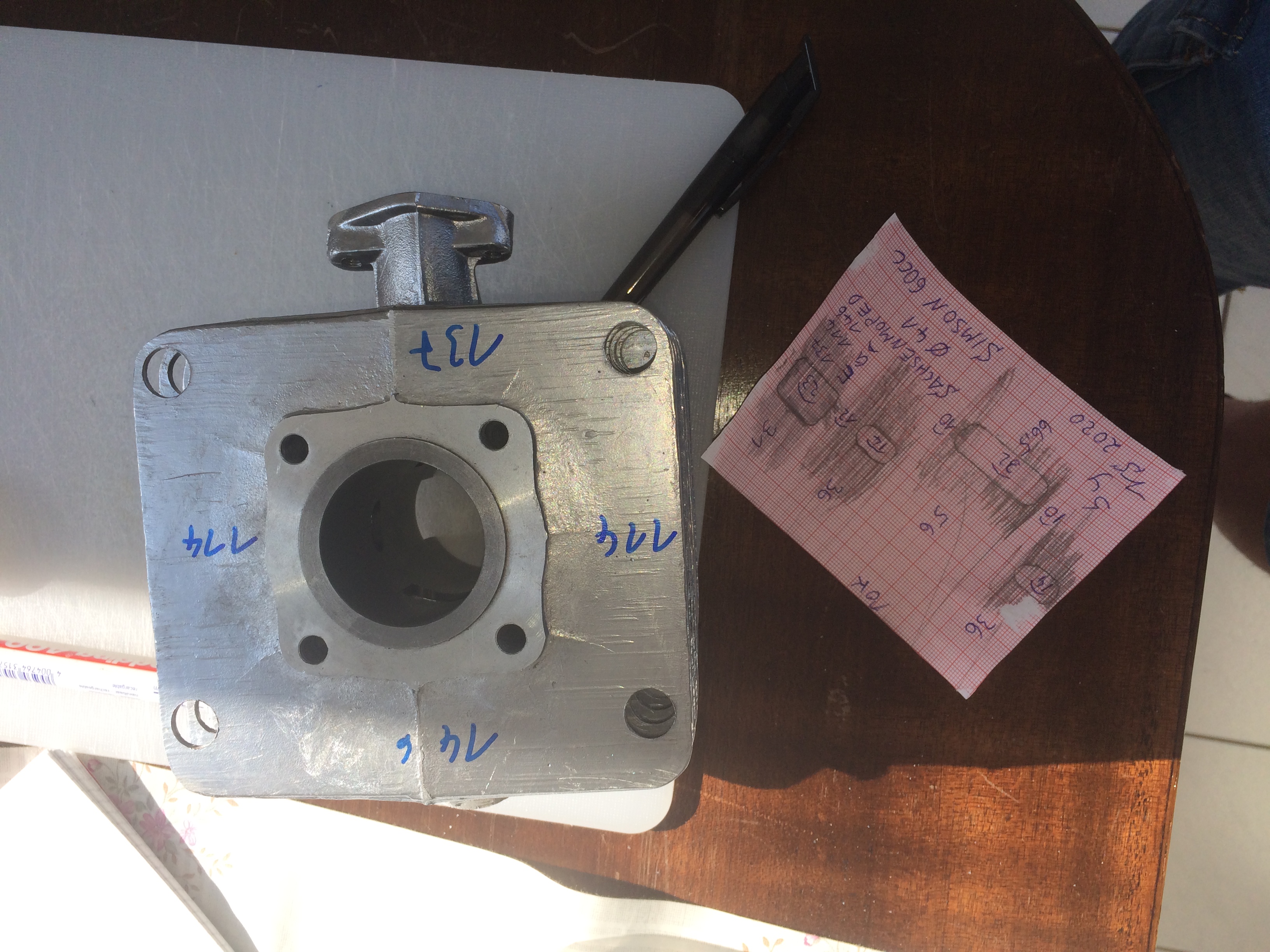

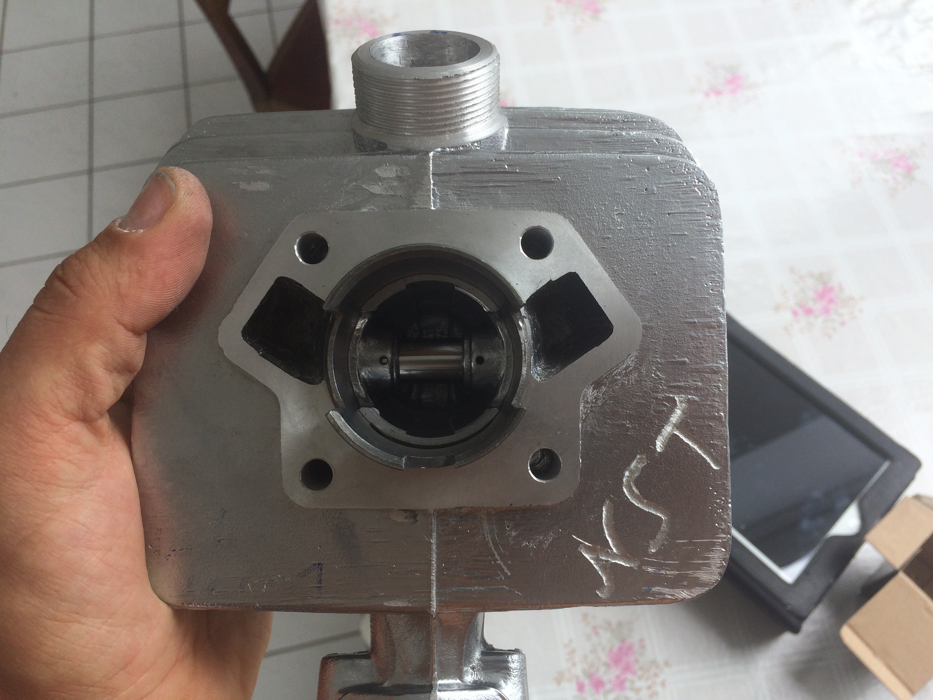

  • In den (erste Serie) Sachsenmoped 60er roh hier wurde zb ungefähr S70 Zeiten gefräst, der Auslass blieb schmal und die Erweiterung der Strömer nach vorne wurde gespart. Er wurde extra zahm in der Oberlausitz/NK an den Neffen eines geschätzten Kollegen gegeben und gemeinsam verbaut. (Zahm weil das Kind keinen Scheixx machen soll)
    Das Ding lief sonnigst und der Schwalbe, wie man sich Traktor halt vorstellt.

  • Ich hätte dem aus dem Gefühl heraus eine Ecke mehr Fläche an den Ü's gegeben, und ein klitzekleines bisschen am Auslass vergrößert. Steuerzeiten sind noch sehr seriennah, sollten aber mit den passenden Flächen sehr gut funktionieren.
  • Ja ist mir ja klar. Wollte bloß sagen, dass man mit 'nen paar kleine Anpassungen an dem SaMo-Rohzyli oder Almot einen echt schicken Sportzylinder in der Hand halten kann.

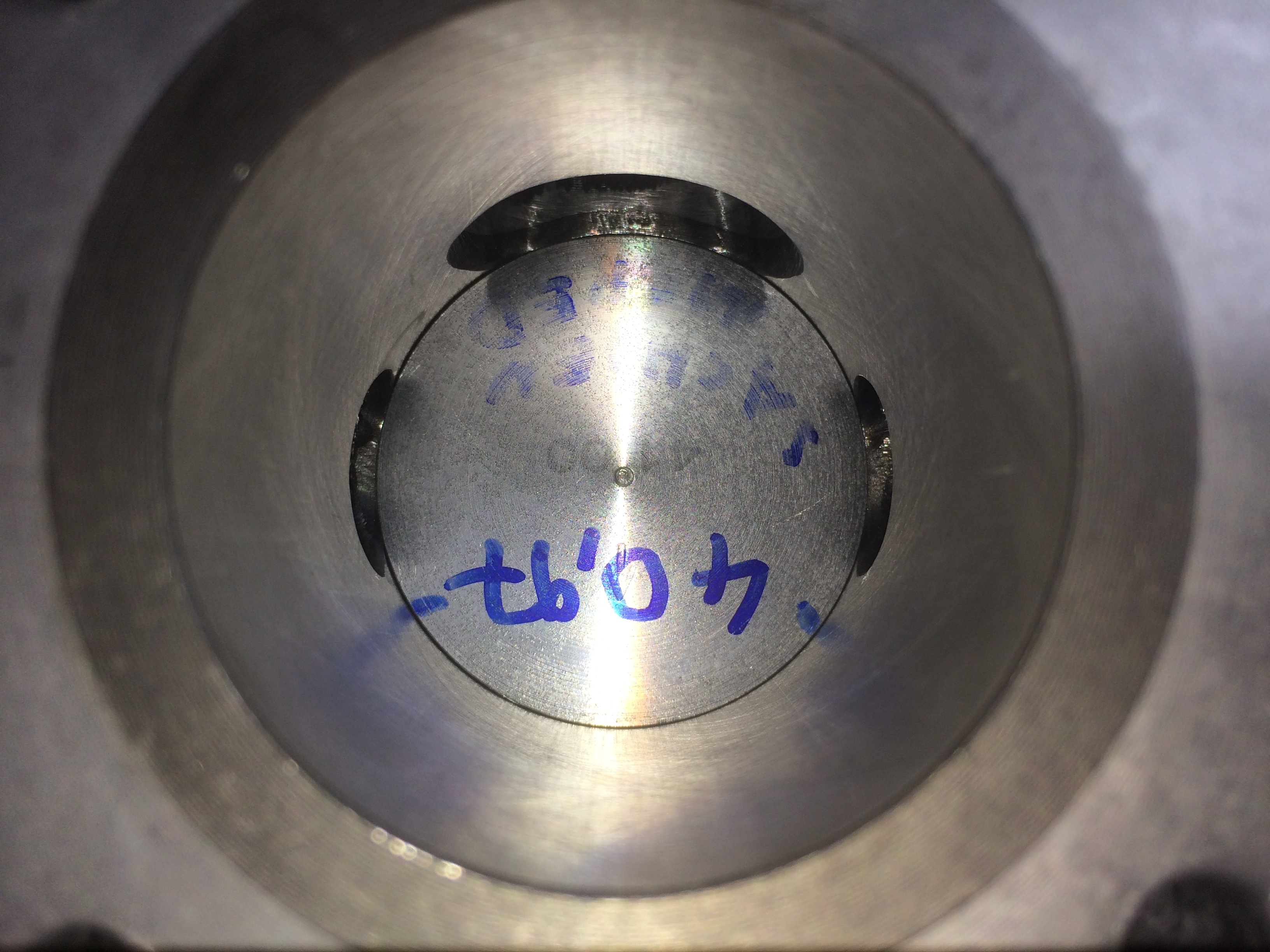

  • Ich hab hier nen 60er ZT60G roh. Der ist an den Strömern so, dass du nur den Auslass anheben musst. Dazu reichen die Chinafräser und man muss weder Ausbuchsen noch braucht man eine Winkelfräse. Die Chinafräser sind Mainstream google mal und melde Dich wenn du nichts findest.
