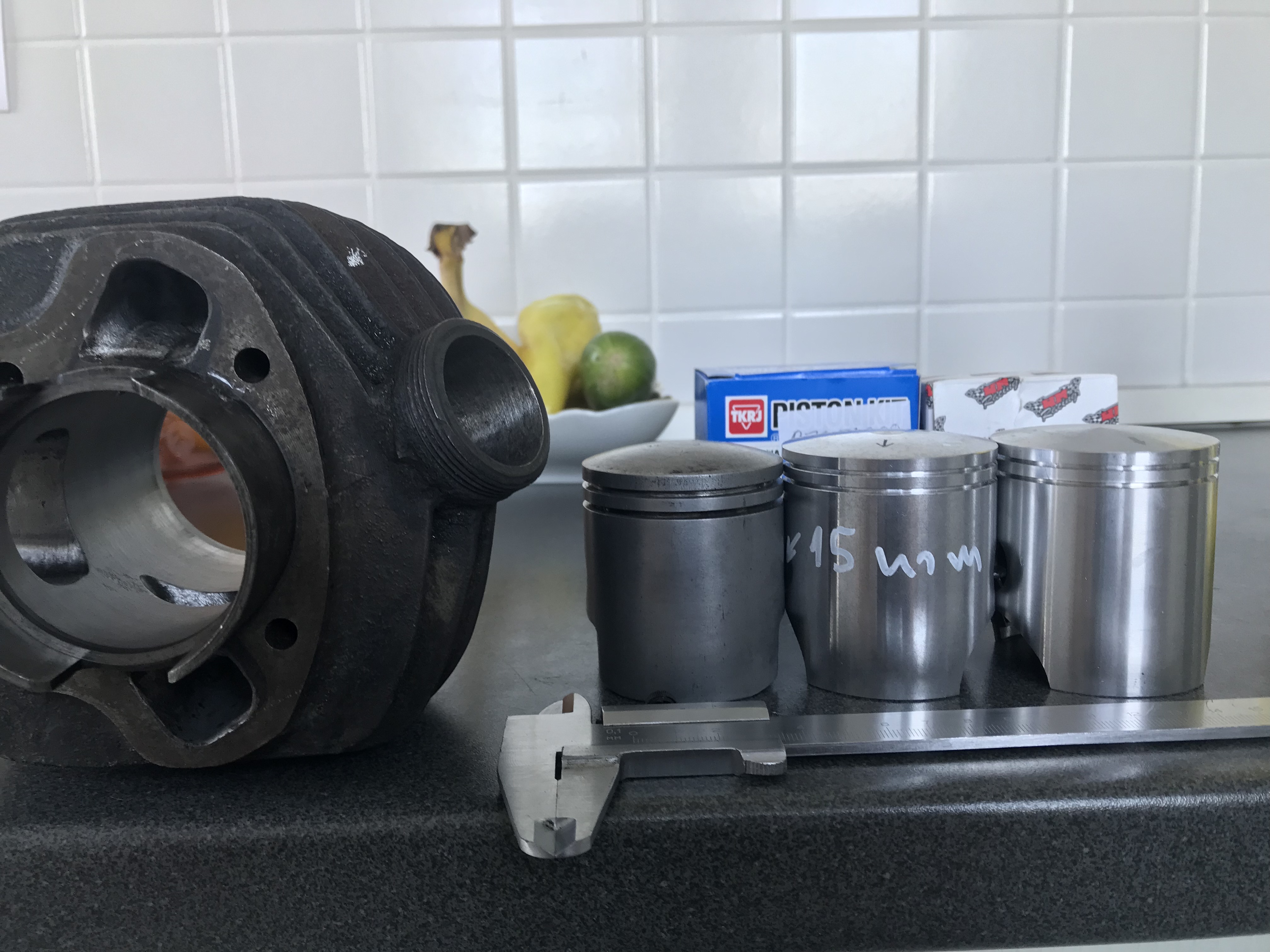

Gibt es ja. Allerdings muss der Kopf trotzdem etwas nachgearbeitet und der Zylinder angepasst werden. RPT vertreibt zB gute kolben. Es gibt auch noch andere, da fällt mir der Hersteller aber gerade nicht ein. Schau am besten mal ins MZ Forum.
Das hier sind 59er aus der KR150 Kawa
Passt das Kompressionsmaß?
Wo sind die Ringpins?
Kompressionshöhe: 35mm (ohne Kolbendach), 38mm (mit Kolbendach)
Kolbenlänge: 68mm
Ringpins sind laut Bildern hinten mittig.
https://www.grand-sport.de/index.php?a=1021
Ja, der kawasaki kr150 kolben ist bekannt, passt ja aber aufgrund des Kompressionsmaßes nicht. Und der Besitzer möchte keine Distanzplatte fahren.
