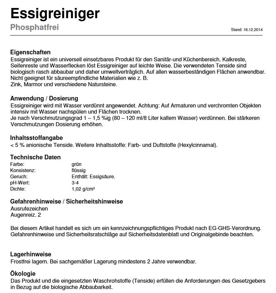

Die selbe Frage hatte ich mir auch gestellt und ausprobiert: Ein Schnapsglas Essigreiniger im 500ml-Bad tats genau so gut wie teures r33.
Saure Reinigungsmittel wie Essigreiniger mit einem pH-Wert von 4, eignen sich zur Lösung von Kalk und werden daher als Badreiniger eingesetzt, alkalische Reiniger wie R 33 mit einem pH-Wert von 10, eignen sich zur Lösung von Fetten und organischen Verschmutzungen. Saure Reinigungsmittel lösen unedle Metalle und Legierungen (Lagermetalle) und wirken daher korrosiv, Laugen greifen dagegen Metalle, mit einigen Ausnahmen nicht an und bieten daher einen gewissen Korrosionsschutz. Ein weiter Vorteil ist, dass die reinigungsaktiven Substanzen wie Tenside bei einem hohen pH-Wert ihre Leistungsfähigkeit voll entfalten können. Weiterhin sorgen höhere pH-Werte dafür, dass sich Moleküle von Fetten und Ölen aufspalten und lösen, durch diese Mechanismen sind Laugen wie der R33-Reiniger viel effektiver als eine Essigsäure. Auch Vollwaschmittel oder Backofen-Reiniger sind daher alkalisch und nicht sauer formuliert. Eine Alternative zum R33-Reinger ist daher nur ein jeder handelsüblicher Mehrzweckreiniger, jedoch keine Essigverbindungen.

Wenn ich sage, dass ich Tickopur und Essigreiniger mit gleichem Reinigungsresultat ausprobiert habe, dann ist das auch so. Da musst du mir nicht mit zusammenkopierter Theorie widersprechen.
Tipp: Wirf mal Alu in 0,5l Wasser+1Schnapsglas Essigreiniger und warte bis es sich gelöst hat. Dann antwortest du wieder.
