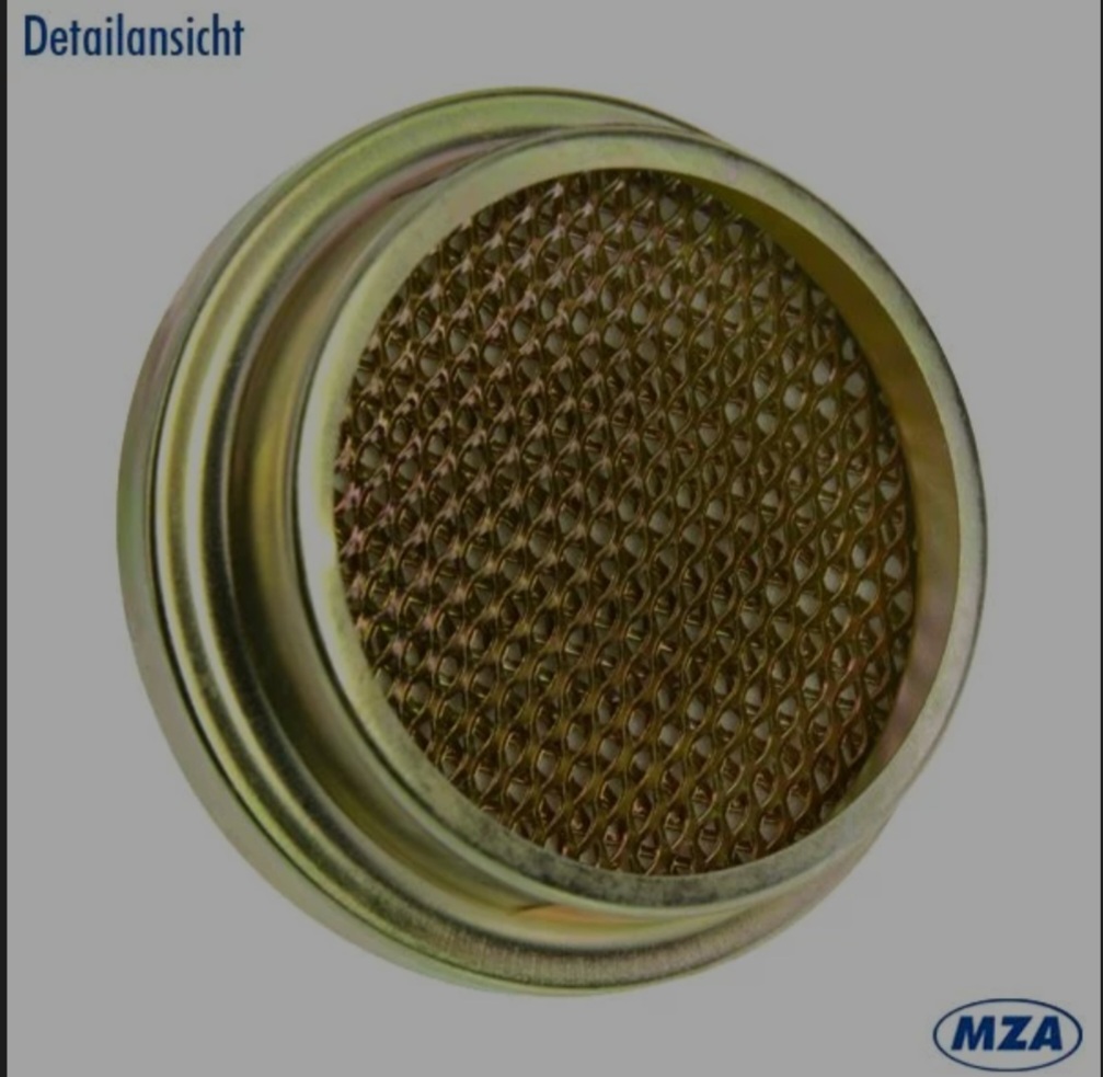

  • Mit einer großen Filupatrone, ein ordentlich durchlässiges Filtervlies und die Stege im Filterblech entfernt.
    Also quasi die Patrone öffnen, das zweite Lochblech entfernen und das original Vlies ersetzen, Simson 4.0 hatte mal ein Video dazu veröffentlicht.
    Könnte gerade so reichen mit kleinen Durchbruch zur Batterieseite.
  • Lasst die Finger von diesen Patronen, entweder ist der Filterwiderstand zu groß, weil das Material zu dicht ist oder der Widerstand ist kleiner als beim Original, das hat zur Folge das die Abscheidung nicht ausreichend ist.
    Abscheidegrad und Widerstand stehen hier unmittelbar im Zusammenhang. Um den Widerstand zu reduzieren muss die Strömungsgeschwindigkeit reduziert werden, das gelingt nur über eine größere Filterfläche, der Lösungsweg ist damit klar definiert, eine Filtermatte über den gesamten Kammerbereich, gedrängt mit dem entsprechenden Filteröl.
    Bei Nikasil sollte man am Filter keine Experimente machen, weil die absolut keinen Staub vertragen, bei Guss ist das nicht ganz so dramatisch.
