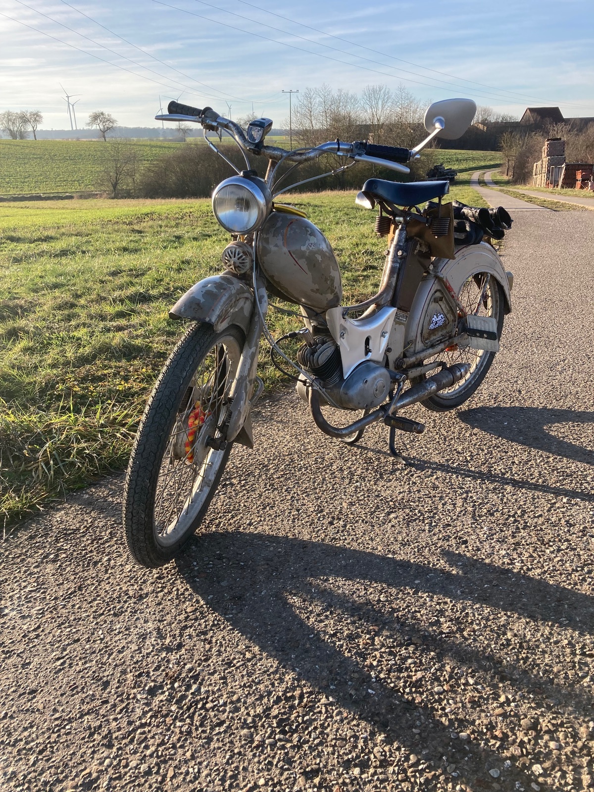

Ich bin neu hier im Forum und hab eine frage, es geht um meinen Simson sr2.
Ein paar Infos vorab:
Motor regeneriert
Neue Kurbelwelle
Neuer Zylinder + Kolben
Neuer Nkj 132-4 Vergaser
60 Hauptdüse
Nadel in 1 Kerbe von oben
Zündkerze Rehbraun
Kurzer Auspuff
Krümmer würde mal um 22 cm vom Vorbesitzer gekürzt, Original 40 cm lang
Nun zu meinem Problem der Sr springt immer sehr gut an, lässt sich auch gut fahren läuft knapp 55 km/h. Allerdings zieht er untenrum nicht und kommt einen Berg nur schwer hoch ( heute musste ich hoch schieben).
Habt ihr eine Vermutung was das Problem sein könnte und was man machen kann das der Sr besser zieht.
Beziehungsweise ob der arch gekürzte Krümmer die Ursache sein kann.
Freu mich über antworten
