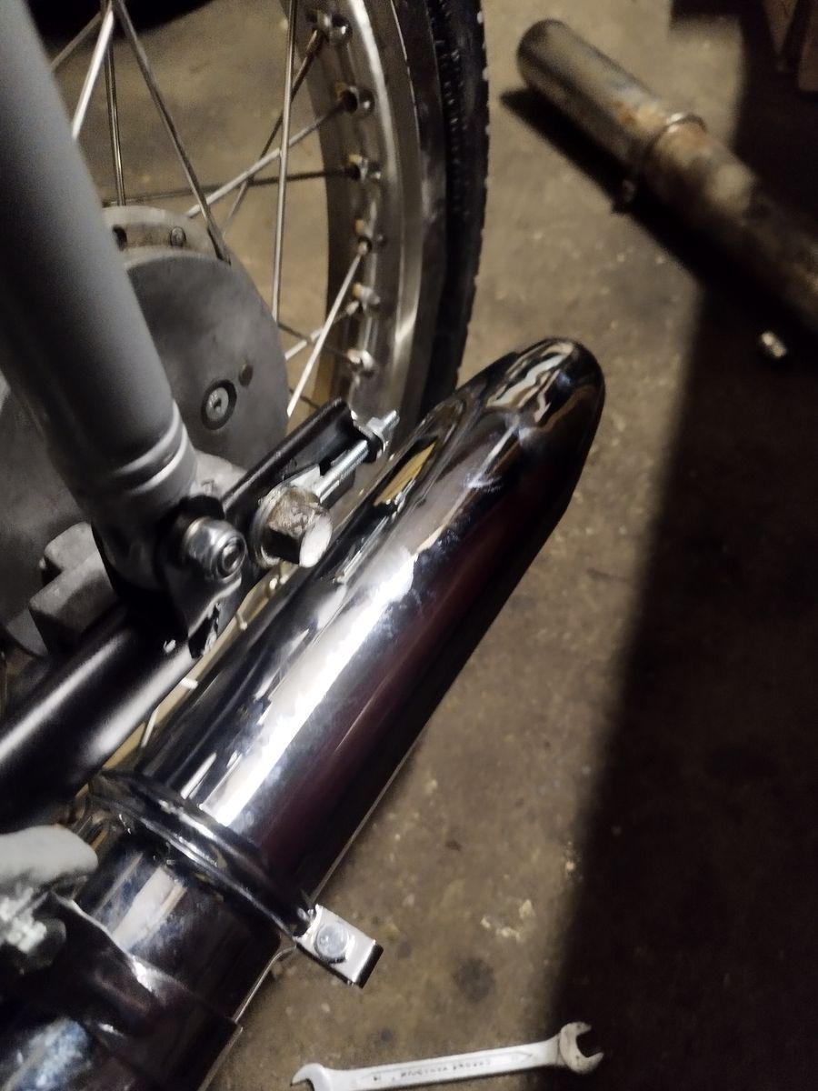

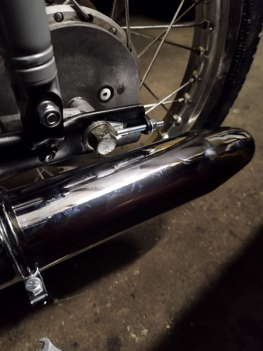

Hallo, ich habe mir einen neuen Auspuff im Zuge meiner Restauration zugelegt. Nina, nun weiß ich nicht ob er wirklich passt. Und ja ich habe das richtige bestellt. Erst ist meines Erachtens nach viel zu weit an der Schwinge. Nur zur Info habe einen Zylinder mit Dreiecksflansch und daher einen anderen Krümmer.
Auspuff viel zu weit rechts, oder nicht? Kr51 BJ.1966

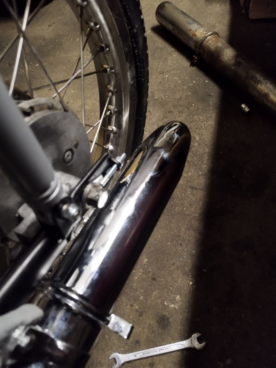

Hier noch ein paar bilder
Bei meiner Schwalbe ist der Auspuff auch relativ nah an der Schwinge, sollte keine große Probleme machen bzw. bei mir gab's da bis jetzt keine wirklichen Nachteile außer vielleicht eine kleine Delle. Aber kann schon sein das durch anderen Krümmer der Abstand etwas anders ist.
Ist doch eigentlich schön, wenn der Auspuff eng am Fahrzeug liegt.
Gerade bei der /1 ist es doch eherblöd beim Aufbocken, wenn er zu weit absteht.
Wichtig ist, dass nichts dadurch gestört wird, wovon du erstmal nicht berichtet hast.
Ist original auch recht nah. Das macht auch nix, denn der Weg der Schwinge nach unten ist ja durch die Federbeine begrenzt, die kann also nicht weiter runter, dort schlägt nix an.
Danke für die Antworten, dann bin ich ja beruhigt.
