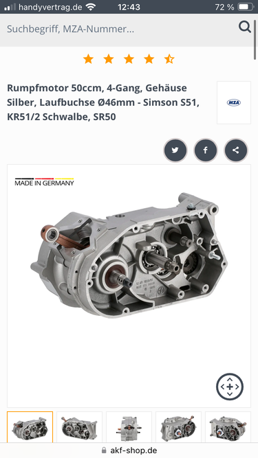

  • Hallöchen zusammen, da mein Motor nicht mehr schön aussieht und das Getriebe leider nicht mehr gut funktioniert habe Ich überlegt mir einen Rumpfmotor von AKF zu kaufen.
    da dies nicht viel mehr kostet, als würde ich meinen Motor regenerieren und hier direkt noch eine bessere Optik hätte.
    Hat eventuell jemand Erfahrung ob man diesen bedenkenlos kaufen kann.

  • Moin, ein Getriebe funktioniert immer, außer es sind Zahnräder rausgebrochen, was ich aber ausschließen würde. Fehler wird eher bei der Schaltung liegen und die kann man nachstellen, bzw Verschleißteile erneuert. Genauso kann man einen Motor säubern.
    Ich würde wenn es sein muss lieber einen Motor selber bauen, da eine DDR 4 Gang auch Qualitativ besser ist. Wenn man es selber macht wird man auch deutlich günstiger sein. Anstatt der ca 450€ bist du da eher bei 250€ mit guten Teilen
