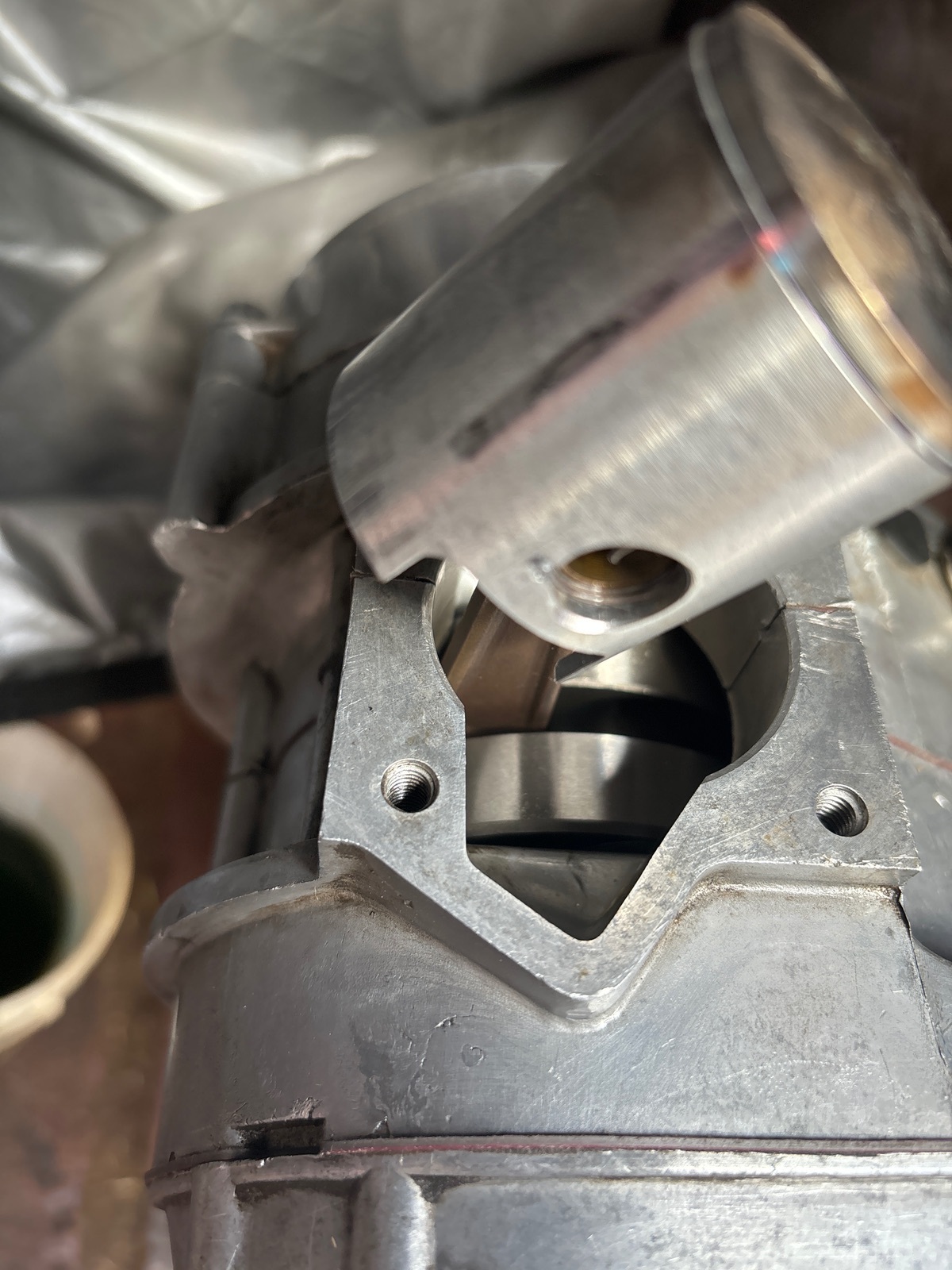

Kolben Klemmspuren?
Du hast die Stehbolzen einfach viel zu fest angezogen. Deshalb sind die Spuren auch an allen Stehbolzen Seiten. Dadurch wirst du sie auch überdreht haben. Ich würde damit weiterfahren, denn bisher scheint dir ja nichts aufgefallen zu sein. Wenn das Moped noch gut läuft spricht da nichts gegen. Stehbolzen nur mit 7-10nm anziehen, oder mit Gefühl, wenn man etwas Erfahrung gesammelt hat
Für mich sind das Spuren von zu fest angezogenen Stehbolzen. Am besten Drehmomentschlüssel benutzen und mit 7 Nm anziehen, fertig.

Aber das der Zylinder klemmt oder so wegen den Spuren jetzt weiß keiner?

Der Zylinder hat geklemmt/gerieben weil die Stehbolzen zu fest angezogen waren, du kannst froh sein, dass die originalen Stehbolzen da den Geist aufgegeben haben. Wenn du die 12.9er Güte Stehbolzen einbaust und fester anziehst als vorher wirst du dir einfach den Zylinder zerstören.
Besorg die einen Drehmomentschlüssel und zieh die Muttern mit 7Nm fest.
Wenn die Stehbolzen zu fest angezogen sind, kann der Zylinder sich, wenn er warm wird, nicht mehr richtig ausdehnen und der Kolben, welcher sich natürlich auch ausdehnt, reibt dann in der Buchse, resultat sind Spuren wie an deinem Kolben.

Wenn ich aber die Stehbolzen in den Motorblock rein mache da müssen die richtig straff oder?
Oben bei dem Zylinderkopf dann mit 7Nm?
Ins Motorgehäuse nur mit der Hand eindrehen, ggfs. mit Schraubensicherung festkleben.
Wenn du die mit richtig Kraft in den Block schraubst machst du dir den auch kaputt.
Der Block wird schon inne Fritten sein.. Da die zuganker ori mehr aushalten als der alu Guss..
Wenn du irgendwas nach Gefühl "straff" anziehst wirst du immer wieder etwas kaputt machen.

Also nur soweit mit der Hand reinschrauben?
Ja die halten im Block durch die gewinde. Nicht weil sie fest geschraubt werden.
Oben dann 7-8nm?
Also mein zylinderkopf
Den ziehst du dann mit 7/8 Nm an. Also T Schlüssel Handfest ohne zu würgen. Ist nu kein Diesel.
Seit ihr euch aber sicher das reicht wenn ich die Stehbolzen nur handfest reindrehe?
110%
Korrektur: Das reicht nicht nur aus, es ist bei Stehbolzen bzw. Zugankern so vorgesehen.
Die Flächenpressung entsteht durch die festgezogenen Muttern, die Stehbolzen kannst du an sich auch nur 3/4 tief reinschrauben, funktioniert genauso.

Hab jetzt eine ratsche von nen Kollegen die macht aber die fängt bei 10nm erst an ist das schlimm?
Das ist gar kein Problem, du musst nur 30% vorm auslösen aufhören.
