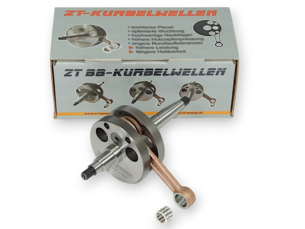

ZT Tuning Big Bore Kurbelwelle verstärkt f. Simson KR 51/1 & S50, 109,95 €Technische Daten unserer BB-Kurbelwelle: hochwertiges, versilbertes Nadellager am Hubzapfen hochwertiges, versilbertes Nadellager am Kolbenbolzen feingerichzt-tuning.deDie würde ich einbauen da ich erst von jw die geklebte holen wollte jedoch ist diese nun ausverkauft und ich möchte nächste Woche den Umbau machen.
Laut der Auskunft von ZT ist diese Welle auch passender für die etwas schweren Kolben (insbesondere beim ZT75N) gewuchtet. Wobei die heutigen 63er Kolben unwesentlich schwerer sind als originale DDR Kolben für 50cc. Ich habe die obige Welle von ZT in zwei Motoren verbaut und kann nichts negatives berichten. Da muss am Gehäuse auch nichts verändert werden.

Ich meine mal irgendwo gelesen zu haben, eventuell sogar hier im Forum, dass es sein kann das einige Nachbauwellen mit dem Pleuel bei der Aufwärtsbewegung am Gehäuse anstoßen. Um das zu umgehen muss im Kurbelgehäuse leicht Platz gemacht werden.
Das waren / sind IFA FEZ Kurbelwellen. Die haben einen breiteren Pleuel ( von Yoko oder Rocket ).
>150 FEZ Wellen verbaut und bei keiner das Problem gehabt...
Es gibt definitiv Pleuele die am Fuss breiter sind und unten im Gehäuse an der Kante anstoßen. Hatte das bei einem Motor mit Gummilager hinten und Fez Welle auch schon. Gab es im Allgemein auch einen Beitrag dazu.
Wenn du dir unsicher bist, probier es mit Dummy Lagern.
wundert mich, wir haben bei jeder nacharbeiten müssen.
