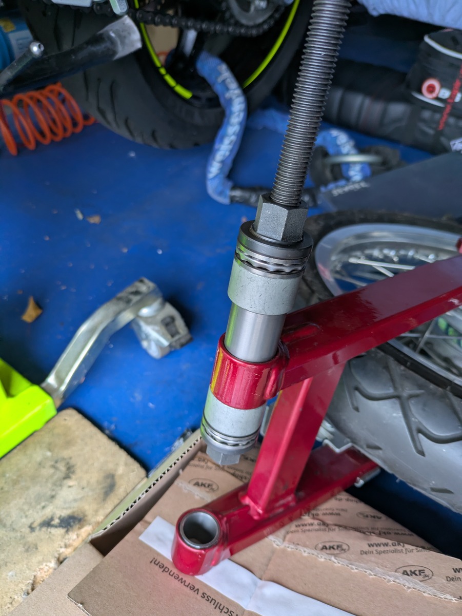

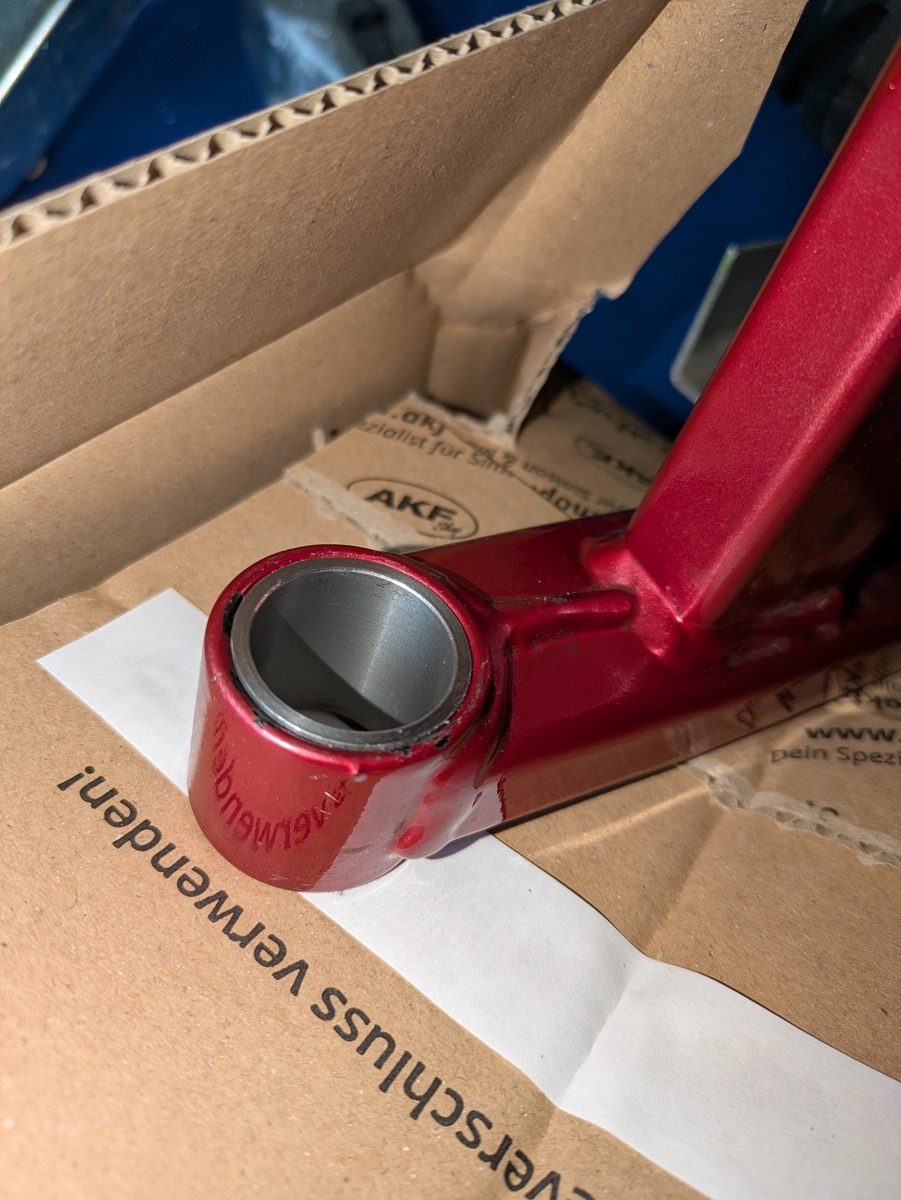

Habe ich bereits letzten Winter verbaut. Als es frisch rauskam. Der Einbau ist nicht ganz so trivial. Das Schwingenauge war bei mir nicht 100 Prozentig rund (Verzug beim schweißen). Ich musste mit dem Dremel nacharbeiten.
Ich bin bisher eine Saison damit gefahren und kann nicht klagen. Es fährt sich top. Einige haben das Umbaukit verbal zerrissen. Aber da hatte ich es zum Glück schon gekauft.

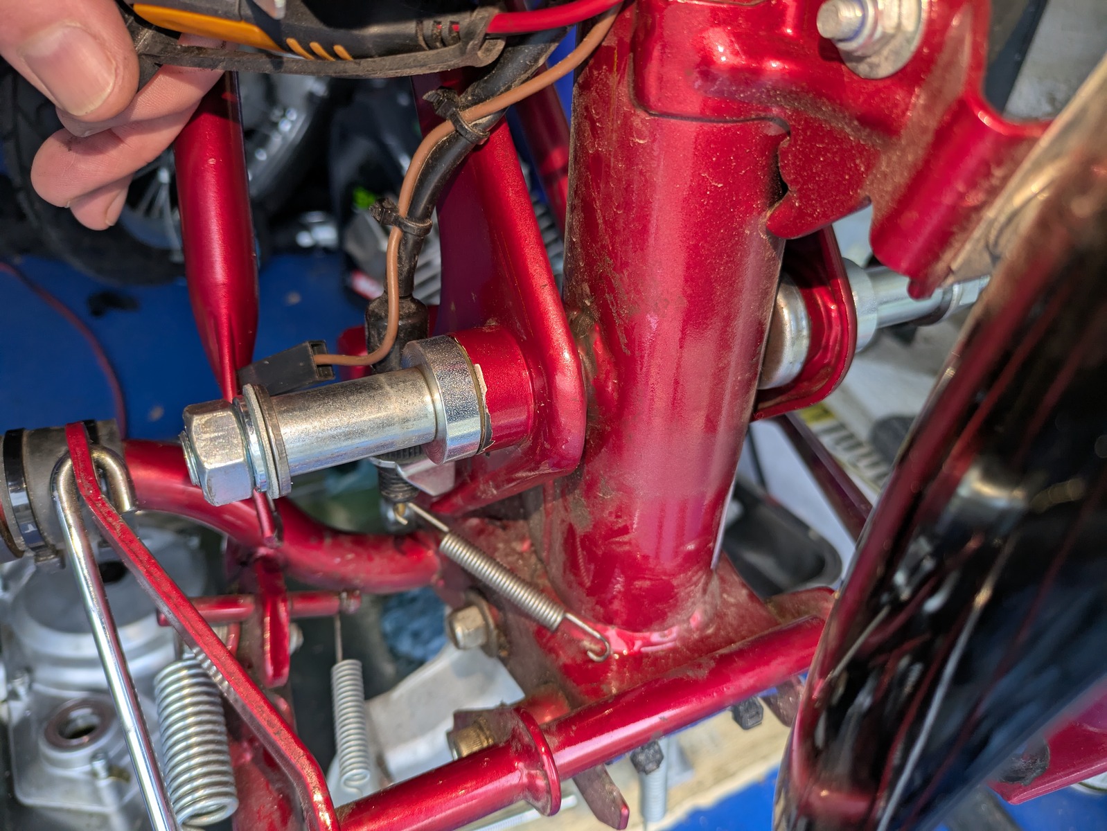

An den Motorhaltern sind Buchsen eingepresst (in den Gummis). Diese dienen zusammen mit einer Anlaufscheibe als Begrenzung der Schwinge.

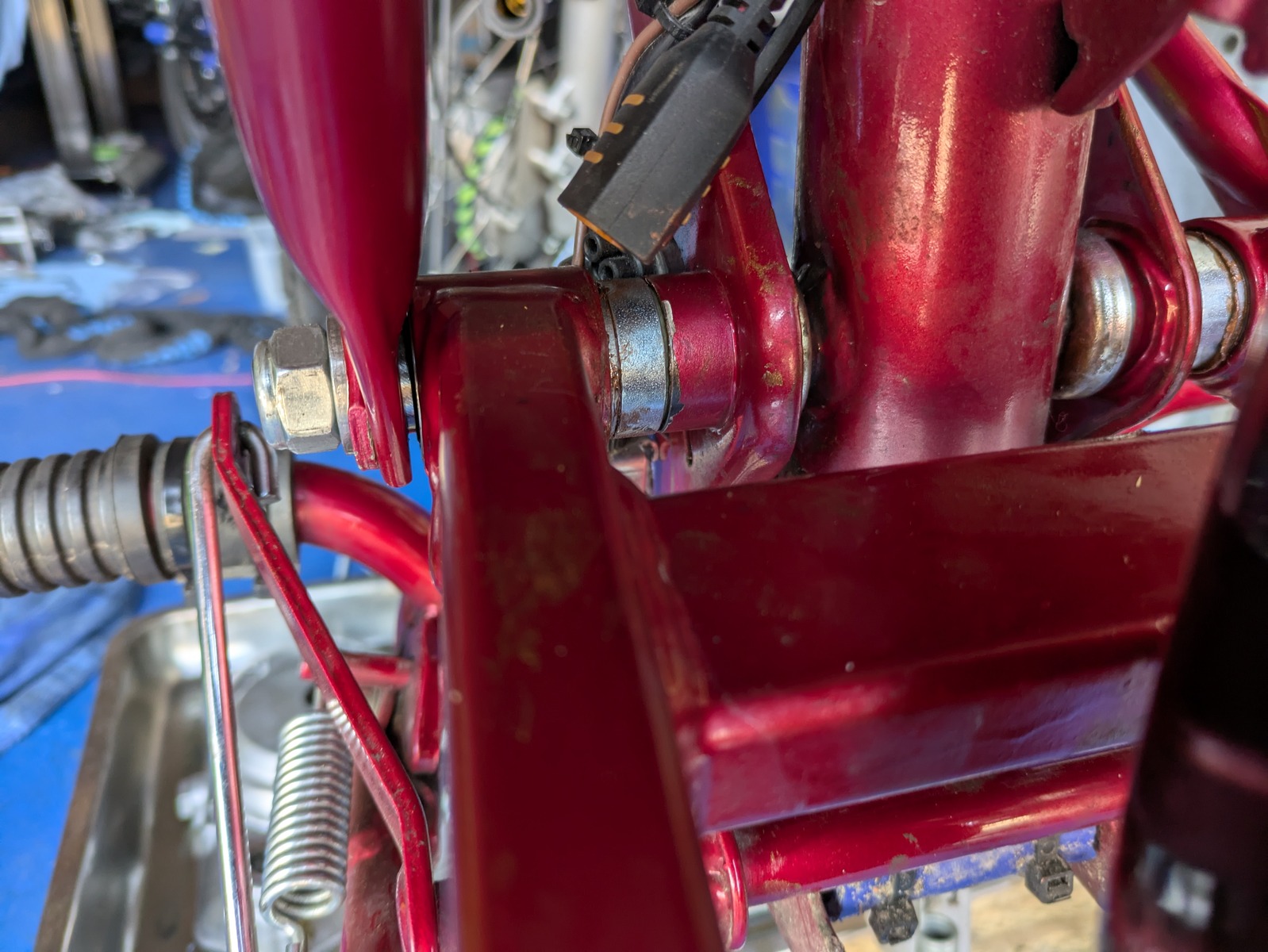

Bei der Lösung mit dem Polyamidbuchsen werden die Hülsen durch das Festziehen der Muttern am Schwingenbolzen mit dem Rahmen verspannt. Die Polyamidbuchse gleitet dann auf den verspannten Hülsen. Die Hülsen sind etwas breiter als das Schwingenauge. Dadurch kann die Schwinge etwas hin und her wandern und unter Umständen an den Streben anliegen und sich dort einarbeiten. Das Problem gibt es zumindest mit der Nadellagerung nicht mehr.
