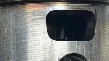

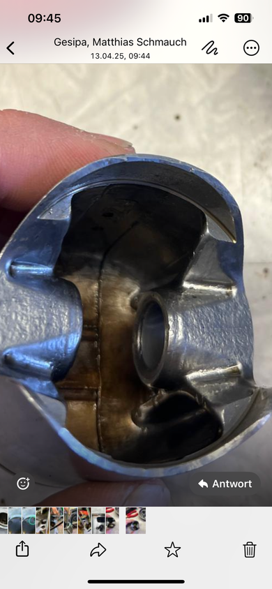

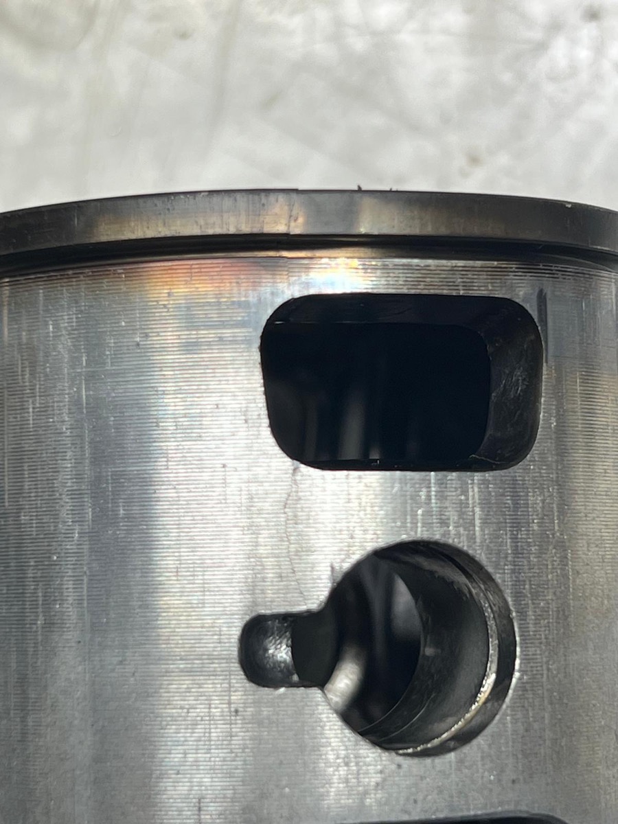

Wir haben einen 106ccm RevUp mit BT-bearbeitung. Bei dem zylinder ist jetz das 2te mal der kolben gerissen. Beim erstenmal waren die risse beidseitig in achsrichtung des kolbenbolzen. Bei dem jetzigen ist es noch nur einseitig.

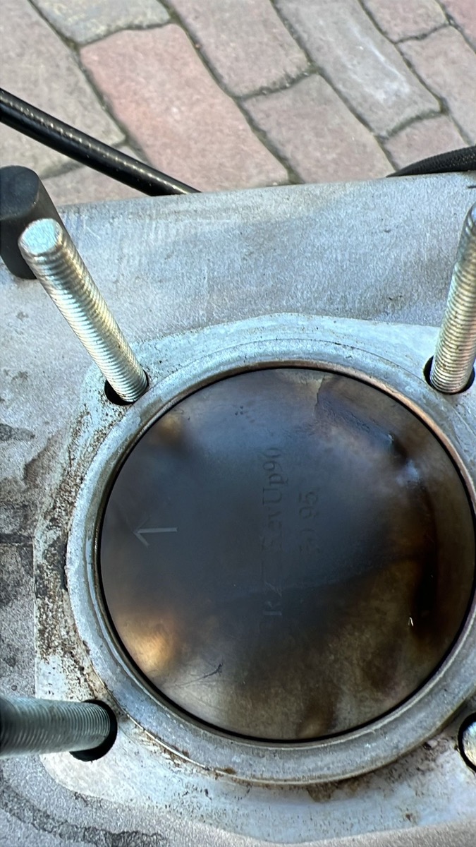

Quetschmaß ist 1,0, der motor hört sich sonst gesund an und läuft auch nicht zu mager was der kolbenboden bestätigt. Der kolben hat jetz ca 500km weg.
Hat jemand eine idee was das sein soll?
