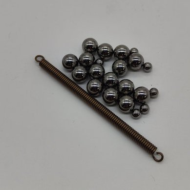

    Eingebaute Teile: 2. Gang verstärkt von ZT, verschraubter Schaltwalzenbolzen , Schaltklaue, Schaltfeder, Ziehkeilwelle, Schwenkhebel, verstärkte Schnurfeder von Ronge, große Kugeln: 7,15mm, kleine Kugeln 4,1mm, Schaltwalze nachgearbeitet ( Anschläge 1 & 5 Gang, Rastpunkte ). Die Schaltwalze ist spielfrei ausgeglichen.

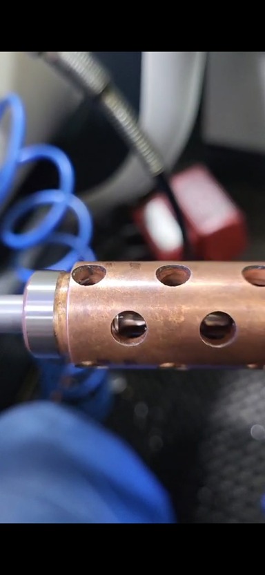

  • Ich kenne das Problem. Bei mir lag es an dem Ziehkeil der Vorgänger 5 Gang Getriebe. Wenn man den falschen einbaut, nämlich den der Getriebe mit nur 2 Rastkugel Bohrungen bis Ende 2015 hat man genau diesen Effekt das es klackert wenn der Leerlauf drin ist.

  • So, ein bisschen gebaut und getestet. Ich habe jetzt einen MZA Ziehkeil eingebaut und es funktioniert alles. Der Ronge Ziehkeil ( für Getriebe ab Bj.2016 ) muss ja dann etwas anders gefertigt sein, dass er nicht funktioniert ?! Rein optisch sieht man nichts......
  • Ja der Ziehkeil steht nicht mittig und ist am Ausdrücker zu breit. Es gibt auch ein Video von NF Performance auf YouTube zur Problematik.
    Das selbe Problem hatte ich auch am Anfang mit meinen Ziehkeilen. Obwohl ich die Abtriebswelle von MZA penibel gemessen hatte, stand er nicht mittig.
    Siehe hier.
    Ich habe ihn dann angepasst und auch den Ausdrücker in der Breite verringert.
    Seitdem funktioniert alles. Trotzdem die großen Kugeln weglassen, wenn der Ausdrücker sich verformt kann das Symptom wieder auftreten.
