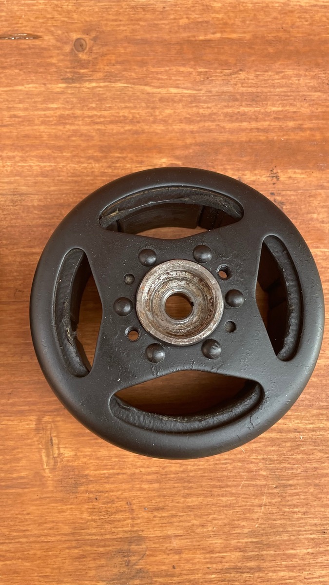

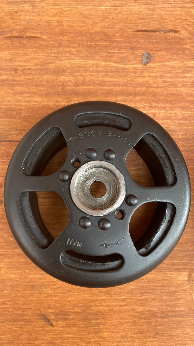

830.10-010 gibt es nicht, ich lese da 8306.10-010, ist für U-Zündung mit innen liegender Zündspule KR51/1 und SR4-2/1
830.73-010 ist für U-Zündung mit externer Zündspule, ist bei der KR51/S, S50B1, Duo, SR4-4, SR4-3 verbaut.
Polräder unterscheiden sich ua. in der unterschiedlichen Magnetisierung.
Aha, vielen Dank für die Info.
Bei den beiden polrädern ist der Schltz für die Scheibenfeder an unterschiedliche Stellen. einmal an der dicken,einmal an der gegenüber liegenden Seite. Somit ist der ZZP um 180° verdreht
Nö, da liegst du falsch, die Grundplatten zu den Polräder haben alle den Unterbrecher unten.
Beim Polrad 8307.8-010 wäre das so da die Grundplatte dazu der Unterbrecher oben ist.
ich glaube du hast recht. das 8307.3 war das einzige 8307er welches den 8306er Nocken hat.
Hab ich wohl durcheinandergewürfelt
