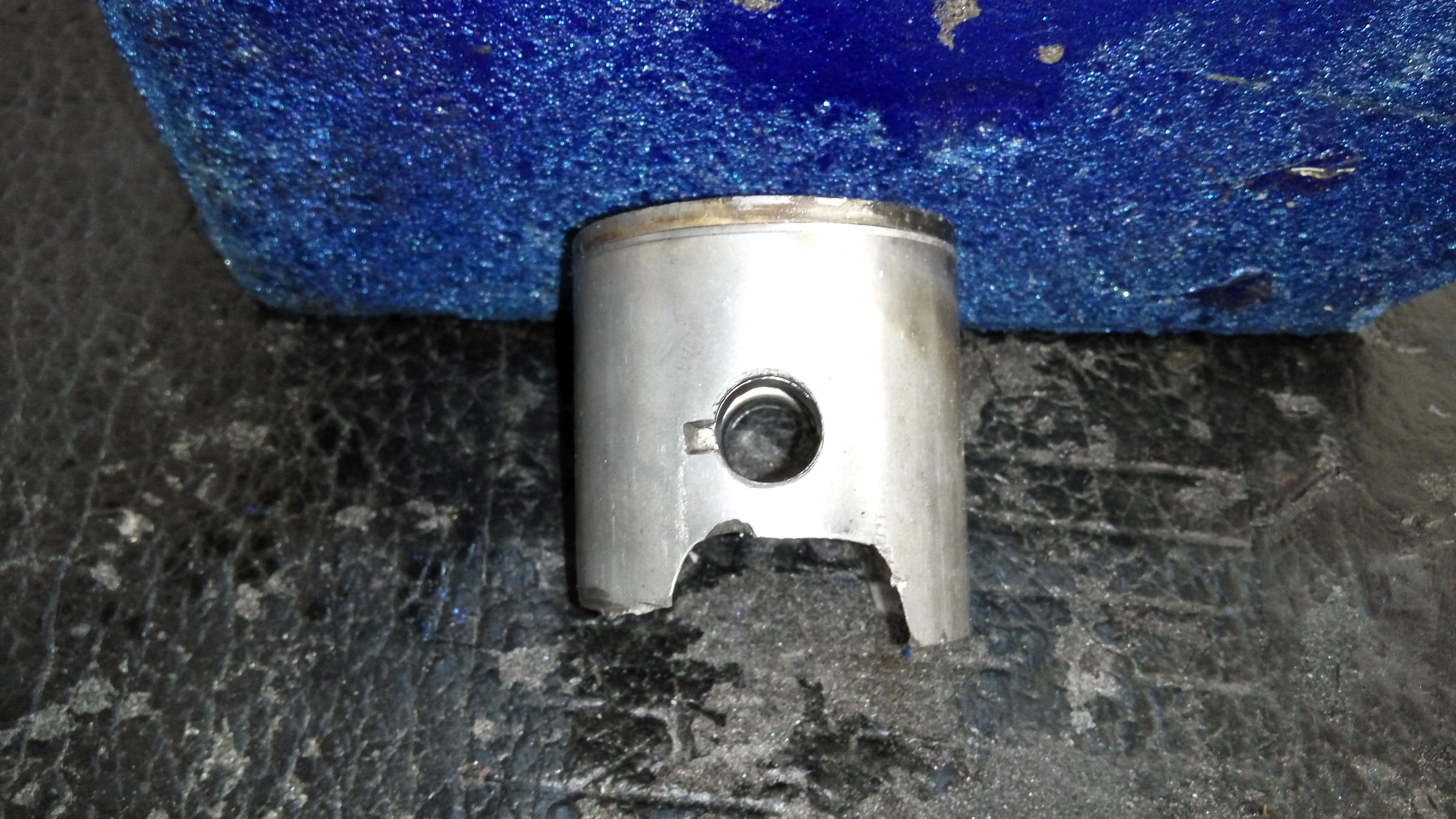

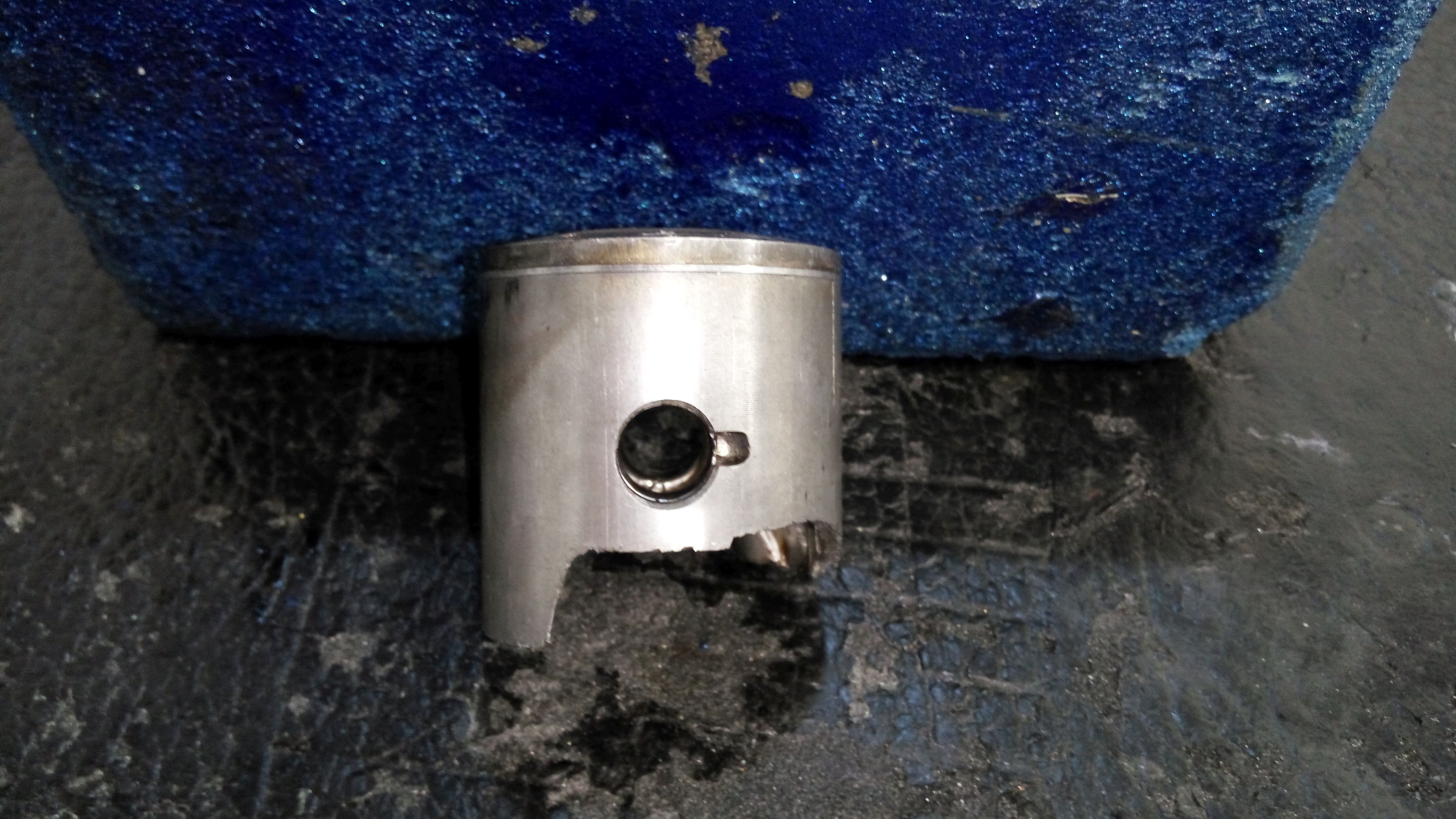

    Schade um den Zylinder ja, meine Vermutung wäre das das Kolbenhemd in den Einlass reingeschnabelt hat und so allmählich die Buchse nachgab.
    Wie sieht der Kolben aus? Hat es alles zertrümmert?
    Schon gut...
    Kolben sieht auch schlimm aus. Den hats vermutlich erst nach dem Buchsenbruch entschärft.
    Hab mal meinen alten Zylinder rausgekramt und nochmal nachgeschaut. Der wurde ausgemustert wegen Riss in der Laufbuchse Einlassseits auch nachdem ich den Steg rausgefräst hatte. Meine Vermutung wäre eher ein Schwingungsriss. Ich denke mit Steg wird das abgedämpft.

    Hallo Leute,
    aus gegebenen Anlass mal wieder ein kleiner Erfahrungsbericht.
    Eventuell auch als Warnung zu verstehen.
    Thema : Entfernen des Stegs im Einlass.
    Ich habe den Steg letzten Herbst entfernt und bin jetzt ca. 2000km so gefahren.
    Gesamtlaufleistung lag so bei ca 4500km.
    Mit entfernten Steg gefühlt 1-2PS mehr. Lief mit dem DR-SP Auspuff knappe 120 GPS. Leistung war sehr zufriedenstellend.
    Probleme hatte ich eigentlich eher mit dem Kolben / Kolbenring erwartet.
    Heute hats den Zylinder entschärft allerdings anders als erwartet.
    Also hat der Steg wohl doch seinen Sinn ;)
