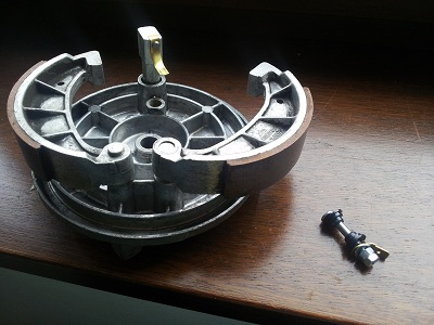

Re: Bremslichtkontakt Einbau
okay cool vielen dank für eure hilfe!!
achja nochwas: die gebogene unterlegscheibe; gehört die grade, also muss man die mutter so zuziehen, dass die zweite mutter noch oben drauf kommt und die unterlegscheibe sich dadurch grade biegt oder gehört das so?
okay saoweit verstanden
sieht jetzt so aus (siehe bilder)
aber wie kommt dann der kontakt zum bremslicht zustande wenn das blätchen die schraube dauerhaft berührt?
Hi,
ich habe für meine S50 einen neuen Bremslichtkontakt besorgt, da vorher keiner vorhanden war. Ich kenne mich in der Materie leider nicht so gut aus, weswegen ich euch mal um Rat fragen wollte wie man das Ding einbaut. Anbei ein Bild...
Vielen Dank für Hilfe!

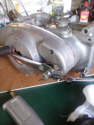

Re: Motorübertragung funktioniert nich
also ich hab mal mit dem holzhammer leicht abgeklopft, bringt aber nix. muss der deckel nun wirklich wieder runter? ![]()
VOR dem aufsetzen des linken gehäusedeckels ließ sich die kurbelwelle bewegen. dichtungen wurden ausgetauscht, mit dichtmasse. habe mir auch schon überlegt ob es vielleicht daran liegt das noch kein getriebeöl drin is, aber dann hätte es ja vorher auch nicht gedreht...
also die motorabdeckung is wieder (siehe bilder). die gänge lassen sich fast alle schalten (ich denke das ist noch einstellungssache), allerdings lässt sich der zylinder nicht bewegen, weder im leerlauf noch mit eingelegtem gang. jemand eine idee woran das liegen könnte? oder ist das normal?
danke für hilfe!
gruß leppel
okay gang is eingelegt jetzt ist derwiderstand da. ich schreibe nochmal ob alles funktioniert wenn der motor wieder drin is
danke für die schnelle hilfe!
sehr gute Frage ![]()
wie bekomm ich im augebauten Zustand nen Gang rein?
Danke für den Tipp!
Servus!
ich hab den Motor meiner Simson S51 getrennt um die Mitteldichtung zu wechseln. Hab die beiden Hälften meiner Meinung nach auch wieder richtig zusammen gesetzt, nur funktioniert die Übertragung nicht mehr richtig: wenn ich den Zylinder bewege, also die Kurbelwelle dreht sich das Zahnrad für die Kette nicht immer und wenn man es festhält und die Kurbelwelle dreht spürt man keinen Widerstand am Zahnrad. Das sollte doch normal nicht so sein oder? Ich mein so funktioniert der Antrieb der Kette ja gar nicht. Ist das eine Einstellungssache oder muss der Motor da wieder auseinander?
Vielen Dank schonmal für Hilfe! ![]()
Grüße

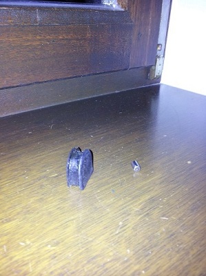

Hallo zusammen,
ich bin seit einem halben Jahr im Besitz einer Simson S50, die ich im mehr oder weniger schlechten Zustand bekommen habe. Nun richte ich sie im Moment wieder ein wenig her und heute war ich dabei die Mitteldichtung vom Motorblock zu erneuern (die war völlig fertig). Motor auf, alte Dichtung weg gemacht, Dichtmasse drauf, neue Dichtung drauf alles wunderbar. Als ich die zwei Hälften wieder zusammensetzen wollte kam was kommen musste, mir sind 3 Teile entgegen gerieselt, wovon ich 2 direkt wieder einsetzen konnte, beim dritten jedoch KEINE AHNUNG habe wo das hingehören soll (es kommt aus der linken Motorhälfte). Das andre Teil kam mir schon vor der Trennung entgegen, da weiß ich auch keine Zugehörigkeit.
ICH BITTE DRINGEND UM HILFE!!! Vielen Dank ![]()
