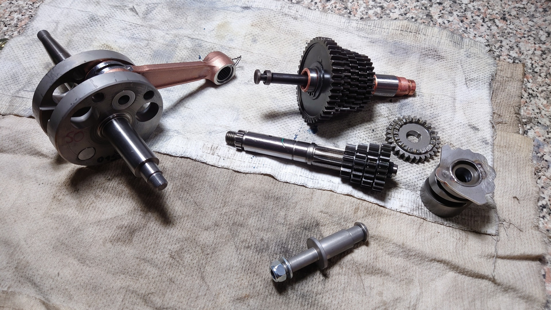

auch ich habe die Tage ein Paket mit Vinni´s "Verschlimmbesserungen" für mein MTX-Projekt bekommen.
Über die Qualität muss man ja nichts sagen. Besser geht es nicht. Im Laufe der nächsten Woche bekomme ich noch einen neuen Primär von ihm, dann werden fast alle Motorenteile wie Kurbelwelle, Getriebe, Primär + Kupplung, sowie die Schaltmechanik von Vinni sein. Kupplungspaket ist von SimOpti, Vinni produziert die ja für ihn. Die Abtriebswelle vom Getriebe ist von MZA, da er kurzfristig umdisponieren musste. Hier kam er mir im Preis etwas entgegen.
