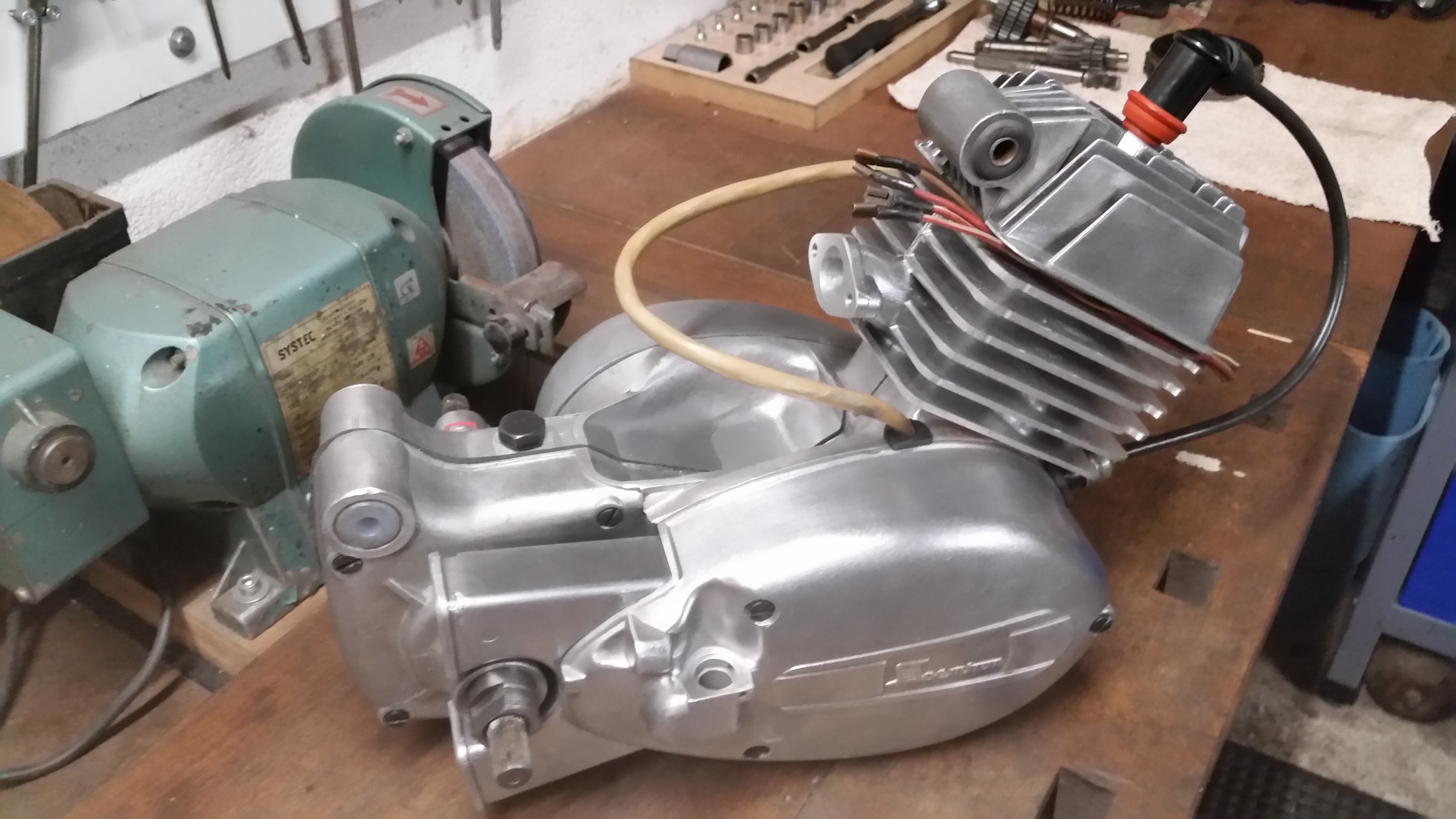

    Ja auch aus den alten "Schätzchen" ist Leistung zu holen. Und da wir ja hier im Forum sind und alle eine Leidenschaft haben, wäre es manchmal wünschenswert kein Geheimnis aus seinen Konzepten zu machen. Deshalb hier mal mein Pedalbau aus dem letzten Jahr. Vielleicht auch interessant für das ein oder andere Moforennen!? Keine Ahnung wie es da mit dem Reglement aussieht!? Hier in Ausführung mit 48mm M541 Welle und 49,5er Bohrung somit 92ccm. Thema Hitze ist natürlich hier auch so ein Problem. Allerdings kann es der Rzt Zylinder ganz gut ab, 170km bin ich dieses Jahr gedreht. Bis jetzt ohne Probleme.

    Ich habe eigentlich die ganze Zeit drauf gewartet das der Motor vom Schraubstock fliegt :-). Die Dichtfläche auf der Kupplungsseite übersteht diese Art der Montage aber mit Sicherheit nicht ganz unbeschadet! Ansonsten denke ich aber auch das es laufen wird und schlimmere gibt es definitiv!
