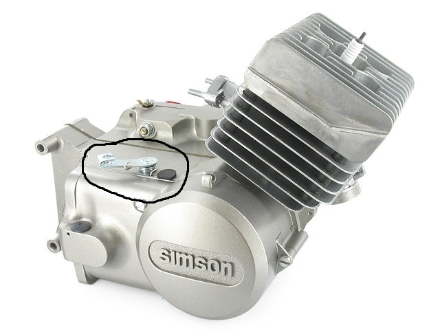

nein ich habe keine neuteile verbaut , nur alles wieder fest gemacht
Beiträge von Max Noack
also ich hab den Deckel (Motorseite) abgemacht dann den ersten Deckel mit den 4 schrauben ab, und dann kam mir aus schon die 19 schraube die das Kupplungspacket festmacht entgegen, hab die festgemacht , die Kupplung noch eingestellt , alles wieder zusammen gemacht, neues Getriebeöl rein , und jetzt geht alles wieder , und das noch besser wie vorher
okay, ich danke dir , muss ich morgen mal machen , hoffe das klappt .
[ATTACH=CONFIG]11643[/ATTACH]also die Madenschraube und die Mutter sind fest und da wo se sein sollen , den Kupplungshebel hab ich auch so eingestellt das er wieder Straff ist und halt widerstand hat ,
kann es auch an dem teil auf dem foto liegen , an der Feder die da ist oder wenn man den Lichtmaschienendeckel abmacht an etwas was darunter ist ? -
wenns eins von dem beiden sachen ist , muss ich das viel auseinander bauen ums zu reparieren , oder geht das noch relativ einfach das ich das selber ganz machen kann ?
Hallo , ich wollte grade mit meinem SR50 nachhause fahren und auf einmal konnte ich meinen Kupplungshebel komplett durchdrücken , aber der Bowdenzug ist noch ganz daran liegt es nicht , weiß jemand was kaputt sein kann, hoffe auf schnelle antworte , danke im Voraus
[ATTACH=CONFIG]10536[/ATTACH]
