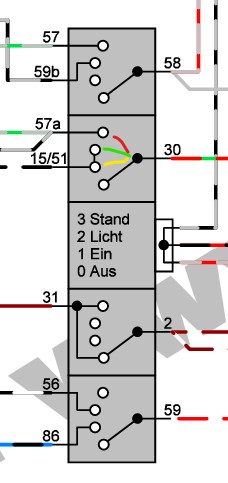

    Die muß man aber auch erst 10 Mal lesen um so in etwa zu verstehen was du meinst. =O
    Von dem rechten schwarzen Punkt in jedem "Kästchen" geht die Verbindung jeweils zu dem weißen Kreis je nachdem auf welcher Stellung du das ZS stehen hast.
    Wenn du von 1 auf 2 drehst (bei mir zB in gelb gezeichnet), dann ist die Verbindung schwarz zu 2tem weißen Kreis - die Verbindung zum 1ten Kreis ist dann natürlich nicht mehr gegeben.
    Für das zweite Kästchen die Verbindung "2 zu 31" bei 1 und 4 kann ich dir jetzt nicht auswendig sagen, da müßte ich in den entsprechenden Plan schauen.
    Dazu fehlt jedoch noch die Angabe, welce S51 du hast und welcher Plan zu deiner gehört.
    Oder hab ich dich nun wieder nicht richtig verstanden?
    Dann versuche es doch mal zu zu schreiben, dass man es auch versteht, was du meinst.
    Hallo Tim,
    Suche dir mal beim "Moser" DEINEN Schaltplan raus. (Links auf "SIMSON" und bei Schaltplänen dann zu den S51'ern - du schreibst leider nicht, welche du genau hast, da mußt du dann mal selbst schauen)
    Da sind in der Regel auch die Zündschlösser gezeichnet, so dass man erkennen kann was bei welcher Stellung geschaltet wird. ;)
    Hab mal was eingemalt: gelb = 1 / grün = 2 / rot = 3 / schwarz ist 0 bzw aus (steht ja auch in der Mitte dabei ;) )
    (ist aus irgendeinem Plan, da ich nicht weiß was du hast)
