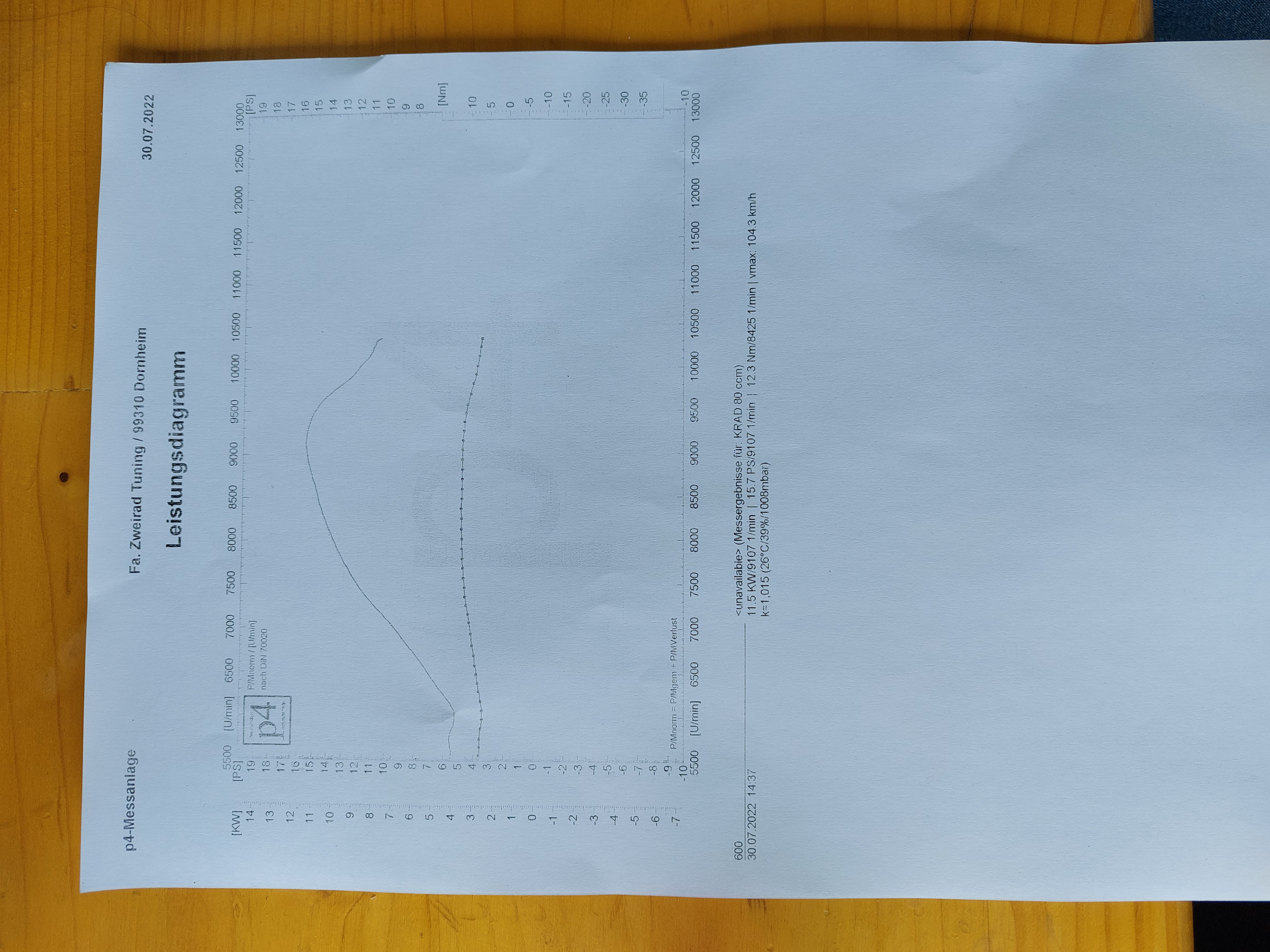

Ich war gestern mit meinem ZT90 GenII Stage 1 auf der Rolle.
Setup besteht aus Mikuni VM24 mit BVF B13 Nadel und Hauptdüse ist eine aufgeriebene zwischen 1,15mm und 1,20mm. Auspuff ist ein ZT Reso 2019.
Nebenauslässe habe ich auf Höhe des Hauptauslasses hochgezogen und Kolbenhemd ist Einlassseitig ca 1mm gekürzt.
