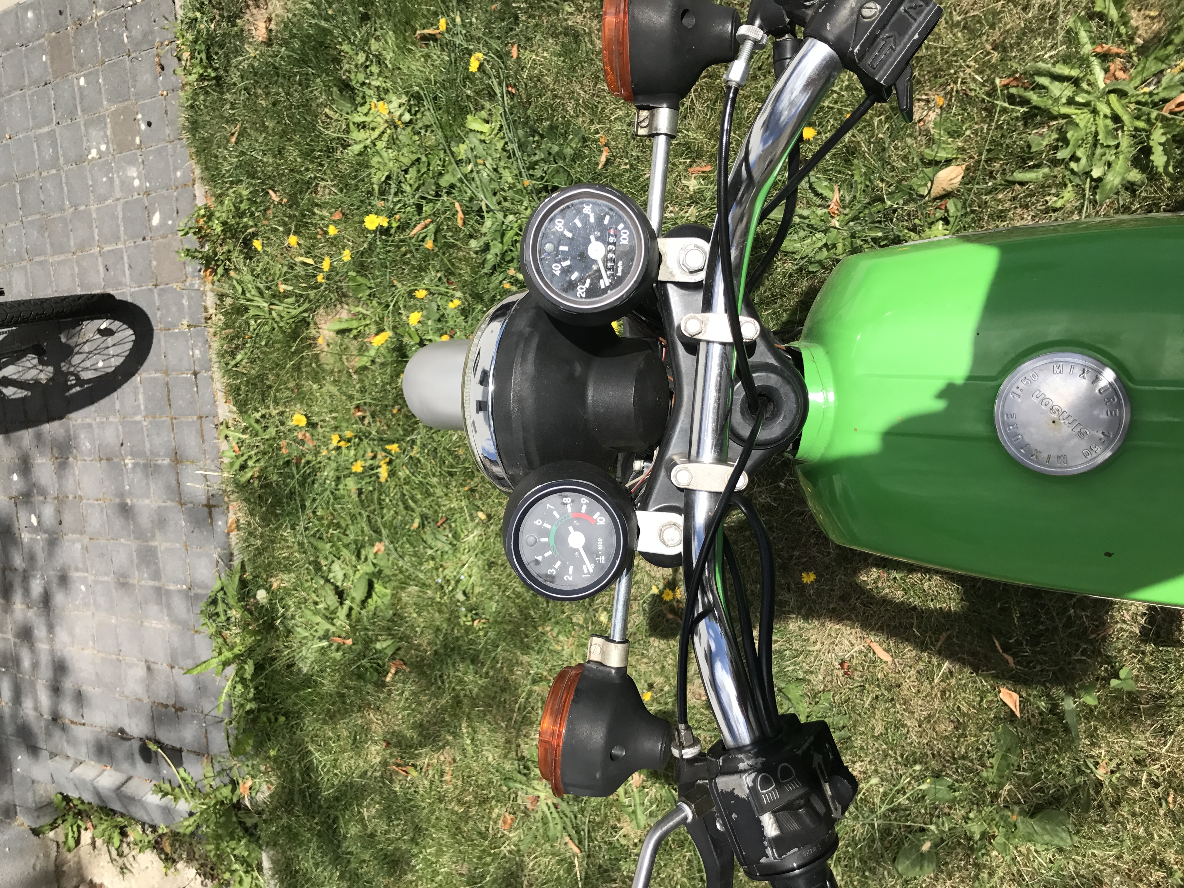

Weißt du wo so die Schwächen am Rahmen sind und auf was ich besonders achten sollte? Den Tank und die Sitzbank werde ich die nächsten Tage abbauen und Bescheid geben bzw Bilder reinstellen. 2 meinten auch der Lenker wäre n bisschen Krumm.. also das Rad oder so..
Hallo, ich bin Neu hier im Forum, ich habe eine Simson S51 E gekauft
Nun haben mich schon viele darauf angesprochen, ob die vlt einen Unfall hatte das verneinte ich da mir der Händler sagte sie ist unfallfrei und Original
Und nun war wieder ein guter Kollege da, der sich mit Simsons auskennt er wollte mal fahren.. da sagte er mir das die ganz schön Vibriert und der Reifen ist auch nicht wirklich in Position es sähe aus als hatte die mal was.
Da öffnet er den deckel vom herzkasten und zeigt auf die Schweißnaht (diese war gerissen) da sagte er die hatte doch mit Sicherheit etwas..
Was sagt ihr dazu? Mich haben bestimmt 5 Leute schon darauf angesprochen und einer sogar etwas ausführlicher..
Im ersten Foto die Schweißnaht..
