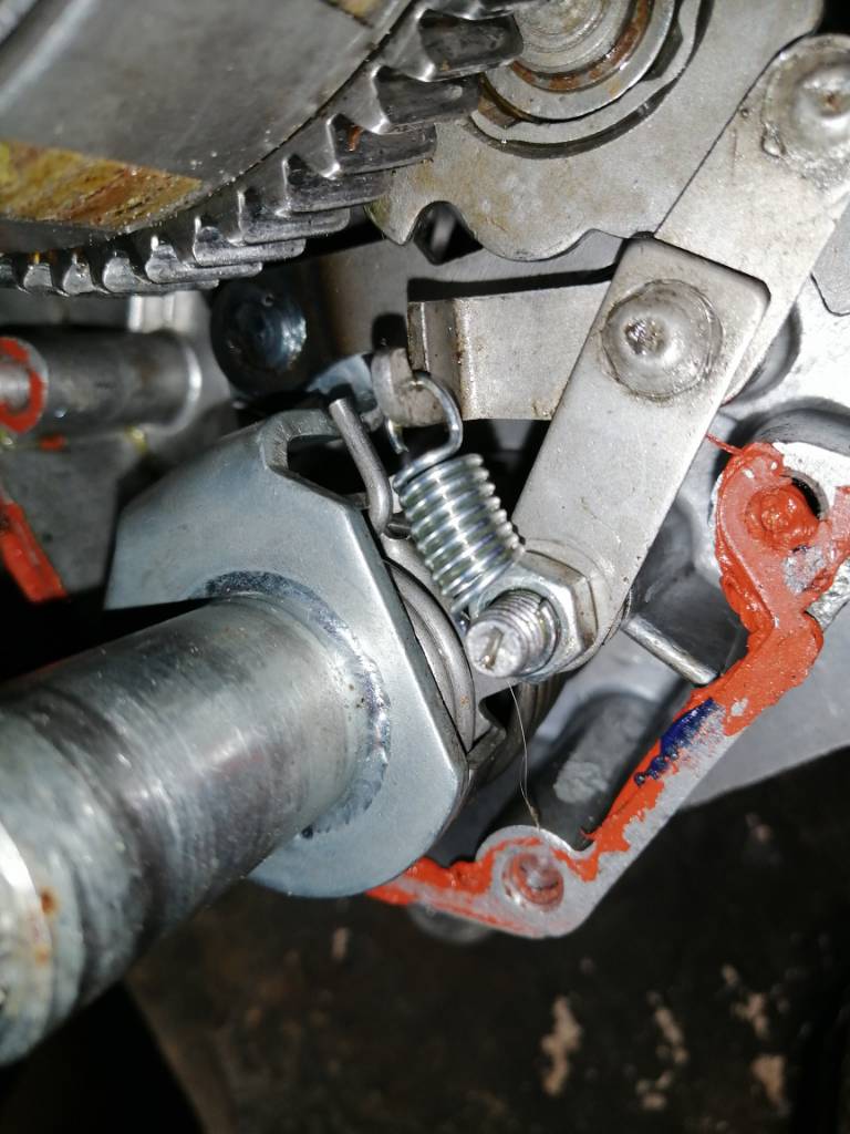

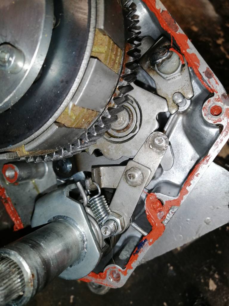

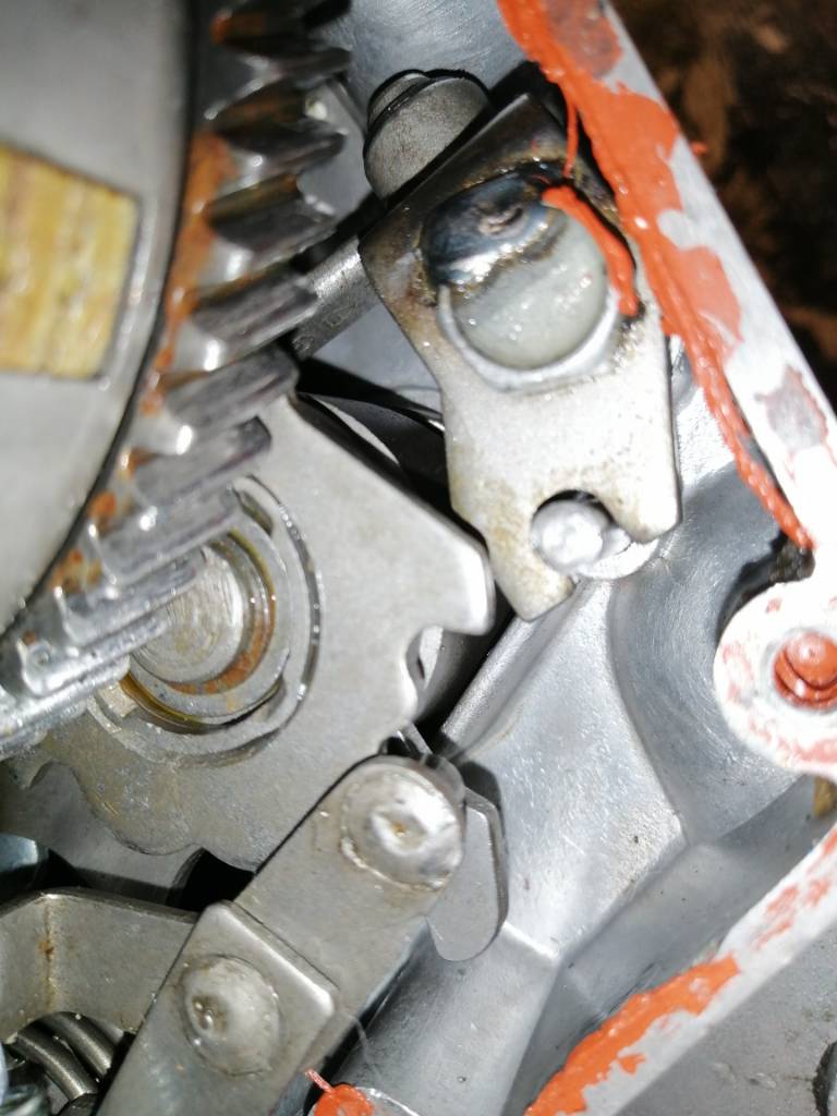

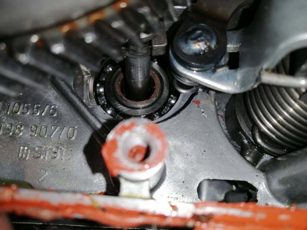

Du darfst meckern und motzen und das zu Recht, ich hab halt den Motor nicht mehr angesehen nachdem er zurück kam, aber der Stift war ja vorher noch nicht, das kommt halt jetzt noch dazu.
Bei mir war der definitiv nicht 3 teilig, das wäre mir aufgefallen, der war bei einem "Experten" und so kahm der jetzt zurück.
Nee der Stift in der Ziegheilwelle. Und dafür hab ich auch noch gezahlt, das es am Ende noch schlimmer ist
Glaub einstellen is nicht mehr, der Stift ist anscheinend jetzt auch noch gebrochen, seit dem er bei der Reparatur war
Also meines Wissens sind die alle in Ordnung, die Schaltwalze ist ja neu

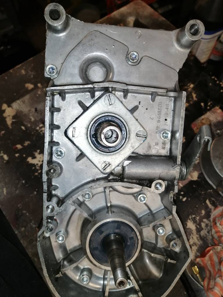

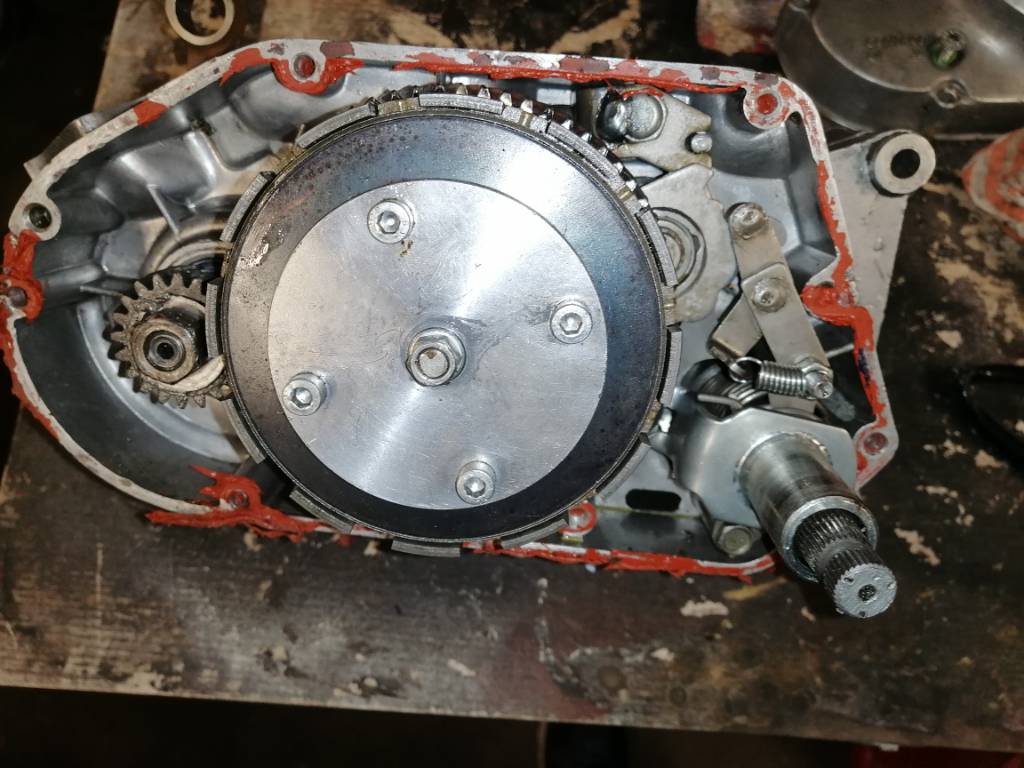

Ich habe den Motor mal wieder raus gegraben, sieht echt schlimm aus, hatte den ehrlich gesagt nicht so schlimm in Erinnerung. Vielleicht helfen ja die Bilder auch wenn ichs bezweifle
Tut mir ja leid was soll ich denn genaues sagen
Bilder hab ich gerade keine und ich kann nicht genau sagen was ist, da alles richtig aussieht und es erst zerspringt wenn er im Betrieb ist und wenn du dich dem Problem annehmen willst hab ich da nix dagegen
[emoji28] Ja, ich sag ja, ich bin nicht ohne Grund verzweifelt und wer ist Tommy?
Also, wie schon gesagt, er hat sich geschaltet ohne Deckel und mit Deckel. Mit Deckel wurde alles eingestellt und es lief einwandfrei auf dem Tisch, sobald aber der Motor lief sprang innerlich alles auseinander bzw. Die Gänge sprang über.
Also ich habe 6 mal drüber geschaut, mein Vater der KFZ Meister ist hat drüber geschaut bzw. teilweise mit mir und der Motor war wie gesagt bei einem der eigentlich darauf spezialisiert ist solche Motoren zu reparieren, und ein Kollege ebenfalls.
Ja das einstellen ging dann nach der Fahrt auch nicht mehr , es ist dann innen immer raus gesprungen und die Feder und die restlichen Mechanik hatte ich ja rein
Joar stimmt ein normaler Wald und Wiesen Motor aber halt 4 Gang,
