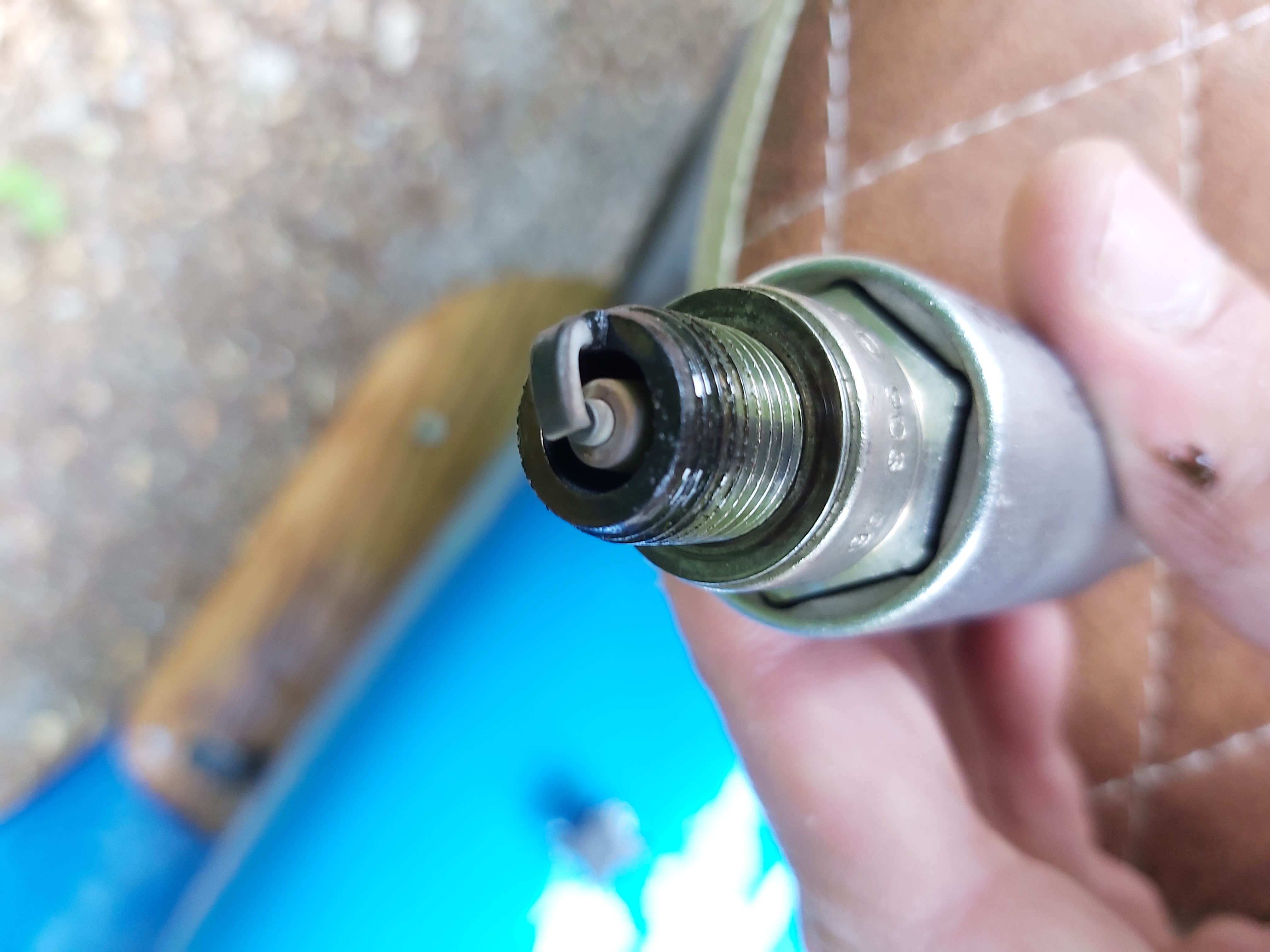

Hab jetzt ne größere runter gemacht und die Kerze nochmal kontrolliert die wird einfach nicht richtig braun 😅🤣 auch mit der 80 HD war sie leicht Braun aber denke etwas zu hell. Vielleicht mal ne andere Kerze versuchen. Nadelstellung ist eine Kerbe oben frei und Zündung 1.6 Ot. Mit meinem Standarte 50 war sie meiner Meinung nach perfekt -

Ach schaden tut die 80 hd jetzt auch nicht. Solange ich die 1:25 leerfahre bleibt die drin.
Schon gut möglich das 1:70 fahren kannst hab ich allerdings noch nie gehört. Und aus welchem Grund das Risiko eingehen bei so wenig Öl? Hat ja 0 Vorteil. -
Jaja klar sobald etwas weiter fährst verfälscht es das Bild musst echt direkt nach na vollgasphase nachschauen

Ja Kerze wird 2 oder 3 mal kontrolliert und gut. Lieber Nummer sicherMfG roman
Genau so war das auch geplant tank leer fahren dann Düse auf 75 wechseln und kerzenfarbe alle 10 km kontrollieren 😊
