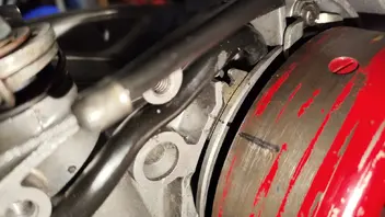

    Habe jetzt die Dichtkappe durch eine CNC Dichtkappe ausgetauscht, sowie alles weitere dazu.
    Sollte jetzt dicht halten.
    Die Dichtkappe war komplett eingesüfft und eventuell verbeult aber das konnte ich jetzt nicht zu 100% feststellen. Falls ja, dann erklärt dies die Undichtigkeit.

    Habe jetzt meine Runde mit dem Habicht gezogen und naja es ist schwer zu identifizieren wo das Öl wirklich her kommt. Die Leerlaufkontakt Schraube ist komplett einsüfft und es folgen jetzt Öl Spuren aus Richtung der Dichtkappe hinter dem Ritzel.
    Ich schließe aber dieses persönlich aus weil ich jetzt nicht vom schlimmsten ausgehen möchte, denn eventuell wurden diese Öl Spuren vom Ritzel hin geschleudert oder was meint ihr?
    Desweiteren tritt aus dem Kickstarter und seid neustem aus dem Einfülldeckel das Getriebe Öl aus.
    Die Motor Block Mitte ist leicht angefeuchtet gewesen. Ich weiß nicht ob diese jetzt tatsächlich auch undicht ist.
