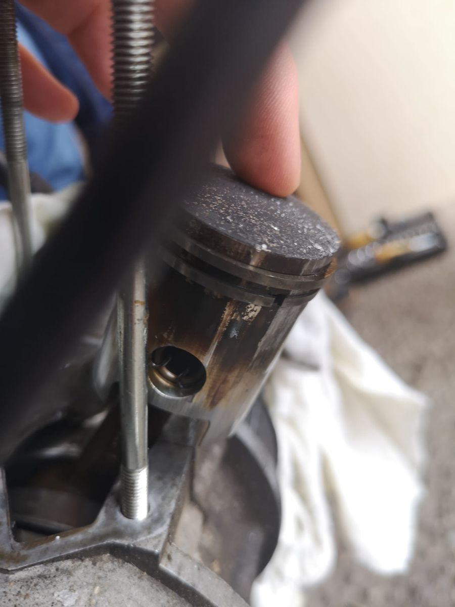

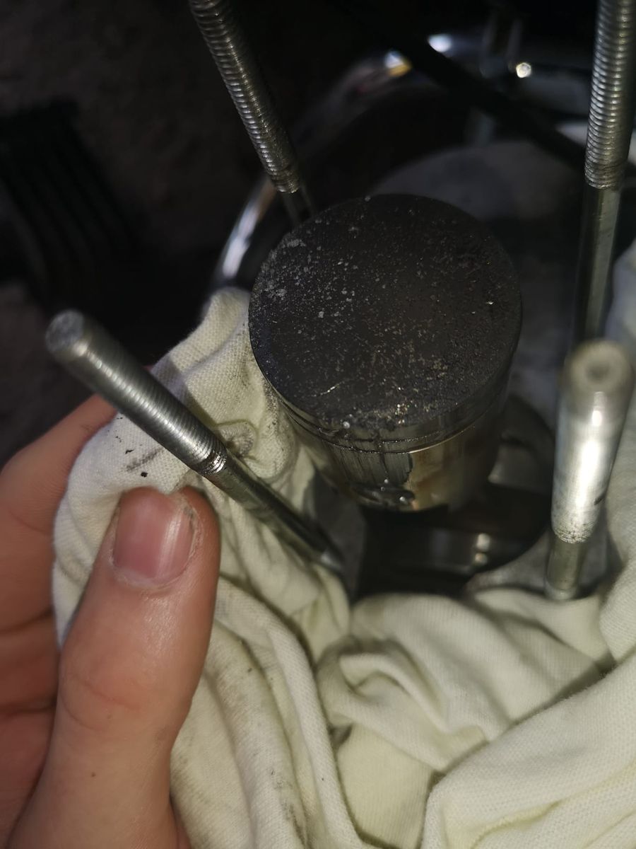

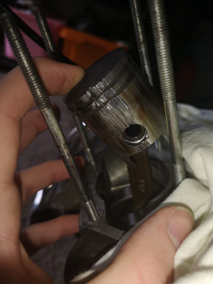

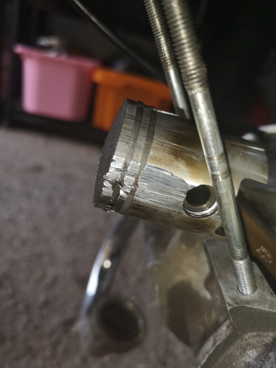

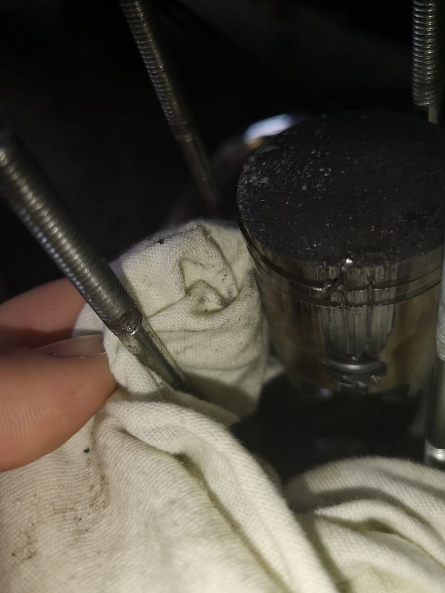

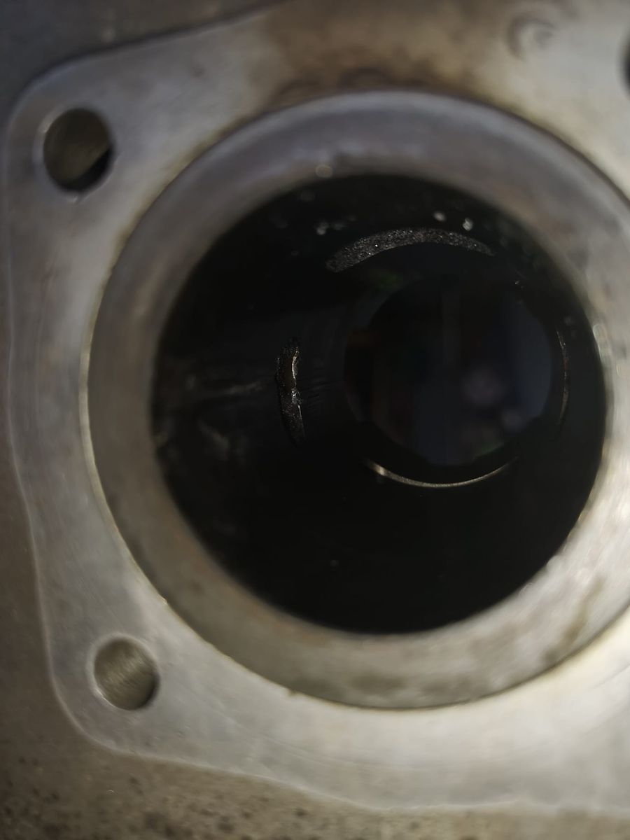

Hi,
Ein freund von mir hat mir gestern geschrieben ob ich ihm helfen könnte mit seinem Moped.
Und zwar ist er gefahren als er gemerkt hat das dass Moped immer langsamer wird obwohl er gas gegeben hat. Plötzlich hat es dann im Motor blockiert und er hat dann eine Art mechanisches kreischen gehört. Woraufhin er die Kupplung gezogen hat und das Moped aus gegangen ist. Jetzt geht es nicht mehr an aber Zündfunke ist da, Schalten kann er auch noch und durchklicken geht auch noch. Jedoch meint er, dass er das Gefühl hat das die Kompression leicht runtergegangen ist.
Mein erster Gedanke war ein Klemmer.
Jedoch würde ich gerne mal fragen was eure Gedanken dazu sind ?
Danke schonmal im vor hinaus für eure Hilfe !
