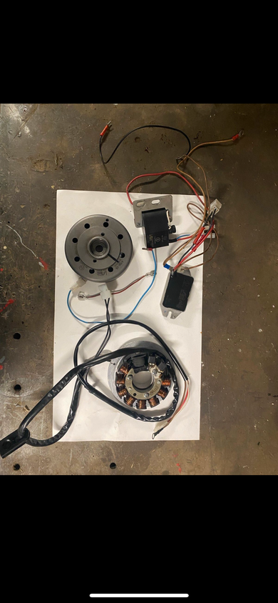

    Ich habe gerade meinen SR50 neu verkabelt und leider keinen Funken.
    12v MZA Vape
    1,4 vor OT.
    Leerlaufkontakt geht
    Blinker gehen
    Hupe geht
    Brems- Rück- und Standlicht gehen ja nur bei laufendem Motor?.
    Zündfunke bleibt leider aus
    260 Isolator und Vape Stecker+ Kabel
    Habt ihr Ideen? Was muss ich wo messen?
    Vielen Dank für eure Hilfe
