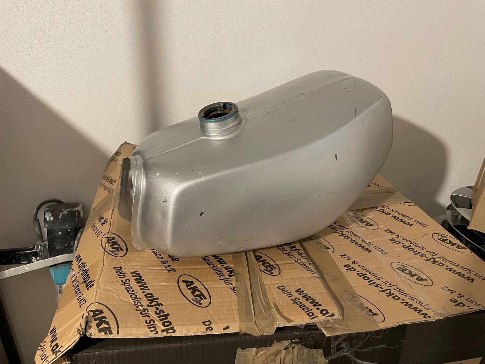

    Kleines Update: habe jetzt die silberne Schicht mit Aceton ab gemacht und werd den Tank jetzt doch blau (keine Orifarbe aber ist gut lackiert) lassen. Wasserbilder kommen die Woche auch noch.
    ich war vorhin auf einem Teilemarkt und habe einen Bananentank gekauft. Der Tank hat noch den Ori Lack (Billard Grün) inklusive Abziehbilder, würde jedoch 2 mal überlackiert. Die äußere Silberne Schicht lässt sich abkratzen, jedoch die mittlere Blaue schickt nicht. Hab ihr Tipps wie ich das abbekomme? Ich habe noch Lackentferner (siehe Bilder) zu Hause funktioniert das oder mach ich den Tank so nur Kaputt?
    Hier noch Bilder:
