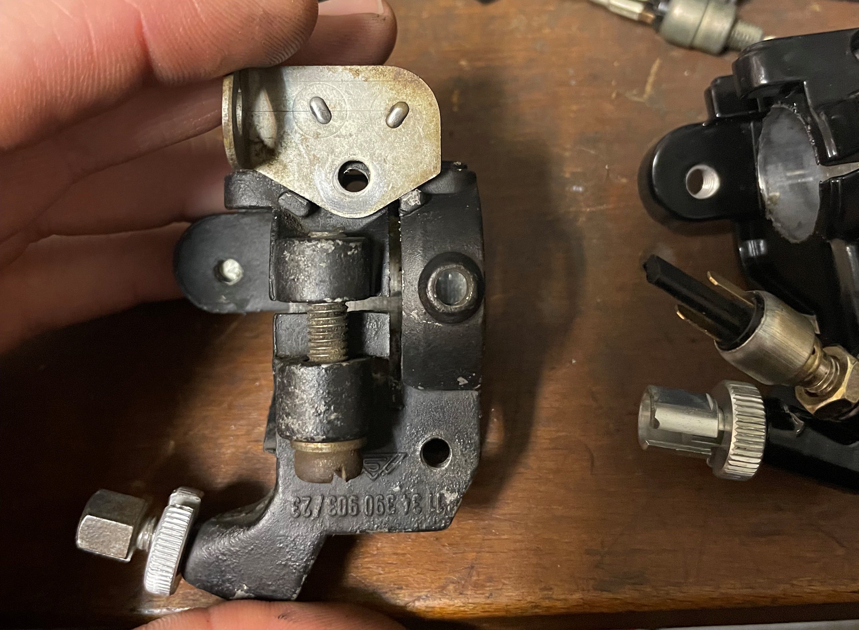

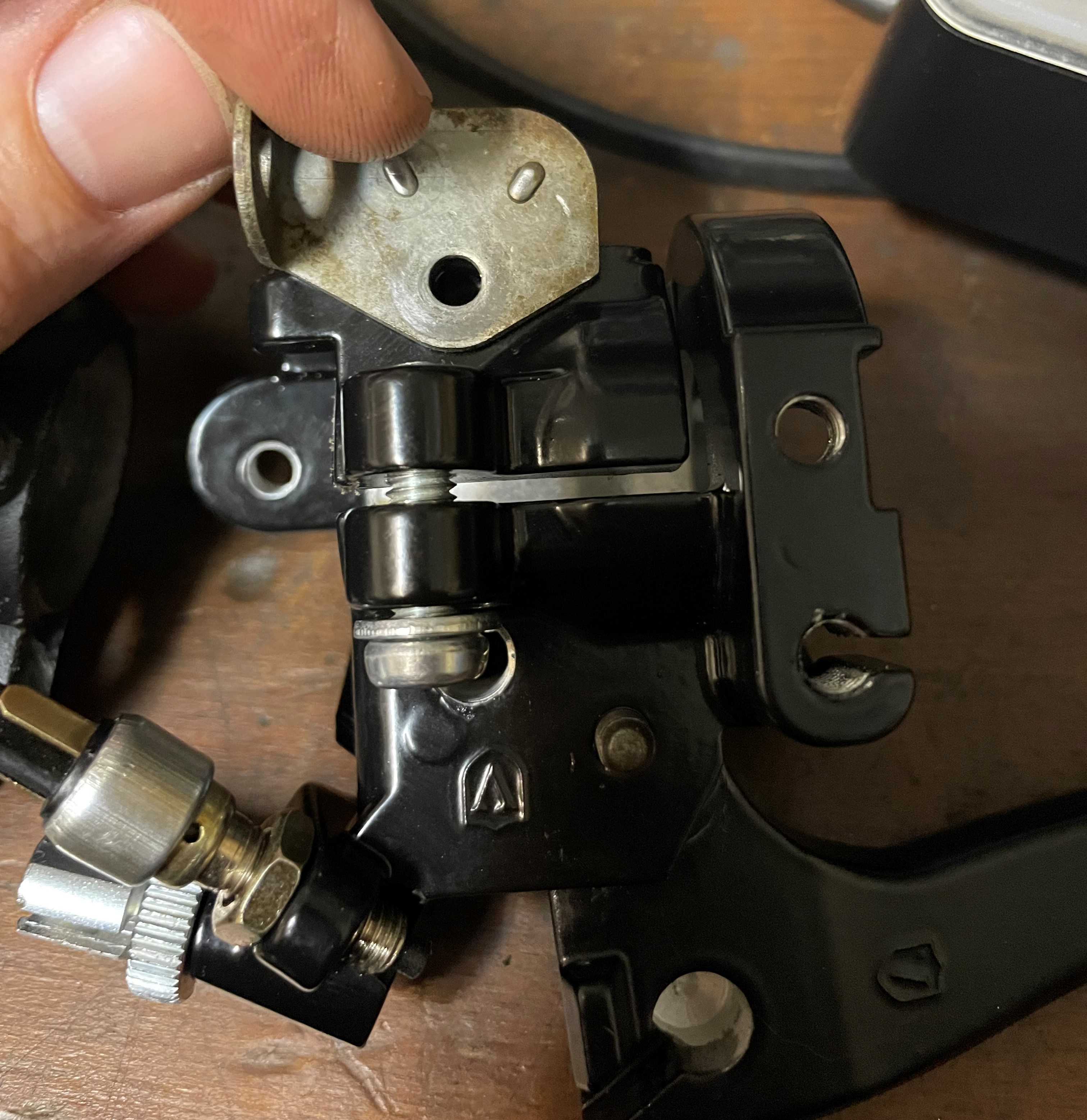

    Jetzt hatte ich das Griffstück und den Choke (mit Hülse, Gummischeibe, U-Scheibe und Mutter) montiert und leider feststellen müssen, dass beim Ziehen und wieder Loslassen der Chokebetätigung das Chokeblech, wo der Bowdenzug eingehangen ist, hin und her wackelt. Nach Abgleich mit der originalen DDR-Armatur konnte die Ursache schnell ausgemacht werden. Und zwar sind beim Original zwei Anschlagnasen um diesen Fehler zu vermeiden. Diese fehlen bei der Venandi Griffarmatur. Also erstmal wieder alles abgebaut und Venandi geschrieben. Ich sag mal so, ich könnte auch eine Bohrung an der Unterseite setzen und einen Passstift/ Bolzen einpressen, welcher als Anschlag für das Choke-Blech dient. Aber muss das sein, dass der Endkunde so viel nacharbeiten muss, damit alles drumherum wieder so funktioniert, wie vor dem Umbau?
    Letzte Woche, als ich den Fehler meldete, waren die Leute von Venandi im Urlaub, was mir der Ersatzsupport mitgeteilt hat. Kein Problem, habe ich alles 4-5 Tage auf der Werkbank rumliegen lassen. Diesen Montag kam dann die Antwort und ein Mehrfaches hin und her mit Mails. Um es kurz zu fassen:
    Man nimmt meine Anregungen teilweise auf und wird bei der nächsten Charge eine Nase mit vorsehen.
    Ja man hat mir natürlich auch angeboten den Artikel wieder zurück zu schicken und mir mein Geld zu erstatten, aber das nützt mir leider gar nichts, weil ich mein „altes“ Adapterset verkauft habe und dieses gibt es nicht nachzukaufen.
    Ich war gestern auf 180 und wirklich sehr enttäuscht. Auch der Urlaubsvertretungssupport schrieb mir, dass er etwas anderes erhofft hat. So etwas überprüft man doch an 1-2 Mopeds bevor man so etwas in die Produktion gibt. Hier sehe ich den Fehler klar in der Konstruktion. Die in Suhl haben das damals nicht umsonst mit im Guss umgesetzt!

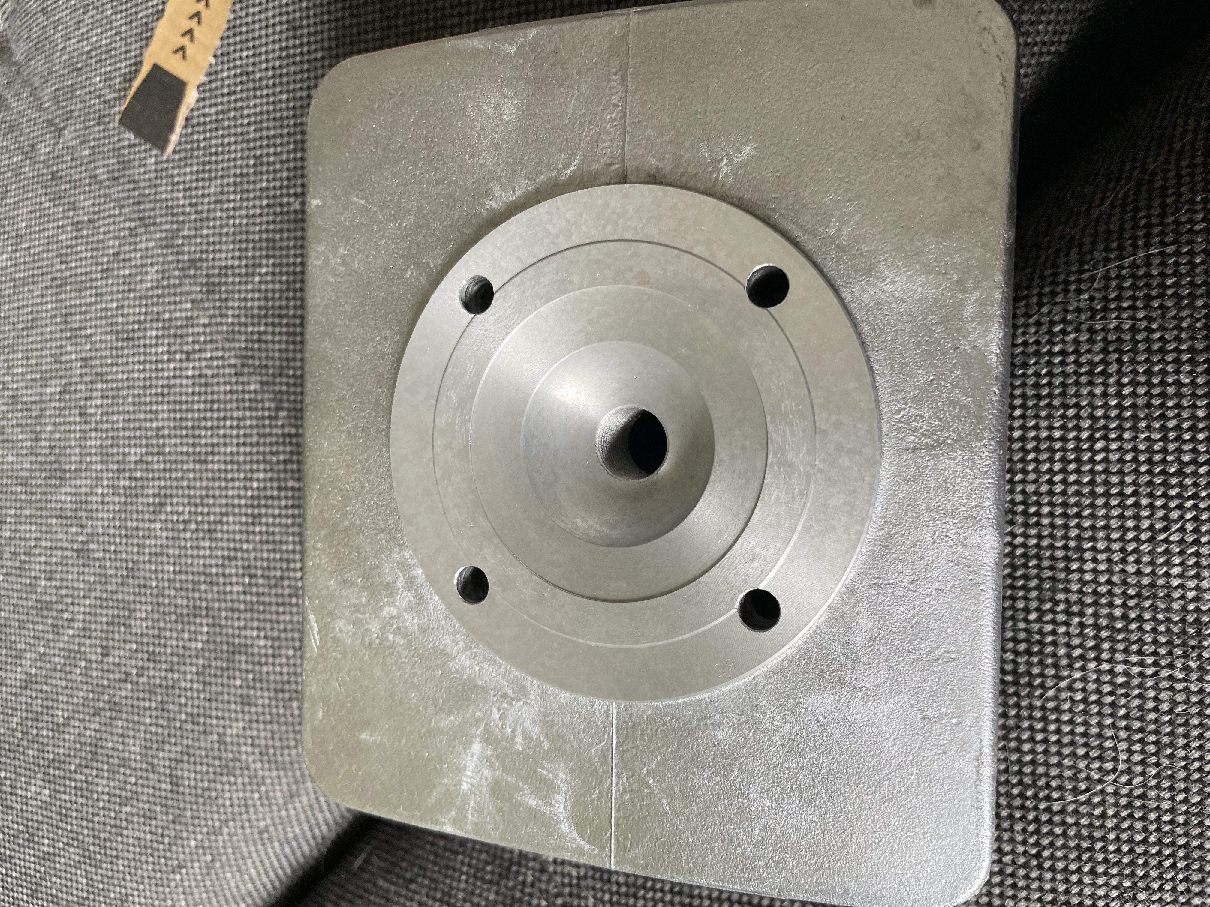

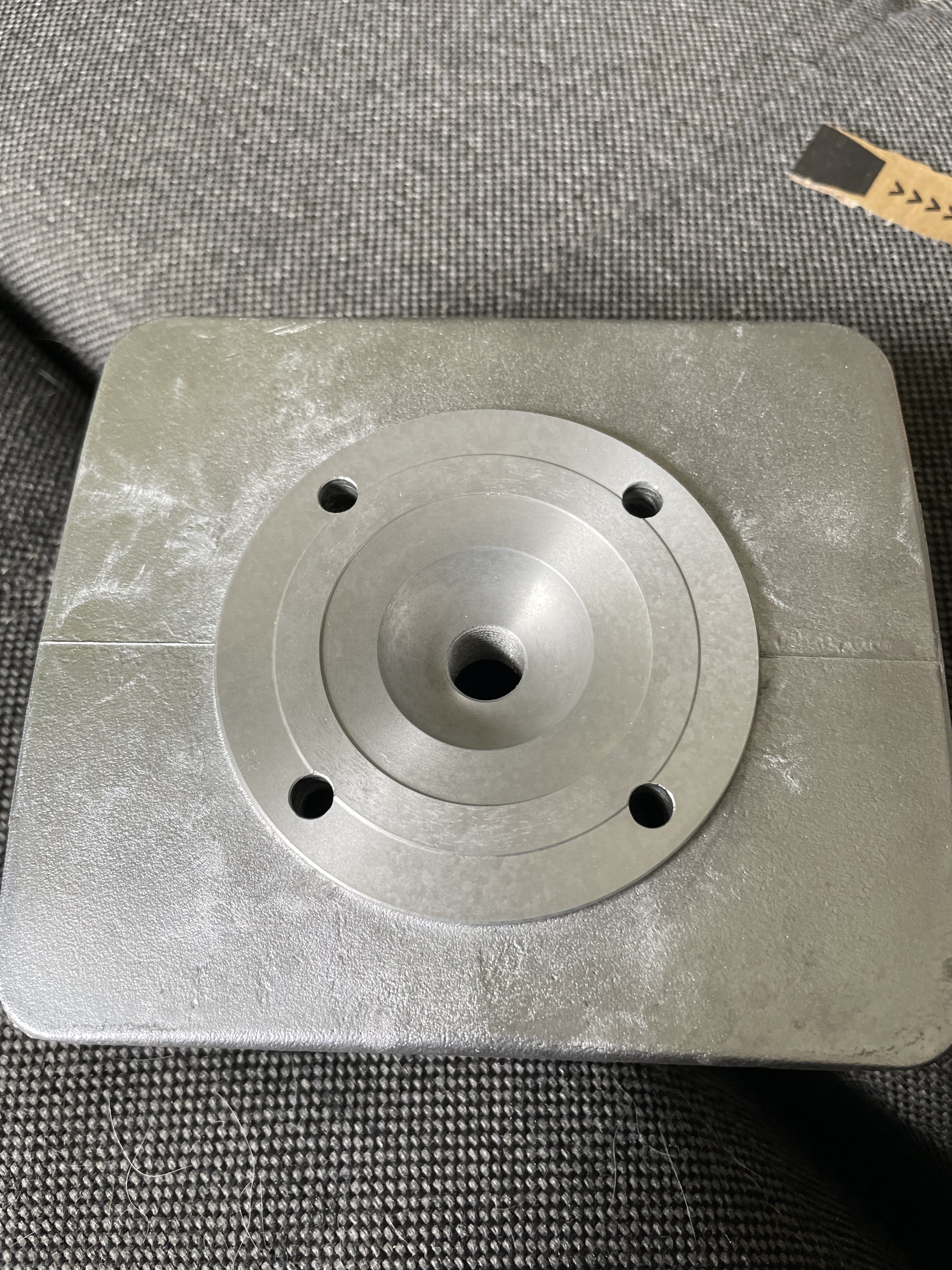

    Mal noch ne Frage bzgl. Brennraum der fertig zu kaufenden Fächerköpfe: Für nen Italkit-Kolben müsste doch der Brennraum anders bearbeitet sein als für einen "normalen" 85er Kolben mit Wölbung!?
    Bei JW kann man beim Fächerkopf nur "85 Tuning" anklicken, obwohl man bei den normalen Zylinderköpfen eine Auswahl zwischen 85G+ (mit Italkit) und normal 85ccm hat.
    Hatte extra eine Mail zur Bestellung (gibt dort leider kein Kommentarfeld) nachgeschickt, in der ich geschrieben habe, dass der Brennraum bitte für einen 2019er G85+ angepasst werden soll.
    Heute kam das Paket an. Der Zylinerkopf ist in einem verschlossenen Karton mit Ziehlasche (wie bei den Amazonpappbriefen), was mir den Eindruck vermittelt, das hier ein Produkt einfach durchgeschleust wird ohne extra die Brennraumkontur auf Italkit nachzuarbeiten.
    Neben der fehlenden Nummer, welche mir mal per Mail für meine bevorstehende Abnahme beim Prüfer mit angepriesen wurde, wäre es wirklich schade weniger Motorleistung aufgrund falscher Brennraumkontur zu erhalten, nur weil man mehr Kühlung wollte... bin eigentlich bisher sehr zufrieden mit dem Zeug von JW und den Fahrleistungen meines 85G+ :?
