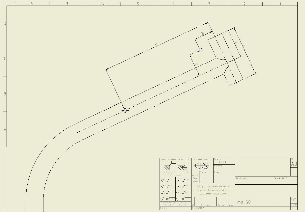

Ja so weit war ich auch schon mal! Doch wenn du nun Tank, Sitzbank und Seitenteile anbaust, sollten die Spaltmaße nicht passen!?
Posts by RSdriver
@ Ringo:
Wenn ich mir den Rahmen neu kaufe muss ich trotzdem die Halterung für das R6 Federbein anschweißen!
mein Rahmen ist halt schon für das Federbein und die Schwinge angepasst!
Entweder meine Variante oder ich bekomme noch einen gebrauchten MS50 Rahmen!
Aber danke für den Hinweis!@ TS-FREAK:
du hast aber keinen MS50 Obergurt verwendet? -
Schon mal vielen Dank! Wenn ich die Befestigungspunkte nicht ändere, passen sicher auch die ganzen Spaltmaße nicht! Das ist der eigentliche Grund!
Mit einen MS 50 Rahmen wäre das natürlich einfacher
Vielleicht hat ja noch jemand einen abzugeben?
So dann werden in den nächsten Wochen Blider von meinen Vorhaben folgen! -
Ich möchte hier mein MS50 Projekt vorstellen und hoffe dadurch auf eure Mithilfe;)
Als Grundlage dient ein S51 Rahmen, welcher schon für eine Alukastenschwinge und R6 Federbein vorbereitet wurde!
Nun soll der Obergurt, Tank, Sitzbank und die Seitenteile einer MS50 verbaut werden.
Der Obergut und der Tank haben andere Befestigungsstellen bei der MS 50, diese will ich an den S51 Rahmen schweißen.Im Anhang befindet sich eine Zeichnung! Wäre super wenn jemand mal die Maße von einen MS 50 Rahmen ergänzen könnte!
Hat vielleicht jemand schonmal die genannten Teile an einen S51 Rahmen verbaut und hat noch weitere Tipps? -
