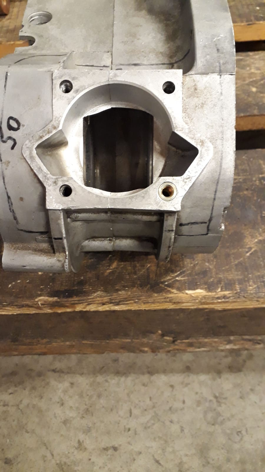

Ich habe in einem Konvolut mal ein S51 Gehäuse erworben, bei dem ein Stehbolzen abgebrochen war(dachte ich).
Die Dichtflächen und Lagersitze sind Top, deshalb hatte ich das Gehäuse mit bei der Firma Bahro, zum Aufspindeln und Stehbolzenreperatur.
Es wurde erst aufgespindelt und zum Schluß sollte das Gewinde wieder hergestellt werden.

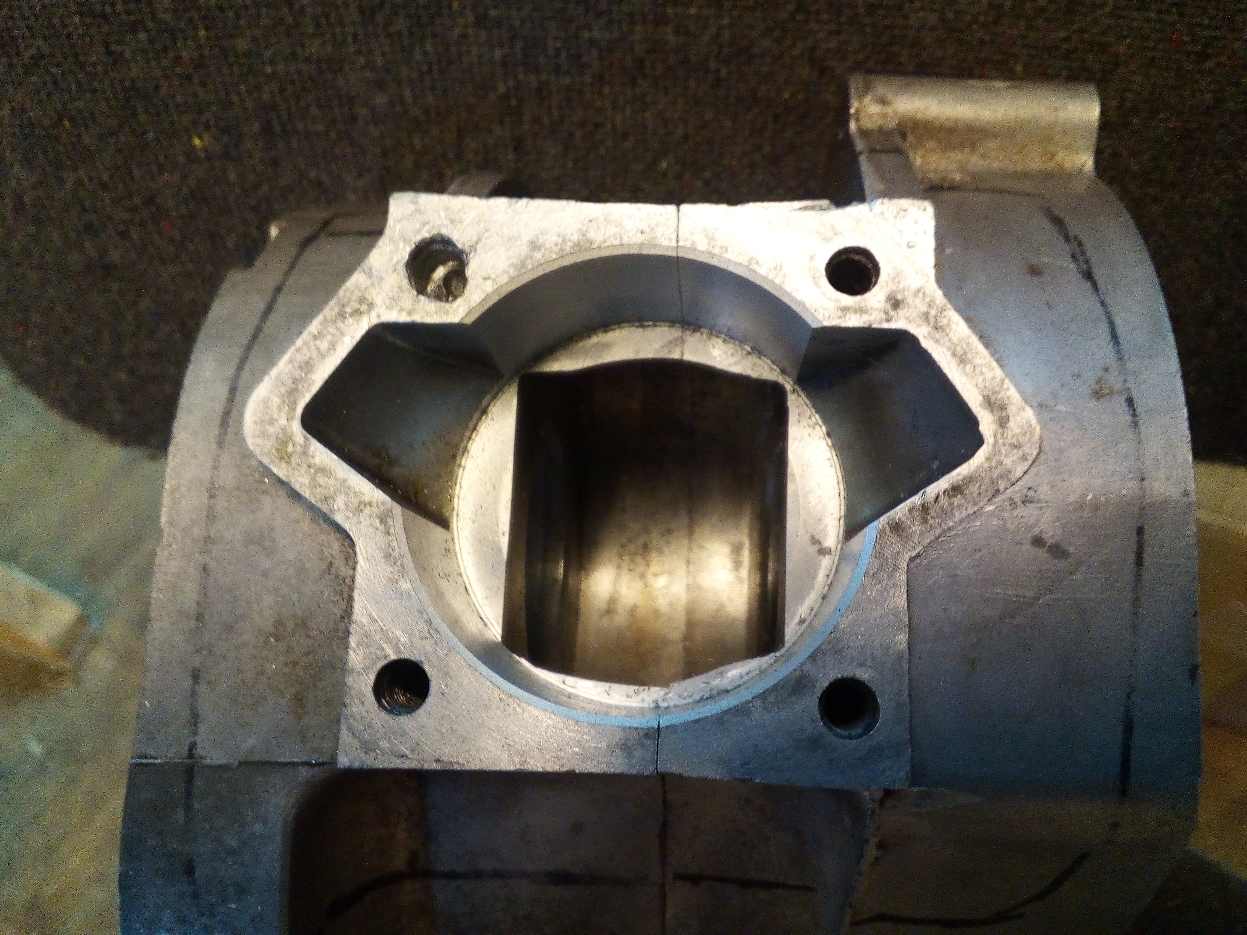

Es brachen ein paar VHM Fräser und Bohrer ab, es stellte sich heraus, das wohl ein Gewindeschneider im Loch abgebrochen ist.
Momentan sieht es so aus.
Ich fände es schade wenn das DDR Gehäuse nur noch für den Schrott taugt.
Wer hat eine Idee wie man es noch Retten könnte, auch unkonventionelle Sachen kommen in Betracht. ;-)
Gibt es nicht auch Kernbohrer für Metall?
mfg Micha

Ganz einfach :
Erodieren lassen.

Mit senk erodieren bekommt man den alten vhm bohrer oder was auch immer wieder raus solange es aus metall ist.
Danach müsste man wahrscheinlich helicoil oder m 8 setzen .

Einfach zum Maschinenbau oder Motorenbauer gehen, die haben meistens immer eine Erodiermaschine.
Vom Prinzip ist es per Hochspannung ein absprengen von kleinsten Metallpartikeln für Holzwürmer ausgedrückt :)
Dein Alu bleibt zu 90% heile an der Stelle, es geht kreisförmig um die Elektrodenspitze
Siehe auch
https://de.m.wikipedia.org/wiki/Funkenerodiermaschine
Zum besseren Verständnis :)

Ein Kumpel hat eine Erodiermaschine auf Arbeit stehen, mal sehen ob da was geht.
Ein anderer Kumpel hat geschrieben für abgebrochene Gewindebohrer hätten sie einen speziellen Ausbohrer.
Ich bin gespannt.

Ja den gibt es. Aber in der Bohrung ist doch alles zermatscht. Erodieren ist hier das Mittel der Wahl. Hätten die Vollpfosten den Gewindebohrer vorsichtig und sachte heraus gefräst dann hätte man den Rest vom Gewindebohrer heraus drehen können. Jetzt sind da vermutlich VHM Reste drin, da verreckt jeder VHM Fräser. Gruß Matze seines Zeichens Cnc Fräser

Am Anfang bestand ja die Annahme, des es sich um einen Stehbolzen handelt.
Daher der Versuch den einfach aus zu bohren.

wenn man schön sachte macht und ein paar fräser zur hand hat kann man den vhm fräser auch wieder raus fräsen. dauert ewig und 3 tage aber geht.
erodieren kann man wahrscheinlich bei dem gehäuse nicht bezahlen.
