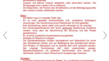

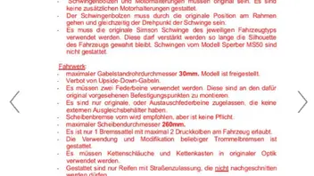

Hier mal das Regelwerk der GP Klasse

Mal was zum allg. Regelwerk: Kettenkasten und Kettenschläuche sind Pflicht.
Ich frag mich wie das funktionieren soll. Da kann man ja nur mit "D-Zylindern" unterwegs sein,
damit man die 5 Gänge auch ausnutzt.
Zumindestens ein großes Kettenrad hinten, hätte man zulassen sollen.

Na der Auspuff darf schon einen Endkegel haben.
Guck dir mal die Diagramme vom LT85 mit Reso in Stino-Optik an.
Der passt ja ins Regelwerk.
Da gehts schon locker über 10000 U/min hinaus.
Wir werden zum Battle viele Drehzahlschweine sehen, die auch ordentlich Leistung haben.
Nur kann man die mit Kettenkasten wohl kaum effektiv im Ring bewegen.
Mal als Beispiel:
Mein Harzring-Battle-Moped fahre ich auch mit Kettenkasten. Hinten 36 Zähne und vorne 12er Ritzel.
Mit dem Fat Lady-Auspuff habe ich bei ca. 10000 U/min meine maximale Leistung, danach ist schnell Schluss. Ich gehe mal davon aus, dass ich mehr Leistung habe, als mit dem neuen Regelwerk möglich ist.
Meine Übersetzung war auf dem Harzring einen Tick zu lang.
Mit weniger Leistung würde die Übersetzung noch "länger" wirken und man würde wahrscheinlich nie den letzten Gang nutzen.
Also viel Drehzahl (jenseits der 10000 U/min) bringt in der Klasse, aufgrund der Kettenkasten-Pflicht , keine Punkte.

@Suchti: War mit S51-Primär unterwegs.
Die Kettenkasten-Regel ist unglücklich gewählt.

Kettenkasten und 51er Ritzel. Hauptsache Optik! :D :D :D

Ziel des Simson GP Regelwerk ist es etwas haltbares für jedermann zu schaffen!
Die starken Reglementierungen dienen vorallem zum beschränken der Leistung.
Notwendig wegen Haltbarkeit von Motor und Fahrwerk. So kann man auch mal mit einem sportlichen Alltagsmoped konkurrenzfähig rennen fahren!
Wer mehr will kann tuning 85 fahren!

Das neue GP-Regelwerk hat nichts mehr mit Rennsport zu tun. FAIL!
Vorallem Fächerkopf-Verbot... usw.
Aber! Fürs Battle ist es ein richtig geiles Ding.
Ich prognostiziere, das ein Drehzahlschwein gewinnt mit über 16 PS am Rad.
Das Regelwerk gibt es einfach her. Da ist auch nicht mehr viel mit "Haltbarkeit".

Geil, wenn ich das wieder lese. Es ist ganz einfach so das wenn man mit viel Drehzahl fahren will, einem die Übersetzungsmöglichkeiten ausgehen und die Kühlung nicht reicht. Deswegen wird man nicht über 10000 bauen (so man denn schlau ist) um den Motor nicht sinnlos zu belasten. Wenn alle mit dem selben zeug rumfahren, wird es umso lustiger!
Spirit der Klasse soll sein: "Moped ausm Schuppen, druff uff die Karre und Feuer"! Klar wird auch hier gebastelt werden, aber es ist doch stark eingeschränkt.
