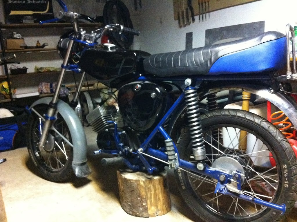

So der Umbau für 2013 ist in vollem Gange. Erstmal werden noch Teile besorgt und wenn alles da ist gehts zum Lackierer.
Hier mal ein kleiner Vorgeschmack:
0 x

Sieht schon sehr lecker aus mit dem Strebenschutzblech ;) Hast Hinten jetz auch nen originales Schutzblech, also von der Länge her ?

Re: Ifram's S51 goes Streetmachine
#28 Beitrag von ifram » 26 Nov 2012, 11:21
Ja genau, hinten ist auch originale Länge. beide Schutzbleche sollen wie original lackiert werden.
#29 Beitrag von Daniel91 » 26 Nov 2012, 11:56
Und der Rest bleibt schwarz/blau ?
Wenn ja dann kann ich mir schlecht vorstellen wie die Silbernen Schutzbleche dazupassen und ob sie dazupassen ?
#30 Beitrag von ifram » 26 Nov 2012, 15:49
Ja bleibt er erstmal. Wollte du schutzbleche erst Schwarz machen aber das wirkt dann nicht
